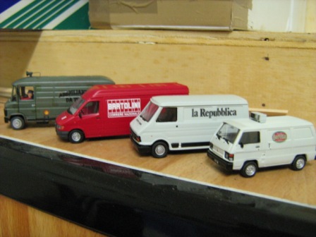

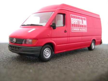

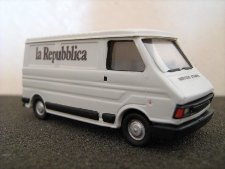

Ciao ragazzi.
I lavori sui furgoni sono quasi giunti al termine. Mancano le targhe e ulteriori dettagli.
Qualche scatto veloce veloce e alcune piccole note:

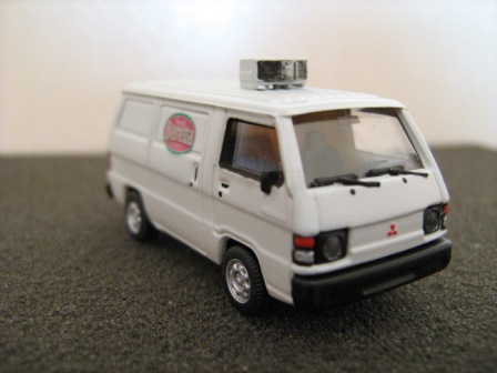

Mitsubishi L300 : Decals loghi Beretta fatti in casa. Il gruppo frigorifero montato sul tetto, proviene dall'assortimento Roco Minitank. Si tratta di quelle grosse radio da campo che secondo me ben si prestato a diventare piccoli gruppo frigo, ovviamente per piccoli furgoni.

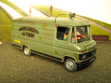

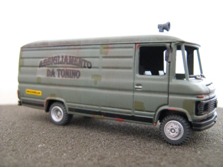

Mercedes 613 : Decals fatte in casa. Toppe di vernice e sporcatura, cercando di rifarmi al superbo lavoro di Ser Luke eseguito sul Turbo Z di Brekina e postato qualche pagina indietro. Il megafono sul tetto proviene sempre dall'assortimento Roco. Si tratta della sirena montata sullo Steyer 600.
A presto, Marco
Mit-L300-Beretta-2.JPG [ 45.37 KiB | Osservato 4082 volte ]
Mercedes-Sprinter-Bartolini-2.JPG [ 45.58 KiB | Osservato 4082 volte ]

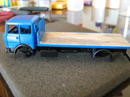

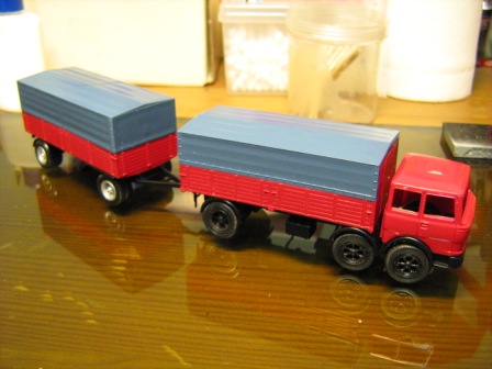

Ciao ragazzi.
Finita un' altra sessione di verniciatura. Sabato è stato dedicato all'assemblaggio dei telai. Oggi verniciatura.

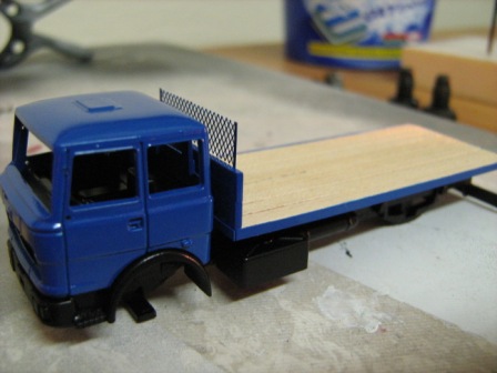

Sto preparando un pianale Fiat a due assi. Lo so !! Già visto !! Ma mi piace costruirlo e non ci vuole molto.
Basta un semplice telaio Herpa a due assi, listelli navali, evergreen e il camion è pronto.

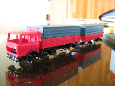

L'altro è un 180. Anche questo già visto. Ma qui sto sperimentando l'utilizzo di telai Brekina.
Trovati sulla baia tedesca per pochi euro. Tutti uguali. Motrice Mercedes tre assi più rimorchio a due assi.
Il rimorchio forse ha l'aspetto troppo teutonico. Poco male, tanto il protagonista è davanti :lol: :lol: :lol: :lol: .
Questi telai sono provvisti di doppi assi sterzanti. L'adattamento alla cabina Lima è piuttosto laborioso. E' tutto un lavoro di fresatura e scavo. Alla fine del telaietto Lima rimane ben poco e anche l'ancoraggio al telaio Brekina diventa difficoltoso. Il tutto è stato rinforzato da profilini evergreen che una volta verniciati in nero non si vedono più.
Per il momento gli ho montato le ruote di Estevan000 / Ser Luke. Come dico sempre, grandi ma bellissime. Ovviamente l'angolo di sterzata si riduce al minimo. Nella fase del montaggio provo con delle Weinert più sottili ma anche di diametro più piccolo. Queste solitamente le monto sui camion a due assi.
Provare e sperimentare, provare e sperimentare ..... :wink:
Fiat180-rimorchio-1.JPG [ 52.05 KiB | Osservato 3994 volte ]
Fiat-pianale-1.JPG [ 46.89 KiB | Osservato 3995 volte ]

MessaggioInviato: mercoledì 31 agosto 2011, 17:46
Messaggi: 1828
Ciao ragazzi.
Qualche altro piccolo passo avanti.
Fatte le fanalerie a pennello. Applicate le decals anteriormente (bande bianche per trasporto conto terzi) e posteriormente (bande bianche, "I" Italia, dischetti limiti velocità). Sporcati i teloni e satinati tutti i pezzi.
Ancora c'è da lavorare ..... piano piano
Fiat-pianale-2.JPG [ 63.03 KiB | Osservato 3905 volte ]
Fiat180-rimorchio-3.JPG [ 50.38 KiB | Osservato 3905 volte ]

Il vecchio Mercedes 613 arranca per le strade dei vari paeselli in cerca della piazza in cui fermarsi. A quel punto il suo lavoro finisce e comincia quello di Tonino e Assuntina. Quanti anni insieme, quanti Kilometri fatti .... Loro due e il fido 613. Un pò ammaccato e giù di vernice. Ma come giri la chiave ....... Solo l' inverno e le strade gelate lo mettono a dura prova !!!
In giro per i mercati e le fiere di tanti paesi sparsi per l'Italia. Tonino ormai guida solamente !! Assuntina, invece, controlla la cartina, parla al megafono .... Se non ci fosse lei ....
Mercedes613-mercato-3.JPG [ 59.62 KiB | Osservato 3875 volte ]

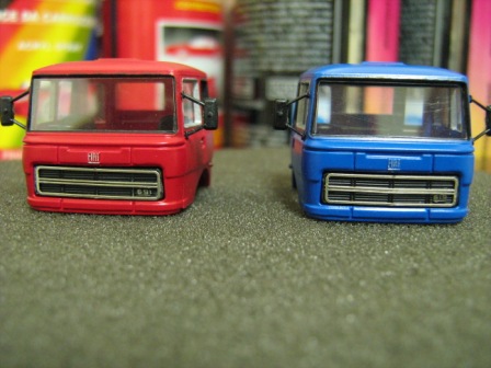

Le cabine Fiat Lima sono state completate. Verniciatura a pennello delle guarnizioni dei finestrini. Applicazione dei vetrini realizzati in acetato. Montaggio degli specchietti (ricambi Herpa) ancora da verniciare.
Anche le mascherine, lavorate a parte, sono state aggiuntivate con le fotoincisioni della G&G Rail e montate sulle cabina con una goccia di vinavil.

Ciao Marco,Bel lavoro,potresti dirmi come hai fatto le decals di Bartolini?per me é un casino quando le scritte sono bianche,1 uso carta bianca e stampo il negativo nel colore del modello,che non corrisponde mai.
2 uso carta trasparente e stampo il colore del modello sempre in negativo pittando il modello col bianco il luogpo dove va la calca ma e peggio della prima opzione.Tu come fai?
Saluti Bruno
