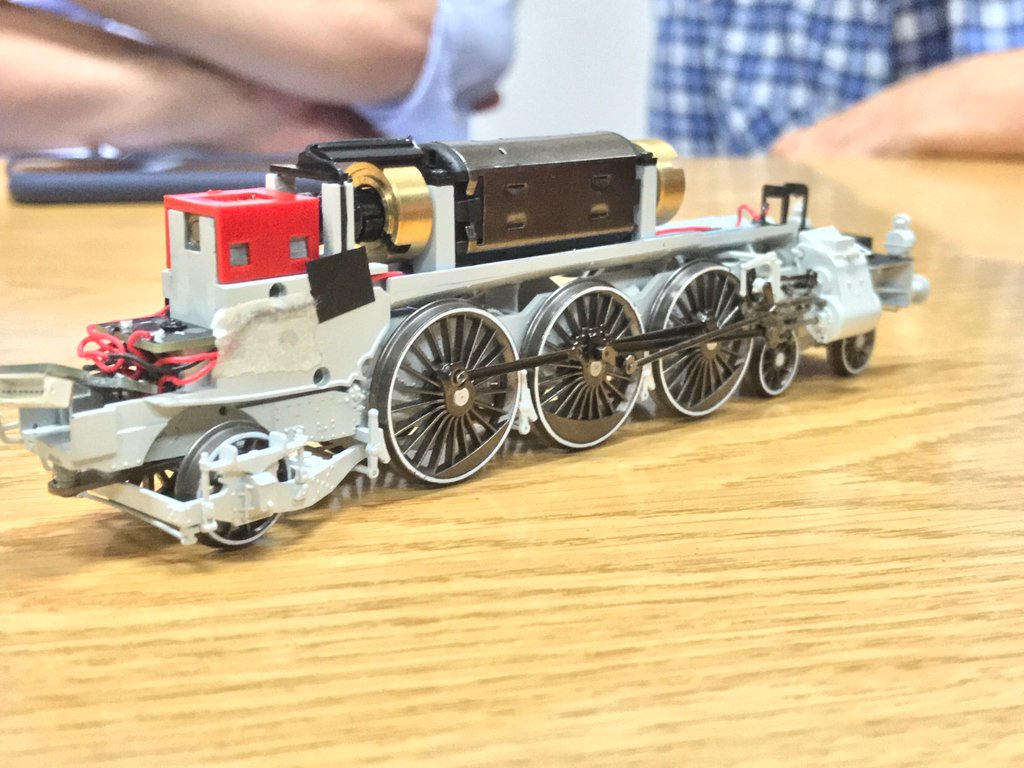

Le ruote sono sempre state in metallo....
Lo si vede anche nella foto in prima pagina del telaio nudo che ha le ruote color metallo con solo i calzini in bianco....

Mi dai una buona notizia Paolo, anche se, guardando la foto da te menzionata, vedo che l'interno del cerchione, dove si attaccano i raggi, è bianco come la plastica del telaio, e questo mi lascia ancora con un margine di incertezza. Se fosse tutto metallo dovrebbe avere sempre lo stesso colore, facce interne o esterne della ruota. Bisognerebbe grattare con una punta affilata il retro di una ruota per sentire ( o vedere ) se i raggi sono in metallo o in plastica. Mi sento un pò San Tommaso, ma questo è un elemento che considero fondamentale per iniziare pensare se acquistarne una o meno.

La foto è questa.... ringrazio nuovamente il fotografo!!
La ruota è in metallo....come tutti gli assi del modello..

L'asse posteriore dove va collegato il biellino dell'oliatore, ha il perno di biella senza vite di fissaggio mancando appunto il biellino e si vede chiaramente anche li il colore del metallo.
