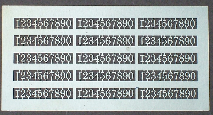

Ringrazio ''fermod'' per gli interessantissimi dati che va snocciolando, le Epoche I e II sono tra le mie preferite in assoluto. Sono particolarmente affascinato da questi due set di Lemke che dovrei ritirare prestissimo e per una ambientazione italiana sto predisponendo un set ispirato alla linea del Sempione.
Circa le marcature a grandi cifre in bronzo da applicare alle cabine delle nostre locomotive a vapore, si potrebbero facilmente eseguire in fotoincisione, ma non sono mai riuscito a trovare i disegni delle stesse per una corretta esecuzione in scala. Se qualcuno mi desse delle indicazioni precise il minimo che potrei fare é ricompensarlo con un set di questi numeri. Grazie a tutti!

Tempo fa qualcuno faceva le marcature a grandi cifre in bronzo per retrodatare le loco RR. non so se esista ancora.

Qui c'e' magari qualcosa di utilizzabile?
http://www.h-r-f.com/aufsetzz.html
magari usando quelle per scala O, viste le dimensioni generose sull'originale?

Ciao a tutti.
Cercate questi?
Dovrei averne ancora un po' a casa. Nella foto sembra alpacca, ma ovviamente li ho fatti in ottone.
Per gli eventualmente interessati, contatti via mp entro venerdì pomeriggio per una eventuale consegna a mano a Novegro sabato 24. Dopo disponibili dietro spedizione.
Ciao a tutti e scusate l'OT.
Guido
