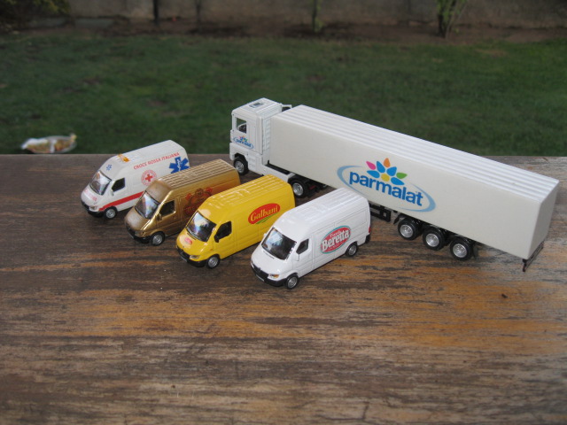

Ok Marco Grazie.
E vero quello che dici,anche a me piace molto di piu il foglio incolore trasparente,si ottengono buoni risultati su un altro 3d ho postato alcuni miei lavori uno dei quali riguardava proprio veicoli commerciali,io qui poi o me li faccio da me o nisba,come vedi anche a me piacciono i salumi Beretta, Molto Buoni :lol:
Bruno

Le basi dei vari Mercedes Sprinter sono Schuco ?
Io non mi sono ancora avventurato sulla verniciatura dei metalli. Tranne qualche piccolo dettaglio come un cassone G&G Rail e qualche ruota Weinert (poi ripresa e sporcata a pennello).
Continuo a preferire la plastica. Indubbiamente alcune cose di Schuco (poche cose !!!) sono ben fatte e si prestano per fare delle compo realistiche. Visto anche il prezzo quei Mercedes Sprinter li avevo in progetto come carico sui carri trasporto furgoni.
Una delle mille idee e cose da fare.......
PS : Lo sono !! Sono un romp....... Il gruppo frigo sul tetto del Galbani e del Beretta !!! Il Parmalat non vedo se ha il gruppo sulla parete anteriore del rimorchio.
Un saluto, Marco

nonomologati ha scritto:
Ciao Bruno.
Un saluto, Marco
Ciao Marco.
Ma che dici ,non sei rompi per niente.Siamo qui a presentare i lavori proprio per ricevere le critiche, o no :mrgreen: :mrgreen:
Le mie erano solo prove per imparare a fare le calche,un lavoro semplice semplice solo per rendere piu amico del Italia qualche modello altrimenti generico, sono furgoni model power
peró mi hai dato una bella idea,studiero il gruppo frigo. non ci avevo neanche pensato
Un gran saluto
Bruno

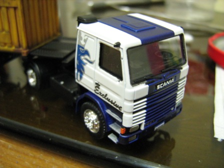

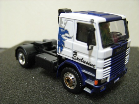

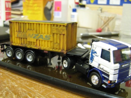

MessaggioInviato: mercoledì 7 settembre 2011, 20:27
Messaggi: 1828
Ciao ragazzi.
Che piacere ritrovare estevan e Guido. Era da tanto tempo !!.
Intanto ho quasi terminato un altro camion. Questa volta più moderno.
Non faccio solo i vecchietti Fiat !!!! :lol: :lol:
Prima di tutto ho smontato l' Iveco turbo star con il container Danzas. Non mi convinceva più di tanto.
Sarà dotato di un altro carico al momento in lavorazione.
Il container è stato recuperato e sistemato su un rimorchio specifico.
Dalla Magic Box ho rimediato una cabina Scania 142 V8 e un telaio di un trattore.
Questo camion mi è servito per testare sino a quanto potermi spingere con le bombolette.
Ho voluto fare una verniciatura un pò complicata in cui è stato necessario fare molte e accurate mascherature.
Le decals sono della TL (i grifoni e i reflex). La scrittina Exclusive è autorealizzata.
Dettagli a pennello comprese le guarnizioni dei finestrini. Cabina arredata.
Il telaio è in nero opaco, cabina in bianco Fiat lucido e blu metallizzato Fiat. Il tutto satinato.
Mancano gli specchietti e alcuni piccoli dettagli sui cerchi ruota.
La targa BZ è stampata su carta adesiva facendo una fotocopia del foglietto di targhe italiane della TL Decals.
Tanto per variare un pò....
L'ispirazione mi è arrivata la scorsa settimana quando sul GRA sono stato "risucchiato" da Dodge Viper in questi colori.....
Marco
scania-danzas-2.JPG [ 60.42 KiB | Osservato 4851 volte ]
scania-danzas-1.JPG [ 52.51 KiB | Osservato 4851 volte ]
Ultima modifica di nonomologati il venerdì 16 dicembre 2011, 21:48, modificato 1 volta in totale.

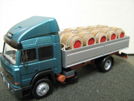

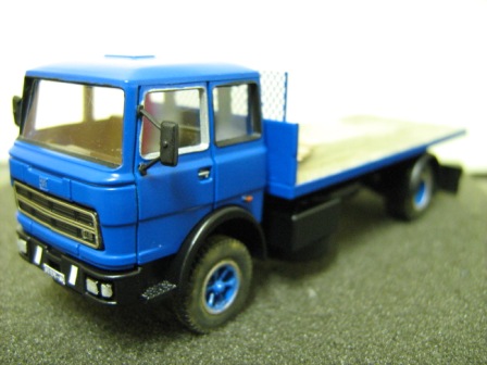

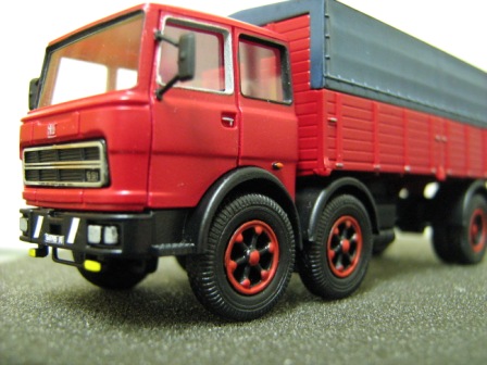

MessaggioInviato: giovedì 8 settembre 2011, 19:53
Messaggi: 1828
Ciao ragazzi.
Terminato ora ora tutti i piccoli dettagli.
Le tecniche usate sono sempre le stesse.
Metto qualche foto al volo perchè devo preparare un pò di scatoline.
Ho modificato anche quell' Iveco Turbo Star di cui vi dicevo ieri.
Il container Danzas è andato a equipaggiare lo Scania.
Al nostro Iveco ho montato un bel cassone con un carico di botti in vero legno.
Una piccola intelaiatura in legno (ci sarebbe voluta in metallo, forse la sostituisco), un giro di corde.....
Ora mi sembra più camion.
A questo punto non mi resta che rinnovarvi l'appuntamento per la manifestazione di Subbiano (AR) di sabato prossimo.
Per chi viene ci vediamo in fiera per tutti gli altri un caro saluto.
Marco

MessaggioInviato: venerdì 9 settembre 2011, 5:49
Nome: Fabrizio Baroni
Messaggi: 721
particolare il colore dei centri ruota del 691, tutto rosso l'ho visto ma centro nero e cerchione rosso mai. poi un dubbio sull'iveco: non so come si chiama quel deflettore aereodinamico sulla cabina, ma non dovrebbe servire solo nel caso in cui il cassone sia più alto della cabina o mi sbaglio? per esempio un furgonato alto 4 m.
