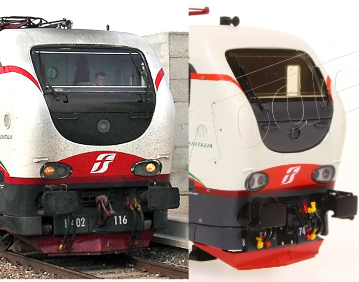

inizio io: l'ondina verde della E402 e della pilota è un tantino "fluorescente" rispetto al vero o sono io che sono daltonico?

la fascia rossa frontale della E402B FB mi sembra che sia bassa come quelle delle E402B non "frecciabianchizzate" ... o no? :roll: :roll:
del resto non potendo sbagliare la dimensione dei finestrini in qualche modo il frontale dovevano rovinarlo

Si è vero! Inoltre anche le due linee rosse laterali al finestrino frontale sembrano non avere la forma corretta (in questo la concorrenza ha fatto meglio).
Infine l'interno dei fanali non dovrebbe essere bianco ma grigio (vedere
https://www.flickr.com/photos/luigibasi ... /lightbox/)
... per non smentirsi! :lol:
E402B FB.jpg [ 106.82 KiB | Osservato 4969 volte ]
