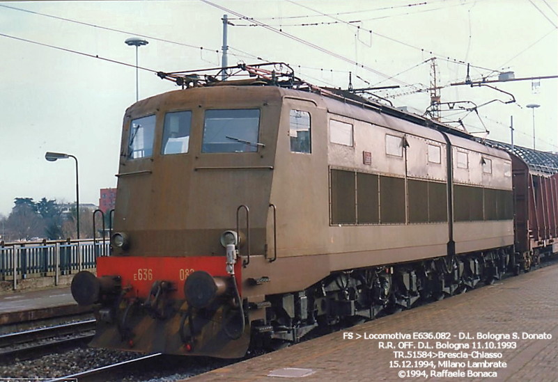

Esiste una foto a colori del 636 082 con revisione 83 che ha i carrelli castano fanali automobilistici non ha il gocciolatoio per pantografo , ha i reggi tabella le condotte sono basse non alte . ed ha la maniglia di salita vicino alla porta di accesso alla cabina .
Quello che mi chiedo e chiedo , come mai le condotte sono basse con carrelli in castano , mentre nel modello prodotto con carrelli neri le condotte ancora alte ?

Carrelli castano dopo la revisione dell'81? Mah......le condotte basse come le chiami tu, sono le condotte per i servizi con il rubinetto giallo...installate dopo il 1988 sopprimendo le condotte del moderabile......Se c'è una foto faccela vedere........citando la fonte ovviamente........Una domanda: cos'è un gocciolatoio per i pantografi? Non ho capito di che stai parlando............ :roll:

Mi sono spiegato male Volevo dire rubinetto e rimozione del gocciolatoio frontale.
Posto la foto autore Michele Sacco
Confusione :cry:
Forse ti riferivi alla revisione del 1993 e non del 1983 che non è mai avvenuta (fu fatta nel 1981). I carrelli in castano furono ridipinti in nero dopo la revisione del 1981 (come giustamente presenti sul modello della 082 in ep IV), forse sembrano castani perchè semplicemente sono diventati di un colore misto tra sporcizia, ruggine e pulviscolo del freni......i fanali di tipo automobilistico sono giustamente presenti, perchè applicati nel 1976. Invece per il gocciolatoio, i reggi tabella e le condotte basse è tutto ok.....nella foto in questione puoi osservare tutte le differenze che ci sono tra la versione in ep IV (post revisione 1981) e in versione IVb-Va da te pubblicata con la foto, la cui revisione risale al 1993...
PS: Ogni tanto dalla un'occhiata alle riviste o libri del settore..............potrai trovare tante risposte a tanti tuoi quesiti......... :wink:

Ti ringrazio , per la risposta però sinceramente a me non sembrano color castano per la sporcizia e quant'altro ...
Poi sai .. Tutto può essere!

Anche a me sembrano colore castano.

Quei carrelli sono neri solo che dopo anni di esercizio la vernice si sbiadisce e si ossida la polvere di ferro che si produce per attrito tra ceppi e ruota (la stessa che trovate lungo le linee dove vengono effettuate le frenate e nelle discese)

Penso di fare cosa utile pubblicando questa foto trovata in rete (di Raffaele Bonaca) che ritrae la E636 082 dopo l'ultima revisione, si nota che i carrelli son neri. E' chiaro che dopo ancora qualche anno di utilizzo ed altrettanti di accantonamento abbiano acquisito un color ruggine o "castano".
E 636 082 1994 MI LAMBRATE.JPG [ 119.37 KiB | Osservato 1861 volte ]
come dettaglio curioso si nota che sulla cabina inquadrata in questa foto ha le marcature moderne mentre su quella inquadrata nella foto da accantonata aveva mantenuto quelle ombreggiate! <-- Affermazione errata, vedi pagina successiva! :oops:

Io non vedo le marcature ombreggiate...

Nemmeno io li vedo ombreggiati, sembra che dia fastidio il modello troppo perfetto!!!! :? Ma chi vi capisce.... :mrgreen:
