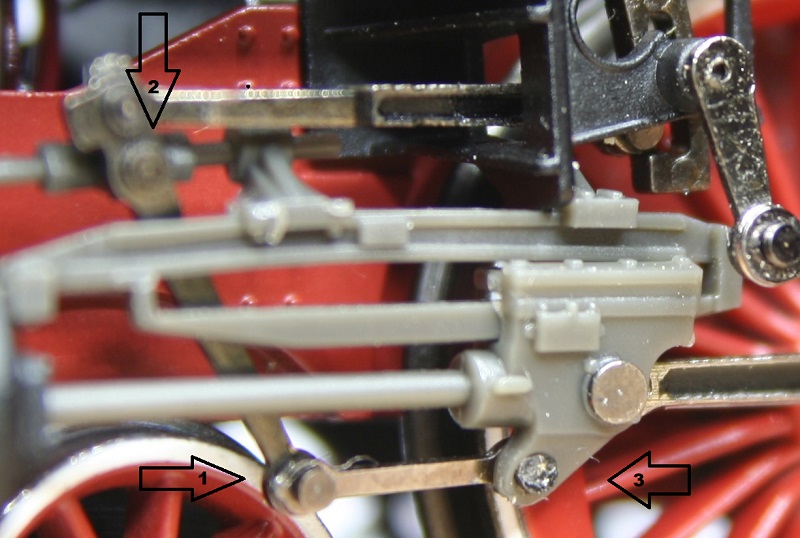

Ciao a tutti, ho riscontrato un problema sulla mia 022 (ebbene si l’ho presa anch’io, è stato un acquisto compulsivo), problema che non mi sembra sia stato evidenziato nel forum. Facendo andare la loco sui rulli ho notato che la biella della distribuzione che si trova dietro il binario in plastica della testa a croce, a causa dello spessore di quest’ultimo, quando va indietro viene spinta verso l’interno con conseguente anomala rotazione della testa a croce sul suo asse. Il difetto è presente su entrambi i lati e si nota a bassa velocità. Qualcun altro ha notato lo stesso problema?
Spero di essere stato chiaro, le foto non sono esplicative e non so inserire un filmato
Ninni

come ho già detto si nota di più in movimento, comunque provo a spiegarlo:
1.jpg [ 115.54 KiB | Osservato 3724 volte ]
3.jpg [ 121.01 KiB | Osservato 3724 volte ]
quando 1 va indietro la leva 2 va dietro al binario in plastica e viene spinta verso la parte interna della loco tirandosi dietro il punto 3 che provoca la rotazione sul proprio asse della testa a croce con la parte inferiore verso l'interno e la superiore verso l'esterno che tocca il biellismo, riducendo la fluidità di marcia

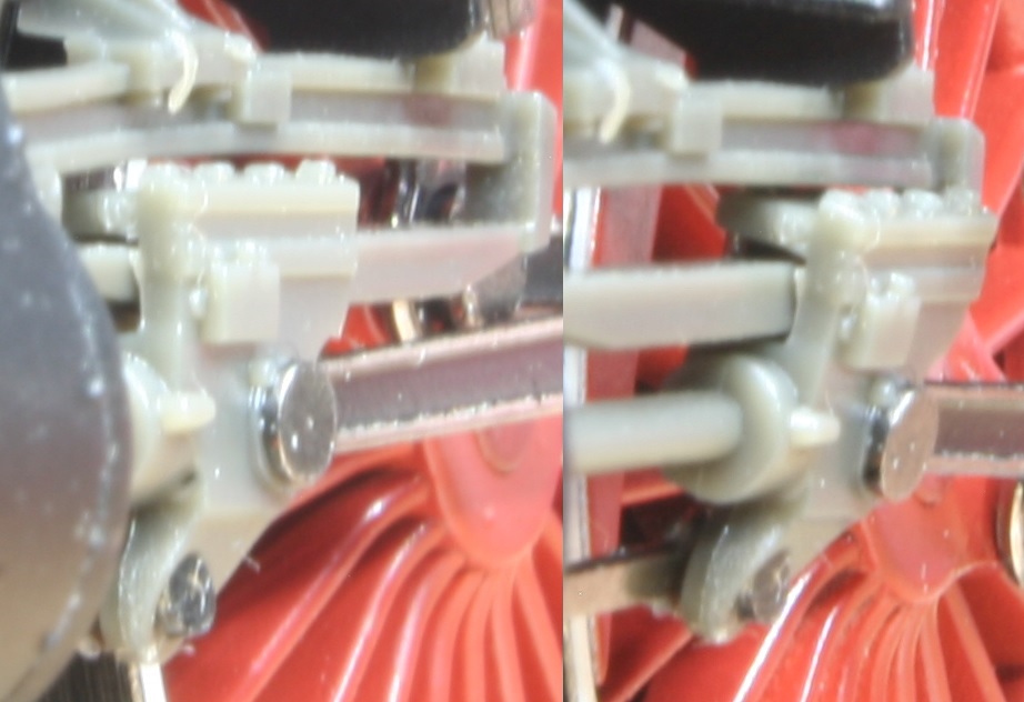

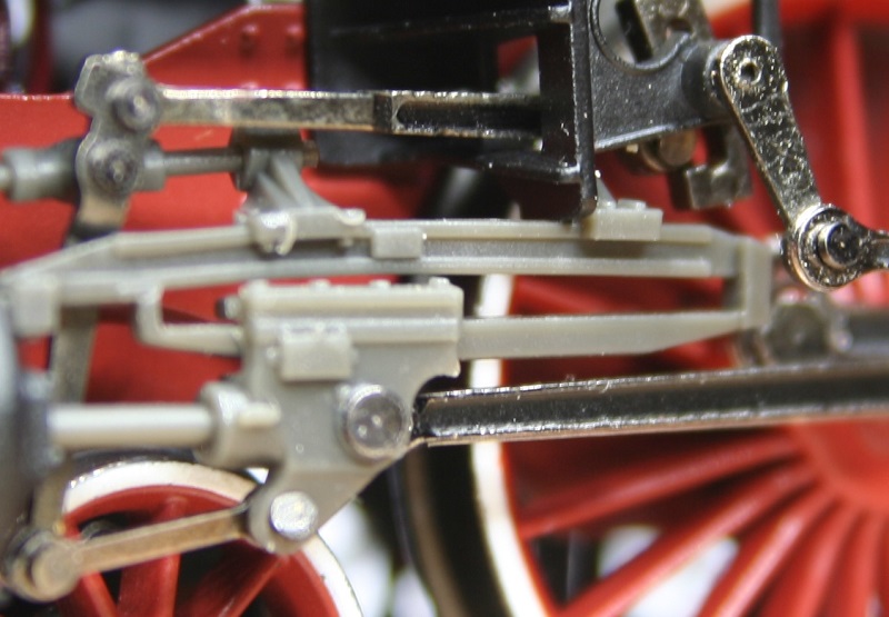

4.jpg [ 115.37 KiB | Osservato 3715 volte ]
forse qui si vede meglio
Ninni

Ottime fotografie, chiare e nitide.
Queste ultime foto mi lasciano alquanto perplesso ... per non dire senza fiato.
Non mi sarei mai aspettato una realizzazione totalmente in plastica di tali particolari.
Rimasto sono: sconcertato a veder le foto .Forse le foto sono state modificate perdendo di qualita'. facendo notare una produzione della 691 quasi ( senza offesa per OS.KAR ) gioccattolistica.Certo che la plastica si nota.
