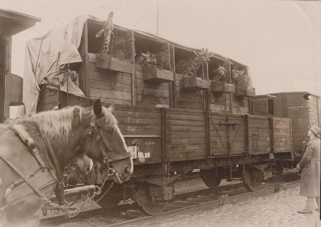

Mio nipote continuava a caricare il suo trenino con gli animali più incredibili. Io ovviamente sorridevo: "tesoro tu non sai che un carico simile risulterebbe fuori sagoma e non sarebbe permesso dai regolamenti FS..."
Ovviamente aveva ragione lui

Una delle foto più belle ed intriganti che abbia mai visto!
Si sa qualcosa di autore, data e località?
Tra l'altro, credo che anche il carro presenti qualche motivo d'interesse...
Grazie per averla postata,
Andrea Chiapponi
 Oggetto del messaggio: Re: Carri e Vetture epoca III - Fuori dall'ordinario
MessaggioInviato: venerdì 17 gennaio 2020, 11:59
Nome: Alessio Andreacchio
Messaggi: 1968
Grazie anche da parte mia per la condivisione della foto.
Il carro è un ex RA con garitta, classificato M 57.077-264, poi immatricolato dalle FS come L 426.411-498.
Da notare che rispetto ai disegni pubblicati sull'apposito volume di G. Leone, il carro ha subito il cambio dei parasala con quelli classici FS e boccola tipo 40.
Alex

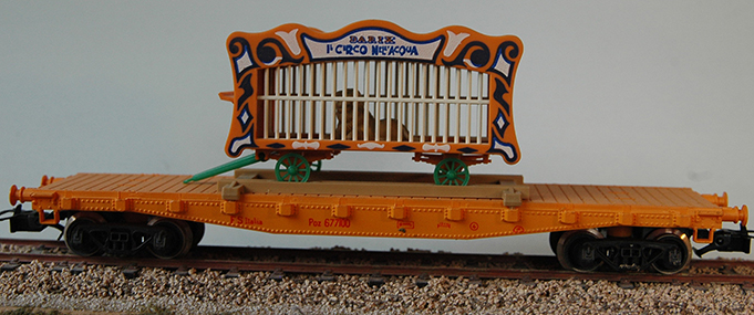

Quindi ho fatto bene a conservare questo carro.
Chissà se Preiser fa le giraffe?

Esatto Alex, stavo per scrivere la stessa cosa. Aggiungerei che anche la garitta era stata sostituita da un tipo standard FS.

Sì, giusto.
Peccato non si veda la marcatura.
In ogni caso sarebbe una bella variante per una autocostruzione.
Alex

A proposito della garitta, sarà montata sull'incastellatura originaria o ci sarà il classico terrazzino?
Sinceramente non riesco a capire...

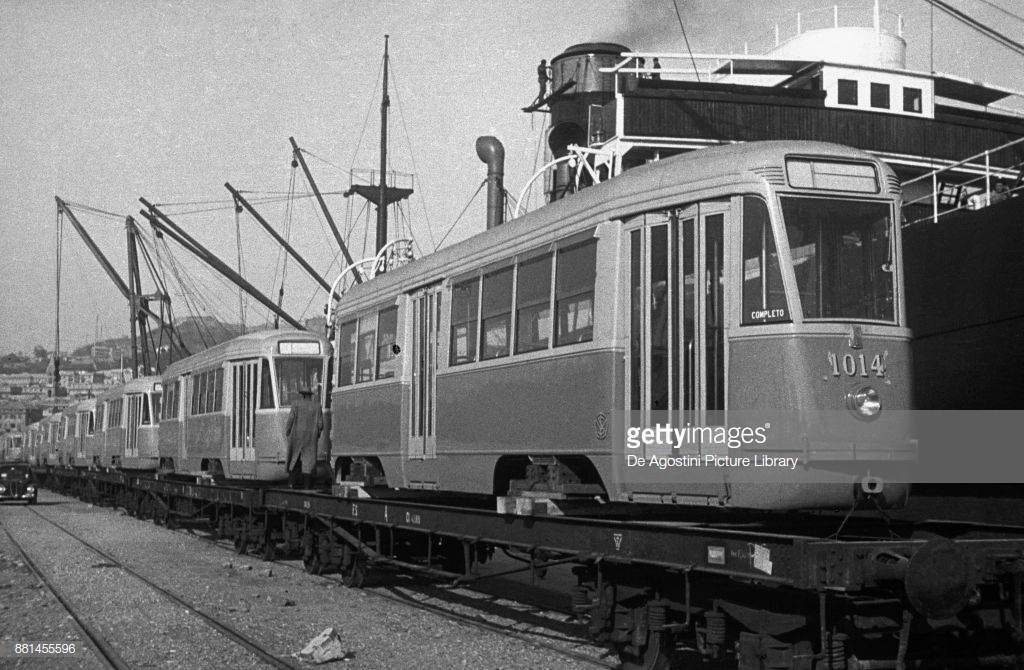

Proviamo a parlar di treni: vetture tranviarie caricate al porto (di Genova, pare) su pianali ricavati da ex vetture passeggeri

foto interessantissima.
Sembrano tram della serie 900 Uite, ma i numeri 10xx non mi mi risultano. sarebbe interessante saper dove erano dirette (Belgrado?). ma perchè per mare?

Sono 6 tram. potrebbero essere quelli stornati dall’ordine originale e inviati a Belgrado in cambio delle arricolate serie 1100

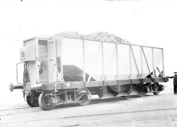

Dall'archivio Ansaldo, fantastica tramoggia per la FAP (Aosta- Pre S. Didier).
Non è che per sbaglio qualcuno ha un mezzo disegnino o informazione aggiuntiva? Son troppo belle e meritano quantomeno una autocostruzione.
