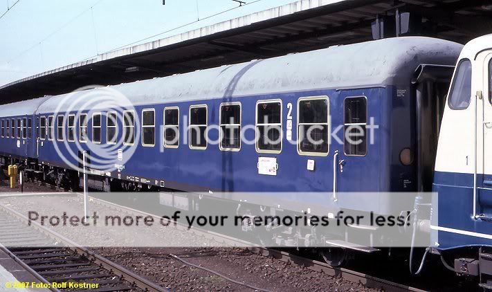

Gabriele ha scritto:
Ehm....prima ho postato una foto del 1991.... :D
l'ho vista solo oggi! scusa! :D
nella mia stima sono stato molto prudente; inoltre ho la conferma che le scritte sui modelli
Roco non sono sbagliate! :)

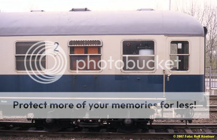

bigboy60 ha scritto:
Gianni Fei ha scritto:
Sul libro degli anni '70 di Vianini, c'è una composizione relativa all'Espresso 1322 Ancona-Dortmund-Hoek Van Holland del 1977, non credo sia uno speciale estivo, ma è cmq interessante:
Comunque credo che, utilizzando il concetto a me caro che in ferrovia "le eccezioni sono la regola", le vetture in livrea pop potrebbero essere tranquillamente sostituite da vetture in livrea tradizionale, magari in blu oceano-beige, tanto per dare un po' di vivacita' al convoglio.
Mi suona anche strano che un espresso internazionale degli anni 70 non avesse un bagagliaio.
A mio gusto correggerei la composizione aggiungendo un bel bagagliaio tipo X DB (verde o blu oceano-beige) o, per non allungare ulteriormente la composizione, sostituendo una 2a classe con una tipo X DB mista 2a classe / bagagliaio (che mi ha sempre attizzato tantissimo, anche perche' noi non l' abbiamo mai avuta).
Saluti FS, ma anche un po' DB
per una composizione ambientata nel 1977 mi vanno benissimo carrozze in blu oceano/beige, ma magari con fascia inferiore marrone scuro (o nero) anzichè blu oceano, come era la prima combinazione di colori (dal 1974). d'altronde dal 1977 può andare anche la versione più recente e diffusa con parte bassa della cassa in blu oceano separata dalla fascia sotto i finestrini da un filetto beige.
per una composizione internazionale, magari al limite delle prestazioni su certe linee di montagna a causa dell'elevato numero di carrozze potrebbe non meravigliarmi la mancanza del bagagliaio. una BDms 273 potrebbe essere un'ottima sostituzione, anche se non mi ricordo di averle viste in Italia. sicuramente non saranno passate dal Gottardo, ma dal Brennero in direzione Bolzano o Verona sì. in fin dei conti erano ammesse al traffico internazionale!

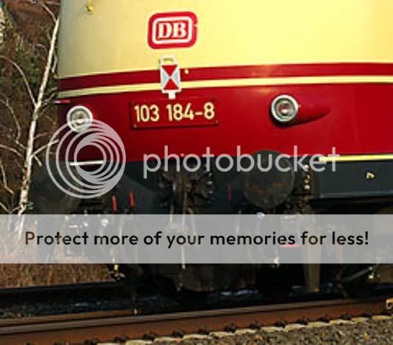

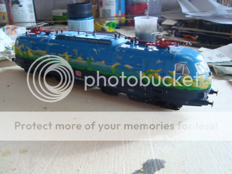

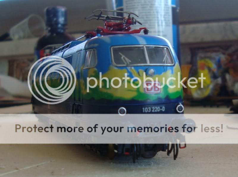

Salve amici DBisti,volevo mostrare,spero possano interessare,un paio di foto di un semplicissimo intervento che ho fatto in questi giorni alla mia vecchia BR 103 220 in livrea Touristikzug della Lima per renderla un po' più simile al reale,sì lo so mi direte voi è un modello comunque sbagliato perchè al vero appartiene alla serie 216/245 con cabina lunga mentre questa ha lo stampo delle 005/215,ma cosa faccio la butto via?e poi questa livrea mi piace da impazzire e il modello mi ricorda i tempi d'oro della Lima nonchè tanti altri bei ricordi...peccato il treno vero a cui la loco doveva essere accoppiata(ma molte volte no...)non abbia avuto molta fortuna.
Ho cominciato con l'operazione più semplice,smontare la carenatura dal vero ormai non più presente dalla prima metà degli anni '80,cioè più di 10 anni prima che la loco ricevesse questa livrea.
ho proseguito guardando alcune foto e cercando di capire cosa mancasse al modello,cho cominciato col costruire le scalette sotto al respingente destro di ogni cabina,dalle foto ho visto che c'era solo su un lato per cabina;le ho fatte con del cartoncino rigido,dipingendole di nero con i bordi dei gradini in grigio.
ho poi aggiunto le 4 condotte pneumatiche,diversamente da quelle italiane sono tutte di colore rosso e sono verniciate solo sulla levetta,non su tutta la presa.

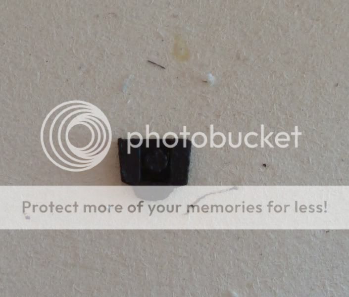

Ho ricostruito anche i cacciapietre,o meglio penso siano dei cacciapietre :oops: ,nella parte anteriore dei carrelli
Poi è la volta delle prese REC sotto ogni respingente,entrambe di tipo femmina:queste vanno ricostruite perchè l'aggiuntivo nella confezione lima riproduce solo una parte della presa(era fatto,comunque abbastanza semplificato,per la versione con vomere)ho tenuto comunque l'aggiuntivo originale ricostruendo la semplice parte mancante con un tondino di legno.va ritoccato anche questo in nero con maniglie rosse.
A questo punto manca una parte importante:nelle macchine senza vomere sotto all'attacco del gancio rimane a vista un grosso elemento,forse serviva anche a fissare il vomere,che fa da battimaglia ma che dalle foto non riuscivo bene a capire la forma esatta(foto di Sam Gamdschie e Wolfgang Zitz).
Dalle foto non sempre chiarissime l'ho interpretato così;sul tondo al centro ho riprodotto i bulloni di fissaggio con la solita tecnica della goccia di colla vinilica sulla punta del cacciavite fine.
Poi verniciato in un misto nero-marrone per lo sporco.
E montato al suo posto...
Ora la fiera 103 è pronta per trainare un qualsiasi convoglio a lunga percorrenza DB anche internazionale,dato che comunque come ho detto veniva impiegata,a maggior ragione dopo la fine del Touristikzug,per convogli di ogni tipo,dall'Interregio all'EC all'Autozug fino a fine carriera nel 2001.

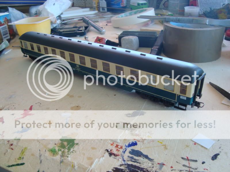

Salve di nuovo amici DBisti,soprattutto a stefano :wink: ,proprio a proposito della mia"nuova"Bcmk 255 "mit kückenabteil",giorni fa la guardavo,la riguardavo;è bellissima non c'è che dire e concordo :D ,però ci sono delle cose che non mi convincono,e dei particolari che credo siano sbagliati,chiedo appunto lumi a chi ne sa di più se le mie osservazioni sono giuste.
attualmente la carrozza si presenta così:
Primo passo,il particolare più grossolano:la carenatura.
Queste carrozze derivano da normali cuccette Bc4üm54,in origine avevano sicuramente la carenatura ma da come ho capito,sarebbe stata rimossa in occasione della trasformazione in cuccette-cucina nel 1962,su tutte le 17 unità,ed in effetti dalle foto che ho trovato(tutte però già degli anni '80,io la vorrei ambientare nei '70)nessuna ha più le carenature,è giusto questo?Quindi devo procedere con la rimozione delle carene?Mi dispiacerebbe davvero fare questo :( ...il lato positivo sarebbe però che si metterebbe in vista il particolareggiatissimo sottocassa...
Secondo passo,la zona sopra la cucina:tralasciando la dubbia correttezza di cui non posso essere certo(il finestrino satinato vicino alla porta,solitamente la ritirata,in queste carrozze in teoria doveva essere normale,anzi satinato solo nella parte inferiore,perchè occupata da un vano docce)e il fatto che ci dovrebbe essere uno scompartimento in meno ancora adibito a cuccette(per far spazio alla cucina);nel modello un finestrino è correttamente satinato,ma anche quello in fianco dovrebbe esserlo,ma per porre rimedio non ci sono problemi,basta essere certi che le cose siano effettivamente così...
così nel modello:
così dal vero(foto di R. Schindowski e R.Koestner,tutto preso da Drehscheibe).
particolare
carrozza completa

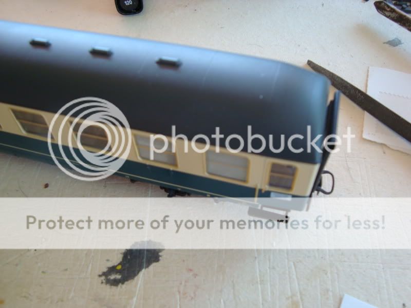

In realtà la seconda foto si riferisce meglio al modello Lima in quanto quella in livrea ozeanblau aveva subito altre modifiche negli anni '80(soppressione di un ulteriore scompartimento per farne uno di servizio,con relativo cambio di marcatura da 50-40 a 59-40),ma mi pare che comunque la disposizione dei finestrini in questione sia quella...
Sempre nella stessa zona gli aeratori sul tetto:nella confezione ne sono forniti addirittura 4 in più da montare(ne serve solo uno in più sopra la cucina),perchè altrimenti occorreva fare uno stampo in più solo per questa carrozza,ma a parte che sono della stessa foggia e dimensioni degli altri già stampati(dalle foto si vede diverso),ma lo stesso aeratore già presente sopra la cucina in realtà non c'è,mentre ce n'è uno sopra la zona docce,assente sul modello.
Per confronto,e per essere più chiari,la foto dal vero.
Per l'aeratore in più basta limarlo e sostituirlo con uno diverso,da costruire ex novo,per quello sopra la zona docce basterà usare gli aggiuntivi :wink: .
