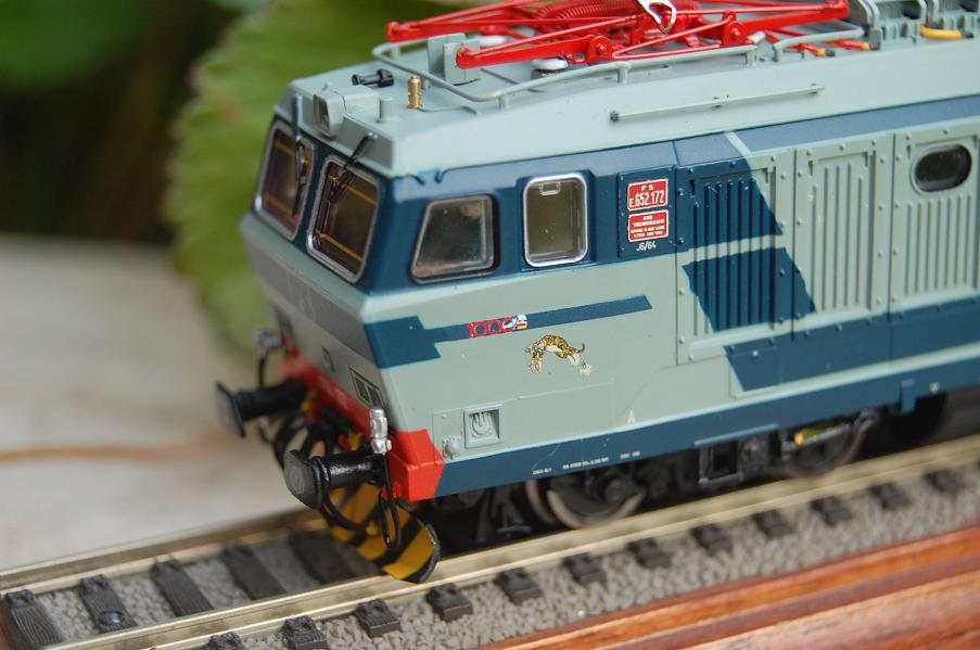

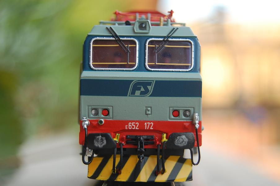

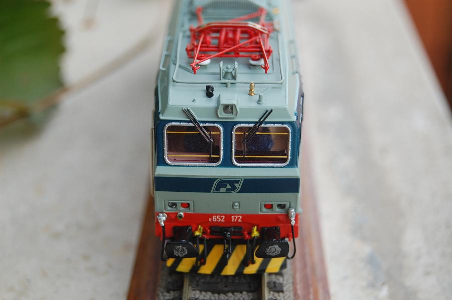

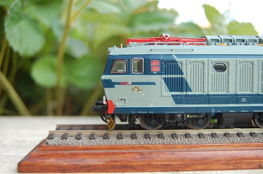

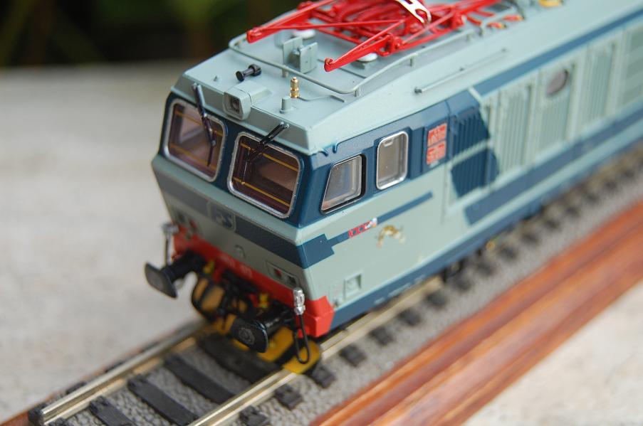

CONTINUANDO A USARE LA TRUSS DA VIAGGIO E' VENUTO FUORI UN ALTRO TIGRONE :lol: :lol: :lol: :lol: :lol: :lol:
DSC_0135.JPG [ 94.47 KiB | Osservato 6613 volte ]
DSC_0129.JPG [ 113.03 KiB | Osservato 6613 volte ]
DSC_0126.JPG [ 106.85 KiB | Osservato 6613 volte ]
DSC_0125.JPG [ 84.46 KiB | Osservato 6613 volte ]
DSC_0120.JPG [ 85.15 KiB | Osservato 6613 volte ]
 Oggetto del messaggio: Re: nuovi tigroni Hornby
MessaggioInviato: lunedì 25 luglio 2011, 22:52
Messaggi: 2189
mitico 601,sei riuscito a fare la 172,la millesima lok costruita dagli stabilementi ABB-TECNOMASIO!!!bellissima,sto sbavando dinanzi alla tua opera.davvero complimenti,è bellissima.perfetto il logo"1000"con la lok che esce..sono senza parole,davvero bravo :wink: nei vorrei una anche io cosi.....
