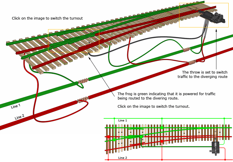

Nel disegno a metà pagina vi è lo schema di come collegare i fili. Cove vedi i due fili blu "prendono" la corrente (digitale) dalle rotaie e tramite un deviatore interno la fa "uscire" tramite il filo giallo che va al cuore.
Mentre gli altri 3 fili servono per far muovere il motore, tramite la corrente analogica proveniente dal trasformatore.

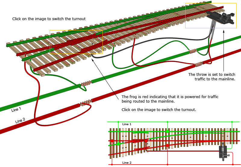

Forse queste due immagini possono aiutare...
Il collegamento elettrico del cuore va fatto sia in analogico che in digitale.

Come detto poc'anzi la zona isolata dello scambio Roco in H0e è limitata al pezzo unico che comprende cuore e zampa di lepre; i collegamenti segnati in rosso e verde sono già presenti, te ne accorgi se guardi lo scambio dal di sotto; puoi usare gli stessi per collegare i fili di entrata del commutatore del motore Conrad, mentre l'uscita la puoi collegare alla piazzola presente sotto il cuore/zampa di lepre.
