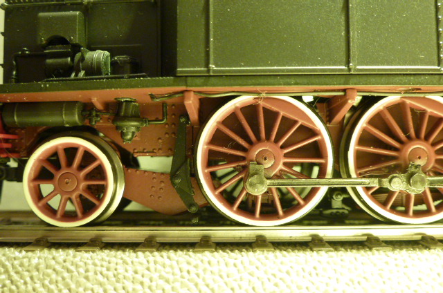

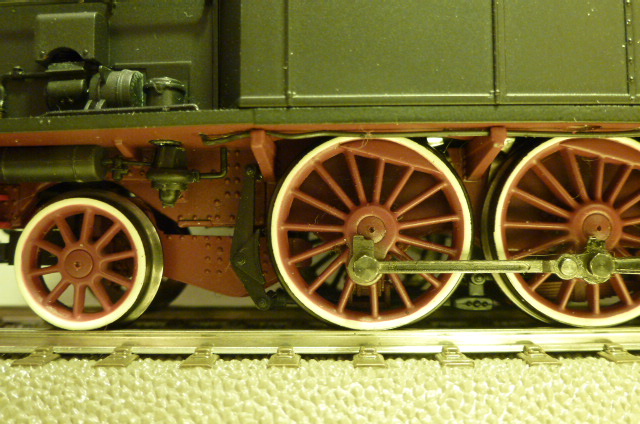

Carissimi
l'altro giorno montando la tiranteria del 432 mi sono accorto che non si poteva procedere perchè la tiranteria si "scontra" con i carrelli frontali. Questi stessi carrelli tra l'altro risultano posizionati in modo anormale, non orizzontali ma inclinati all'indietro.
Cercando di capire il motivo di tutto ciò, ho scoperto che la molla dei carrelli è montata in posizione scorretta. La posizione corretta deve essere la seguente: vite, molla, carrello e non vite, carrello e molla. Apportando questa modifica nel montaggio, il carrello, come si vede dalle foto allegate, si posiziona in modo corretto. La cosa curiosa è che tutte le 432 RR viste sia su riviste che dai rivenditori hanno questo errore di montaggio!!!
L'intervento però non finisce qui. Infatti, prima di rimontare la tiranteria, bisogna abbassare di circa 2 mm i 2 perni (quelli che si inseriscono nel telaio) della tiranteria più lunga. Ciò è necessario affinchè la tiranteria non tocchi gli aghi degli scambi quando vi transita sopra.
Finiti questi lavori, la 432, abbellita della tiranteria, potrà circolare sui binari senza alcun problema.
Saluti a tutti,
Riccardo

Grazie 1000 per la dritta.
Il comportamento dinamico è cambiato ?
Visto che la mia gira come un'orologio, non vorrei rovinare l'alchimia.....

Messaggi: 1086
Tranquillo, la dinamica non cambia assolutamente.

Ho provato il corretto montaggio dei carrelli, però ora sembrano galleggiare sulle rotaie, a meno di non viaggiare con la vite quasi completamente svitata.
Non vorrei che l'errore sia stato fatto con cognizione di causa.

Messaggi: 1086
Anch'io pensavo di mettere una goccia di colla, ma solo come soluzione estrema. Grazie comunque per la risposta.
Per quanto riguarda i carrelli, forse la vite e/o la molla non sono posizionate bene. A volte, e in effetti è capitato anche a me, se la vite non entra bene, il carrello risulta esageratamente alto. Se hai ancora problemi, ti posto comunque una foto con la corretta posizione del carrello, vite e molla.
Il risultato estetico sul mio è stato ottimo, come puoi ben vedere nella prima foto che ho allegato precedentemente. Anche il funzionamente è ottimo, in quanto il carrello gira bene senza alcun intoppo. Tra l'altro funziona anche con la tiranteria montata seguendo l'accorgimento di limare come già detto i due pernetti di fissaggio.
Saluti,
Riccardo

Il risultato estetico (considerando anche la fedeltà rispetto al prototipo reale) appaga tanto da chiudere un occhio riguardo a qualche imperfezione di funzionamento, tipo il rotolamento degli assi esterni non proprio ottimale, in quanto ora non vengono più premuti con forza contro le rotaie.
Provvederò ad una lubrificata maniacale, anche se alla prova dito la scorrevolezza sembra già eccellente.
