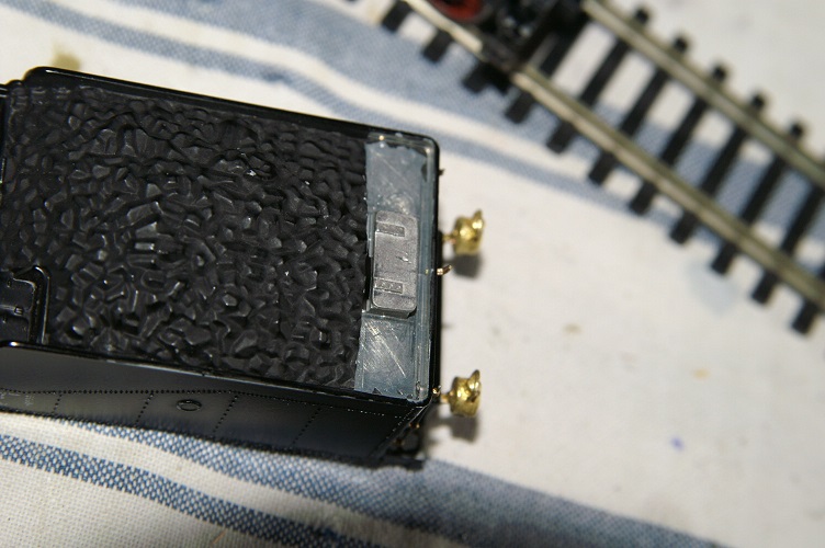

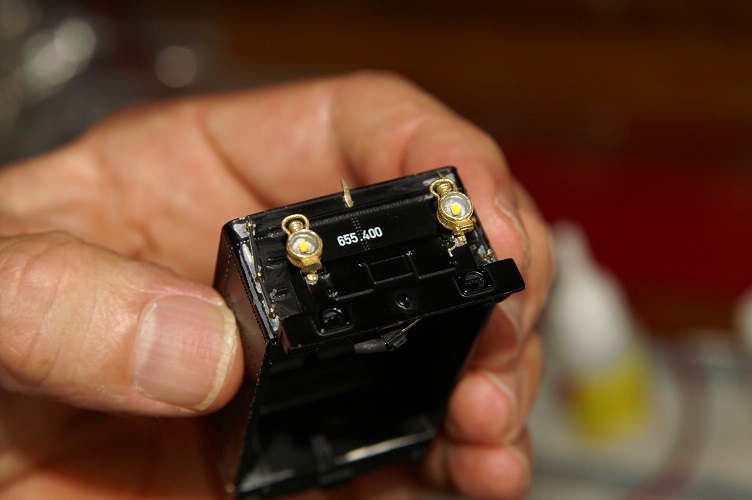

Io per sfizio personale ho voluto farmi un'esperienza illuminando dei fanali a petrolio (e qui di posto ce n'è a volontà ) montati a sbalzo sul cassone del tender di una futura Gr 421 ,ne ho sacrificati due per la delicatezza dei led , ma mi ritengo soddisfatto .
Per contro mi son guadagnato l'inferno , riuscire ad illuminare quelli elettrici sarà la prossima prova ma la vedo più che dura a causa della piccolezza dei fanali stessi .....
Giancarlo
