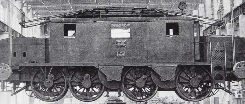

Beh ... non solo di 3/4 !!! Per chiarezza riporto un dettaglio della foto già citata tratta dal libro "locomotive trifase", ed. Duegi, precisamente la n. 54 (pag. 55).
Nella foto la 431 è sollevata (in officina) e la biella triangolare è smontata. Sono parzialmente visibili i contrappesi, in posizione a 45°, ed è apprezzabile la loro estensione e quanto andavano a coprire le ruote.
Ripeto ... non so se vi sono state sottoserie con contrappesi differenti (alcune altre foto farebbero pensare a contrappesi leggermente meno estesi come settore di cerchio e forse più massicci) ne se ci sono state modifiche nel corso della vita attiva delle macchine. In ogni caso quella di Hornby, contrappesi tra le ruote ed in piano con esse anzichè avanti a queste, è una 'libera interpretazione'.
E' chiaro...il mio 3/4 è riferito al fatto che non ho fotografie prese di fronte ai collettori .
Comunque direi che la foto che hai allegato parla da se'.

E.431.003 ha scritto:
E' chiaro...il mio 3/4 è riferito al fatto che non ho fotografie prese di fronte ai collettori ....
Perdonami ... avevo capito che solo guardando di 3/4 i contrappesi coprivano le ruote ... :oops:
comunque il 'quanto da dimostrare' era lo stesso!
