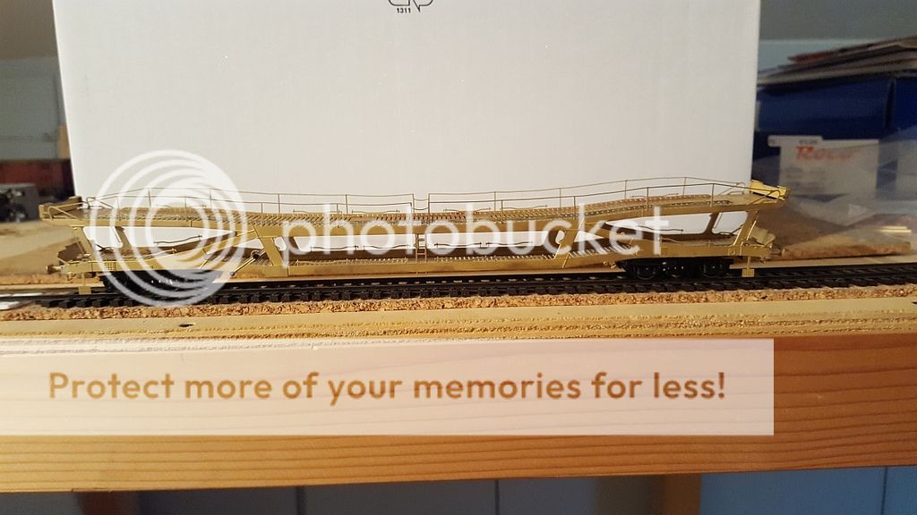

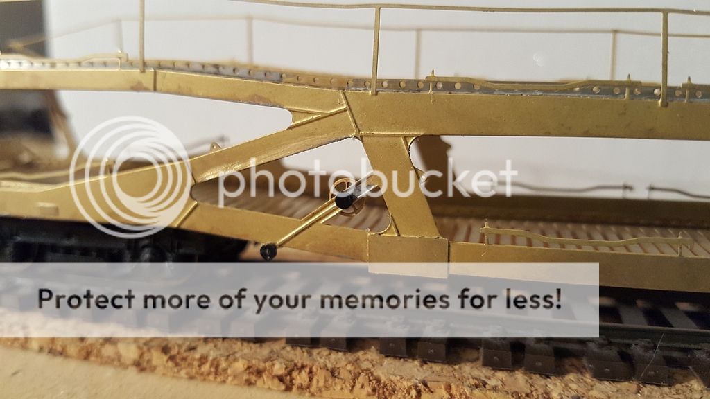

In assenza di risposte ho proceduto.
Al posto del carrelli fiat ho messo degli ACME tipo 24 adattandoli al sistema di aggancio originale.
Poi, dopo aver letto vari thread di che ho montato prima di me questo furgone, sto cercando di
correggere il cinematismo costituito dalle tre manovelle.
La prima in alto esterna invece che interna come al vero, sostituendola con una scatola ingranaggi
(credo) per il rinvio del moto all'asta che scende verso quella in basso, anch'essa inesistente, che
ho anche qui rimpiazzato con una scatola ingranaggi.
Ora volevo chiedere se le due scatole possono andare come dimensione.
Le ho prese ritagliando pezzi da un vecchio blister di un carro TTM.

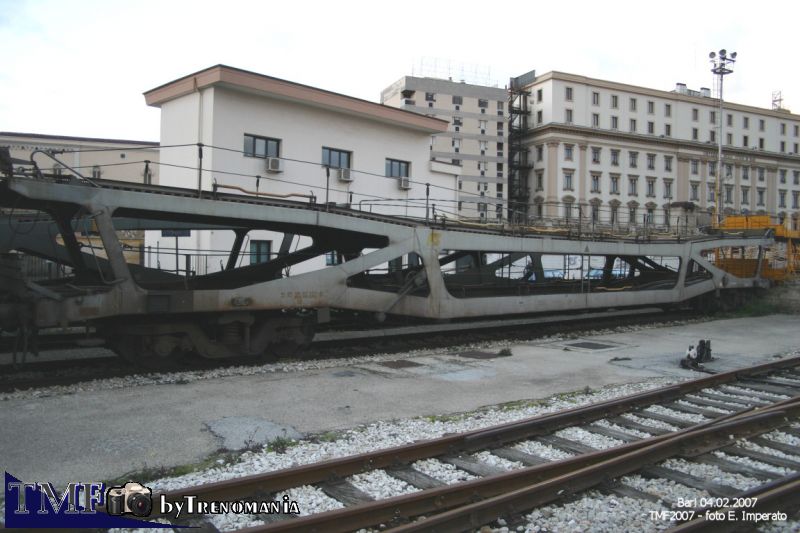

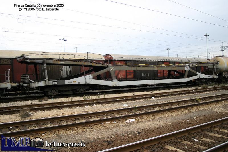

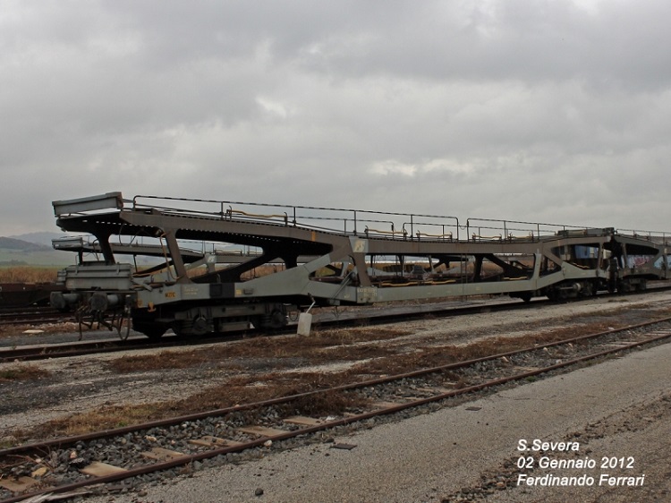

I DDm sono stati prodotti in 3 serie (se sono impreciso correggetemi dal momento che vado a memoria!):
- I serie con carrelli F24 e ponti superiori mobili/abbassabili (successivamente fissati in posizione orizzontale). Questa serie ha i mancorrenti superiori discontinui ed assomigliano a quelli di III serie
- II serie con carrelli F24 e mancorrenti lisci (ovvero, come correttamente dal figurino, della stessa altezza relativa al piano del ferro). Che io sappia non hanno mai avuto modifiche nella struttura o nei mancorrenti. Solo livree (grigio ardesia ed alcune varianti negli anni '90) e soprattutto loghi sono cambiati (televisore, ovale, XMPR).
- III serie con carrelli FIAT e mancorrenti nuovamente ondulati (ed altre modifiche minori).
Trheingold ha prodotto DDm di II e III serie.
Se cerchi su google trovi foto di tutte le differenti versioni. Aguzza la vista e noterai le differenze (soprattutto quelli della I serie che hanno le parti esterne dei ponti ex-mobili più sottili ed incernierate alla parte centrale del ponte).
Ho aggiunto foto delle differenti versioni prese da TRENOMANIA (che ringrazio per la bella rassegna)
Buona continuazione
F.
I serie normal_FS_DDm_51_83_98_30_057-5_Firenze_Castello_(101).jpg [ 91.01 KiB | Osservato 6577 volte ]
II serie normal_FS_DDm_51_83_98_30_076-5_S_Severa_(101).jpg [ 138.17 KiB | Osservato 6577 volte ]
III serie normal_FS_DDm_51_83_98-70_050-0_Bari_(101).jpg [ 75.24 KiB | Osservato 6577 volte ]
