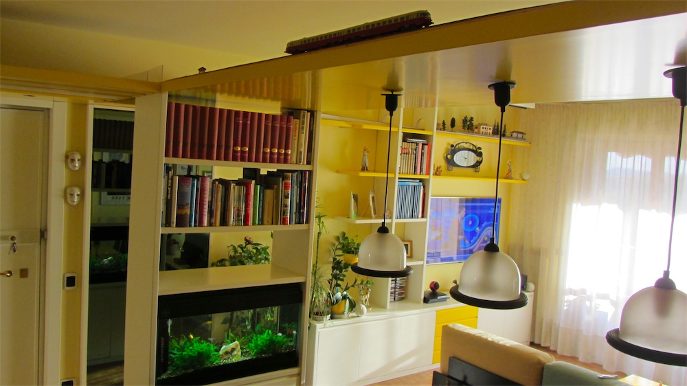

Qui ho immortalato un angolo dove in poco spazio sono visibili Hobby e Passioni per tutti i gusti.
1) La linea principale con Tee in corsa
2) La passione di mia moglie: “l'acquario tropicale”
3) Libri per una sana lettura
4) Cinema/Tv/Musica
5) Consolle per giochi in hd
6) Linea secondaria (stazione di Montesilva)
E' possibile osservare i colorati pesci tropicali, mentre un' antica Aln arriva lentamente nella stazione di testa, oppure gustarsi un film in dts e guardare una vaporiera in testa ad un vecchio accelerato, ascoltare della buona musica e vedere sfrecciare un ETR ecc......... :D

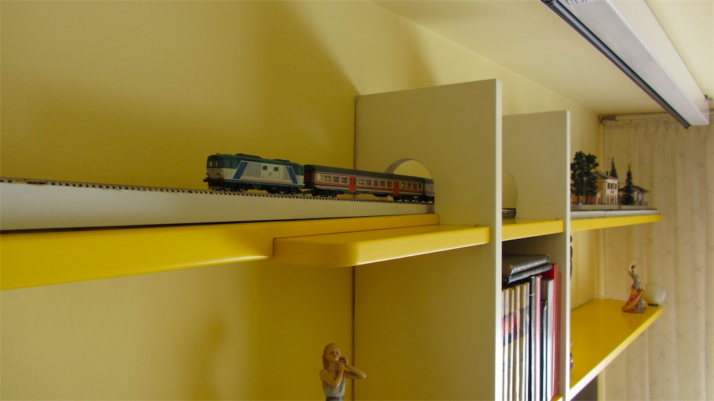

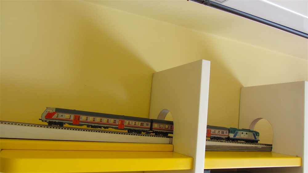

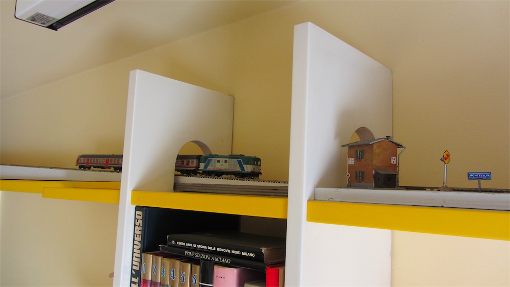

Così ho ricavato le "gallerie" per attraversare il mobile.
Alcuni transiti da e per Montesilva

Scusa, vado un attimo OT.... che televisore hai? Lo vedo super ultra piatto. :shock:
 Oggetto del messaggio: Re: Per fare un grande impianto ci vuole tanto spazio? NO!!!
MessaggioInviato: sabato 26 maggio 2012, 21:57
Messaggi: 1366
Samsung 55D8000
Ottimo da acceso e da spento!

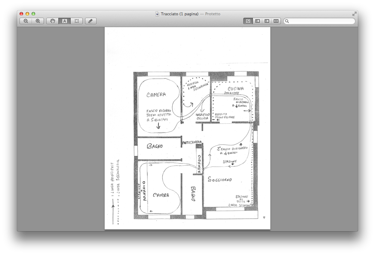

Ecco la piantina dell'appartamento.......
Il tempo è sempre tiranno, ho preparato un disegno di massima, anche se non molto dettagliato, fa comunque comprendere il percorso della ferrovia all'interno del mio appartamento.

Riassumo le principali caratteristiche dell'impianto:
Superficie dell'appartamento 115mq.
N° 4 linee ferroviarie:
1. Linea principale elettrificata
2. Linea secondaria Diesel/vapore
3. Linea navetta elettrificata con stazione di testa a fine percorso e anello di ritorno dal lato opposto. Con questa soluzione si vedranno passare i convogli alternativamente, una volta con motrice in trazione e una volta con motrice in spinta.
4. Linea principale + secondaria. Due convogli giornalieri a trazione Diesel percorreranno entrambe le linee
Durata attuale del percorso senza fermate intermedie, ovvero tempo necessario per vedere transitare il convoglio una seconda volta dal medesimo punto = 20m. per il treno più lento. Ovviamente con le fermate intermedie i tempi si allungano notevolmente.
Fasci di ricovero n°4 per un totale di 17 binari
Alimentazione: analogica ancora per poco tempo, sono in attesa di consegna della nuovissima centrale Zimo MX10 e della portatile MX32FU che è Wi Fi.
Uso del pc per la gestione del sistema.
Funzionamento automatizzato + treno personale con funzionamento manuale che dovrà viaggiare nel sistema automatico. Capacità del “conduttore” è riuscire a gestire il suo treno, rispettando segnali, coincidenze ecc... senza creare incidenti e inconvenienti.
Sistema di telecamere per visualizzare più punti del tracciato.
Convoglio munito di telecamera per osservare il tracciato da “macchinista”.
Convogli passeggeri con illuminazione interna con accensione automatica all'entrata delle gallerie e
nelle ore serali o con simulazione del buio.
Lavori futuri:
1) Realizzazione di un' ulteriore elicoidale per far scendere i treni fino a 130cm dal pavimento.
2) Costruzione del plastico “basso” e della stazione terminale.
3) Elettrificazione della linea principale
4) Tratto di Faller Car Sistem con fascio di ricovero nascosto per cambio veicoli
e........................................................................................................................................................................................................................….
