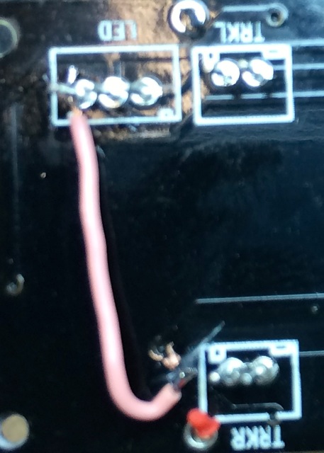

aiupira ha scritto:
Non ho capito dove hai tagliato la pista sul pcb. Potresti mettere una foto più precisa?
Grazie.
Purtroppo la foto che ho fatto non è definita. Questa sera ne faccio una con il macro e vi spiego meglio il sezionamento. Con questo riflesso e non a fuoco non si nota la pista su cui eseguire l'incisione.
IMG_4914.jpg [ 73.97 KiB | Osservato 8189 volte ]

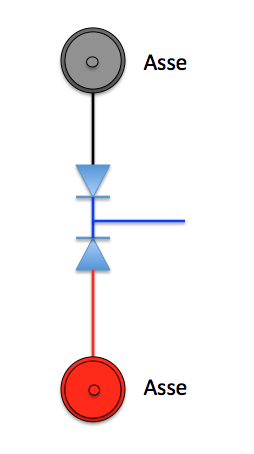

Mi sa che non mi sono spiegato bene! :)
il blu standard rappresenta il +12V e lo puoi ricreare su ogni carrozza con due diodi a partire dal filo rosso e nero.
il filo blu già presente sul convoglio lo riutilizzi e lo connetti ad una uscita aux del decoder usandolo per accendere e spegnere l'illuminazione di ogni carrozza.
in pratica il filo blu diventa il filo verde o viola del decoder!

ecco lo schema:
Schermata 2014-10-06 alle 14.24.27.png [ 22.05 KiB | Osservato 8169 volte ]

lucaregoli ha scritto:
ecco lo schema:
Chiarissimo e da provare.
Grazie per la segnalazione.

aborotto ha scritto:
Grazie.
Ciao la modifica al pcb fa fatto solo sulla motorizzata o anche sulla rimorchiata? perché ho notato che sulla rimorchiata il terzo faro funziona correttamente tramite aux2
Grazie.
Nessun problema la rimorchiata. Effettuata la modifica sul Pbc della motrice ne beneficia anche la rimorchiata.

Grazie Andrea allora aspetto la foto a migliore risoluzione della modifica :)

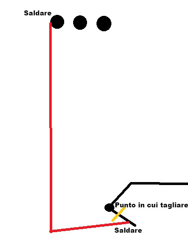

Ciao Andrea,
ho apportato la modifica da te indicata ed ora ho regolare inversione di luci in base all'inversione di marcia.
Sulla motrice mi rimangono però ancora attivi le luci anabaglianti ed il terzo faro
Nella discussione parlavi di "Sul PBC ci sono dei ponticelli che vanno spostati"
In che posizione vanno spostati rispetto l'originale?
ringrazio anticipatamente
Marco

Ciao Andrea secondo quello che ho capito la modifica da fare sarebbe questa, Giusto?
modifica pcb.jpg [ 28.83 KiB | Osservato 7640 volte ]
