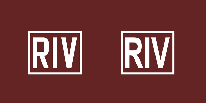

Dr. No ha scritto:
Non quadra… la cisterna è troppo spostata verso la piattaforma del frenatore. :shock:
Poi, un consiglio: dato che ti fai realizzare le decals, usa i font giusti… :wink:
Si la cisterna è da spostare, ma le decals cosa hanno che non va?
Alberto
Ti rispondo con un esempio pratico: secondo te, qual'è la scritta giusta tra queste due?
RIV.jpg [ 42.98 KiB | Osservato 6620 volte ]

Messaggi: 812
Località: Como
Come spiegato prima le scritte delle tabelle le ho fatte io a computer, e sinceramente non mi sono accorto di questo piccolo e insignificante, almeno per me, dettaglio. Anche perchè le scritte sono state ricavate da una fotografia di una fila di carri Agip, presa molto in diagonale e la gambetta della R difficile da vederne l'esatto carattere.
Alberto
Alberto
 Oggetto del messaggio: Re: Cisterne FS in scala H0
MessaggioInviato: lunedì 28 ottobre 2013, 18:59
Iscritto il: giovedì 19 gennaio 2006, 19:18
Messaggi: 1013
Località: Piemonte
Come spiegato prima le scritte delle tabelle le ho fatte io a computer, e sinceramente non mi sono accorto di questo piccolo e insignificante, almeno per me, dettaglio. Anche perchè le scritte sono state ricavate da una fotografia di una fila di carri Agip, presa in molto in diagonale e la gambetta della R difficile da vederne l'esatto carattere.
Il problema non è solo la R.
Hai usato un set di caratteri (o font) che mal si adatta a riprodurre le scritte dei carri FS.
Purtroppo questo "piccolo e insignificante dettaglio" è trascurato anche da alcuni fabbricanti, convinti che le scritte in Arial Narrow vadano bene ugualmente…
Leggiti questo filetto: http://forum.duegieditrice.it/viewtopic.php?f=7&t=39653
