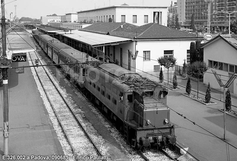

Grazie della precisazione Gianni. Quindi, guardando la foto sopra (dove si intravede dalla parte opposta lato cabina A), il mancorrente doveva esserci.
Qui c'è una foto della 001:
http://www.photorail.com/oldies/BStuder ... -FS-16.jpg
Certo è un'altra macchina, però mostra da vicino il mancorrente che appare nella foto della 002, accanto alla carrozza... Sarei portato a pensare quindi che entro la prima metà degli anni settanta tutte le poche unità di e326 fossero dotate di questo particolare.

Non è così scontato, anzi sono dell'idea che prima del '73, il mancorrente non fosse presente, da qualche parte ricordo di aver visto una foto a riguardo, ma vatti a ricordare dove,

Il mancorrentone orizzontale lato cabina A, fu applicato a queste macchine contestualmente all'applicazione dell'RS, quindi appunto nella prima metà degli anni 70.

sapevo del mancorrente mancante,
almeno nel periodo affettivo che mi interessa,
su questo articolo ci doveva essere.

Da quel che so io il mancorrente orizzontale, presente sulle E 326 solo in corrispondenza della cabina A, è stato installato in contemporanea con le ultime modifiche che hanno interessato queste macchine dal 1971. Mi riferisco all'installazione della ripetizione dei segnali in macchina e alla sostituzione dei fanali d'origine con quelli di tipo automobilistico.
Come noto però, in ambito FS, a meno di avere fonti certe, è impossibile ricostruire l'esattezza delle date dei vari interventi e quindi non è dato sapere quando la 002 sia effettivamente entrata in officina per essere modificata.
Tuttavia, la data di revisione leggibile sulla fiancata offre convincenti certezze sul fatto che la macchina, così come riproposta da Hornby, avrebbe dovuto avere il mancorrente orizzontale.
Questa è una mia deduzione, sia chiaro.
Detto questo, la 002 in questione presenta comunque un errore nei tientibene posti lateralmente ai fanali della cabina A.
Nel dettaglio, il modello proposto da Hornby ha il mancorrente vicino al fanale destro corto e quello vicino al fanale sinistro lungo. Come visibile nella fotografia a pag 59 di TT n. 210 - luglio/agosto 2007, monografico sulle 326, la lunghezza di questo dettaglio è esattamente il contrario di quanto interpretato dai progettisti RR.

Ciao Cesare, in un altro forum abbiamo scoperto un'importante novità che rettifica quanto detto poco sopra.
Nel musetto A i due mancorrenti vicino ai fanali hanno, circa, la stessa lunghezza. Forse quello vicino al fanale dx è di poco più lungo del sx ma, ripeto, la differenza è talmente minima che potrebbe ritenersi ininfluente in una produzione modellistica.
Di certo però, questi dettagli non sono come HR li ha fatti. I due tientibene di differente lunghezza vanno bene sul frontale B ma non sull'A dove invece sono tutti e due lunghi uguali (circa).
Detto ciò, quello che ho fatto notare sull'altro sito (****** per intenderci), e che in realtà mi pare più grave, è che i portelloni di ispezione posti sulla parte superiore dell'avancorpo A non hanno le due prese d'aria ad orecchia (se sono prese d'aria), che i progettisti di Hornby hanno messo sul modello.
Per precisione, questi dettagli ci sono in altre E326 ma non sulla 002.
Queste macchine, soprattutto in questi aspetti "secondari" erano praticamente diverse l'una dall'altra.
Sono convinto che, a cercare bene, verranno fuori altre inesattezze...
Per il mancorrente orizzontale di accesso: si, doveva esserci.

A proposito del mancorrente orizzontale che sembrerebbe mancante, oggi ho visto una foto pubblicata sull'altra rivista nell'ultima di copertina, che mostra chiaramente l'assenza di tale particolare.La foto e' stata scattata nel luglio del 1978.
