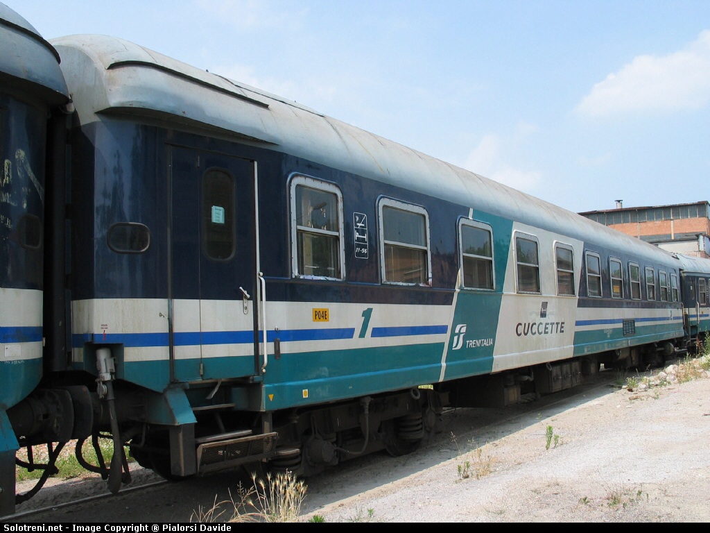

BRENNERLOK ha scritto:
Da quanto percepisco il finestrino del disegno non sembra essere delle dimensioni del finestrino della carrozza.
Qualcuno ci vede meglio di me?
Concordo con Casaralta.
Guardiamo la realtà delle cose.
I figurini sono quasi sempre solo indicativi.
Se la ACME ha fatto la vettura (in questo caso la mista delle "cuccette "trasformate") in questo modo, è perché ha la certezza che queste vetture sono proprio così.
La posizione del finestrino incriminato sul modello ACME è a mio giudizio corretta.
Vi allego una foto presa dalla rete per dimostrare la bontà del progetto ACME.
Se uno si basa sul figurino viene fuorviato.
1959T.jpg [ 234.04 KiB | Osservato 2923 volte ]
[Foto tratta dal sito "Solotreni.net", di Pialorsi Davide].
Saluti a tutti.
Maurizio

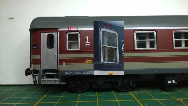

Volevo ringraziare tutti quelli che sono intervenuti per dare chiarezza al topic...
Per MAURIZIO IL VAPORISTA.
La carrozza che ci fai vedere tu è la stessa che abbiamo postato pagine prima ; quindi il finestrino che si vede (non stiamo parlando di posizione ma di dimensioni) è sempre piu' grande di quello della carrozza Acme.
la foto qui sotto lo prova........
Acme è stata molto puntigliosa e precisa nel riprodurre la bullonatura sulle cornici; se notiamo bene quelle verticali sono 7 in tutte e due le foto, quindi fedeli; nella sommità orizzontale le chiodature non sono le stesse ma 5 nell'acme e 6 nella carrrozza vera; di conseguenza finestrino di lunghezza diversa
grazie comunque
1zez384.jpg [ 65.94 KiB | Osservato 2774 volte ]

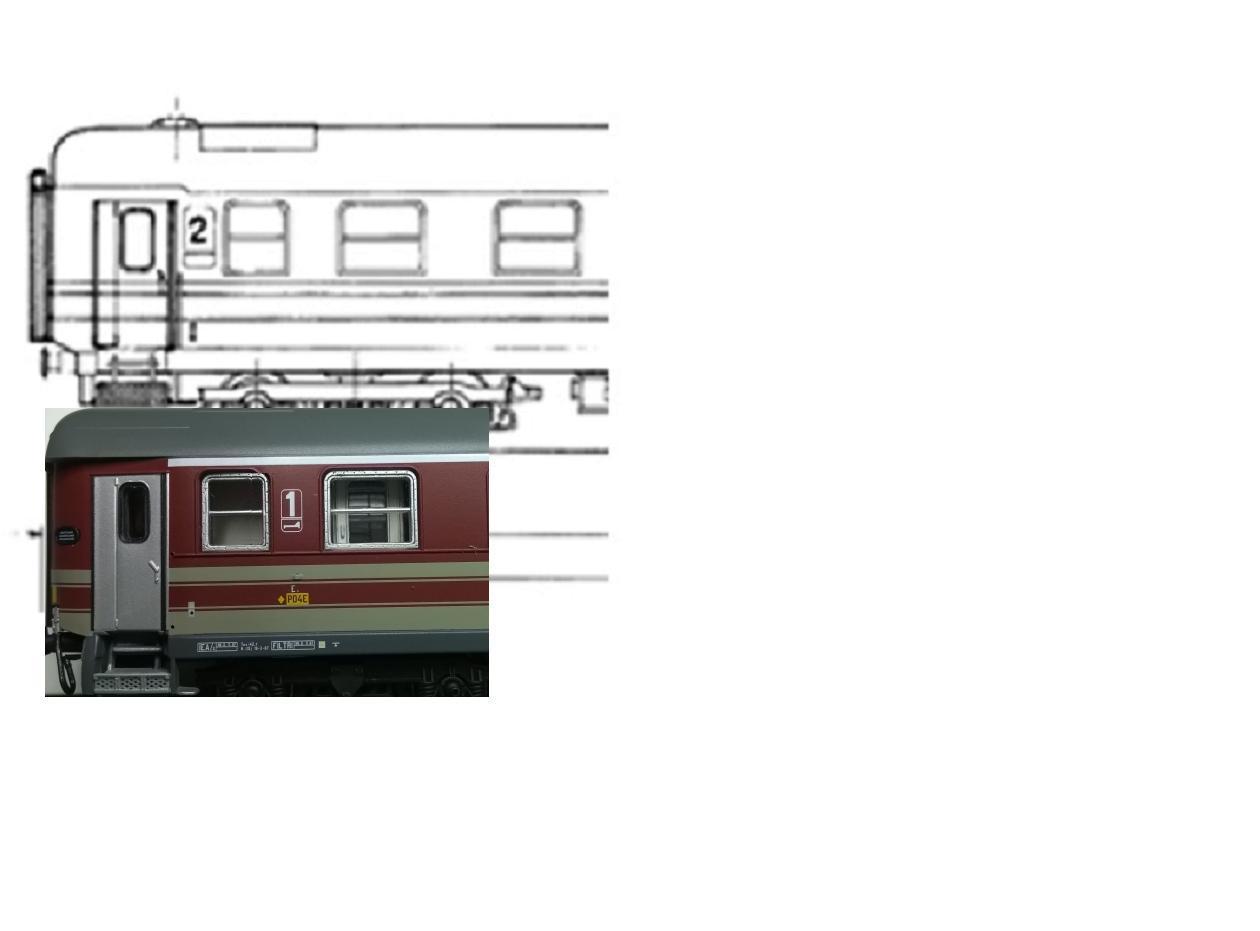

C'è paint.. :D
Cuccette%201985R_200dpi_dett.jpg [ 64.61 KiB | Osservato 2761 volte ]

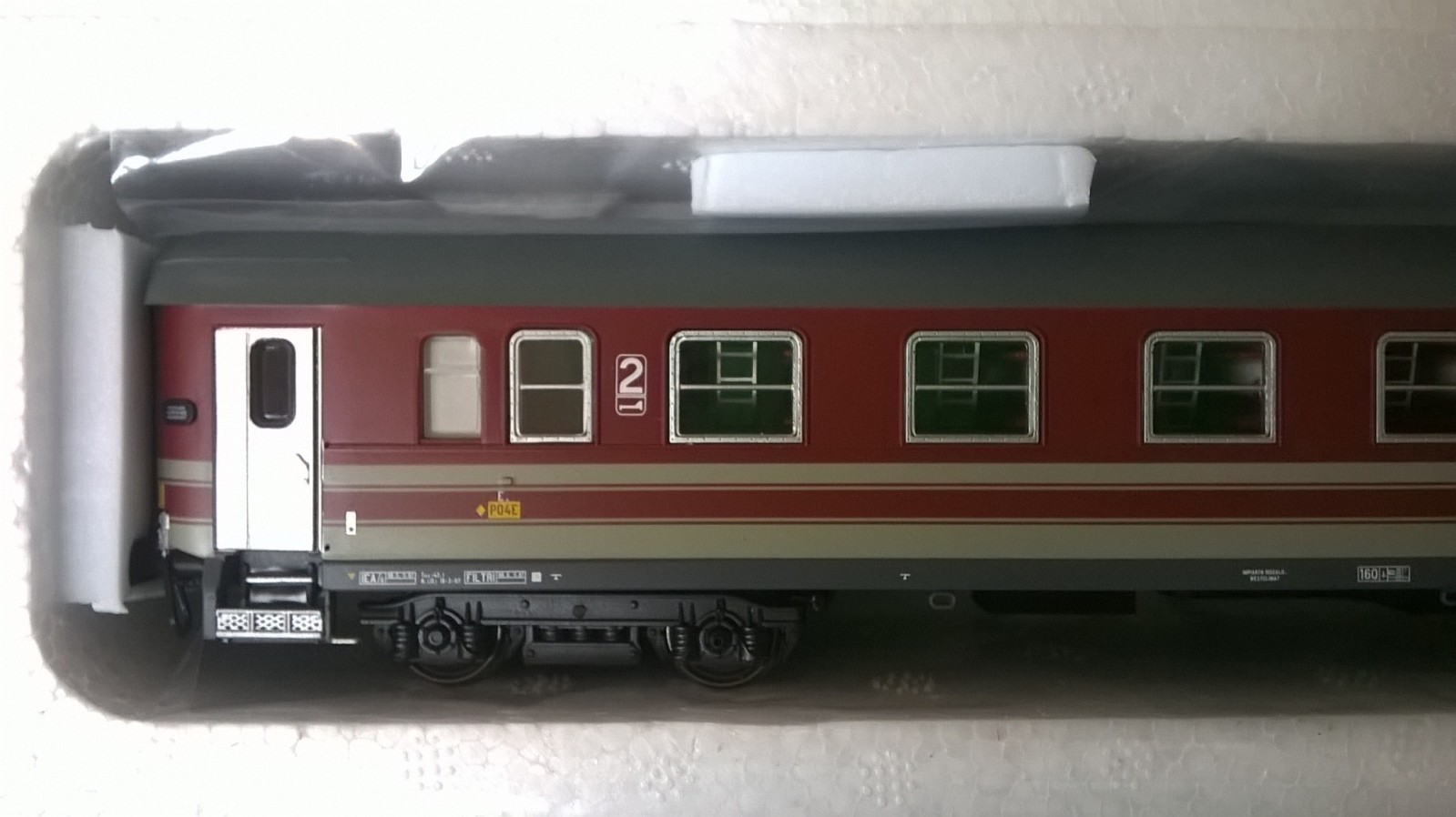

Fin'ora ci siamo attenuti ai disegni ufficiali per poter cercare di dirimere la questione finestrino su queste cuccette, e me lo si è anche fatto notare:
sit21 ha scritto:
Dico di smetterla di basarci solo su fotografie, magari, prima di intervenire insinuando dubbi sulla genuinità di un prodotto, bisognerebbe avere la certezza di quanto si dice e questo vale per tutto, non solo per il modellismo ferroviario.
Poi ci lamentiamo se ACME manda disegni con quote ecc...
E vabbè, aspettiamo i disegni..... :roll: .....
Poi arrivano i disegni per poterli confrontare con il modello e Casaralta scrive :
Casaralta ha scritto:
Ma tu lo sai che i figurini sono disegni che non hanno scopo "costruttivo" ma solo "dimostrativo"? Ovvero, capita spessissimo, che alcune quote siano "forzate". Esempio: un finestrino largo 870mm, in un figurino in scala 1:10 dovrebbe essere rappresentato largo 8,7mm invece a volte viene rappresentato largo 7mm. La quota di riferimento però è 870mm.
P.S. Non so che lavoro fai tu ma io ho costruito treni a Casaralta per 8 anni (coi disegni costruttivi e figurini in mano) e progettato bus per 10 anni.
P.P.S. E a volte, in corso d'opera, vengono apportate ulteriori modifiche in fase costruttiva, senza apportare gli aggiornamenti sui disegni.
Ora sono i disegni a non andar bene perchè (cit. Casaralta) "non hanno scopo "costruttivo" ma solo "dimostrativo"
Poi Maurizio, d'accordo con Casaralta scrive:
Se la ACME ha fatto la vettura (in questo caso la mista delle "cuccette "trasformate") in questo modo, è perché ha la certezza che queste vetture sono proprio così. Se uno si basa sul figurino viene fuorviato.
Ho citato tutti questi interventi perchè così si è detto tutto e il contrario di tutto....
Prima non andava bene fare confronti solo con le foto, ma bisognava aspettare i disegni ufficiali FS, poi viene fuori che i disegni "non hanno scopo "costruttivo" ma solo "dimostrativo"...........
Cosa deve fare un modellista per verificare l'esatta rispondenza al vero di ciò che acquista?
Visto che i disegni come dice Casaralta non "sarebbero" attendibili per i sopracitati motivi quale è il metro di giudizio più giusto? I disegni? Le foto?
In attesa che venga stabilito, propendo per usare le foto e il mio metro di giudizio visivo su quest'ultimo. Quindi la mia personalissima ed opinabilissima opinione è che il finestrino in questione (visionate più volte foto dal vero, foto dei modelli e foto dei figurini che si trovano in rete) sia più piccolo rispetto al reale.
Anzi, sembra addirittura uguale ad un finestrino che si trova lato compartimenti...mi riferisco al finestrino del compartimento del cuccettista (che mi sembra di vedere sul disegno fornito da Acme, sia di 900 0 990 mm...solo che il finestrino in questione, quindi lato corridoio, è largo 680 mm come già appurato...non riesco a leggere bene perchè il disegno è stato ridotto nel suo formato) che è a fianco del finestrino (allo stato d'origine) della ritirata.
Questo fermo restando la questione della rastrematura sui vestiboli già fatta notare da altri ed evidente anche nelle fotografie...e su questo credo siamo tutti d'accordo.
Federico

Già, l'osservazione di Brennerlok sul numero delle bullonature (sottolineiamo che sono equidistanti tra loro) e la successiva simulazione-correzione di Silversurfer dimostrano che il finestrino "incriminato" è realmente più stretto rispetto alla riduzione in scala esatta dell'originale.
Non mi pare ci sia niente di offensivo nel rilevare questo, si tratta solo di un elemento di cui l'appassionato potrà tenere conto, assieme ad altri aspetti molto positivi di questo modello, primo fra tutti, paradossalmente, la stupenda riproduzione delle cornici dei finestrini.

La bullonatura era per dire a Maurizio che il finestrino della carrozza da lui postata non era lo stesso della Acme.
Lui credeva fossero identici mi sembra....
