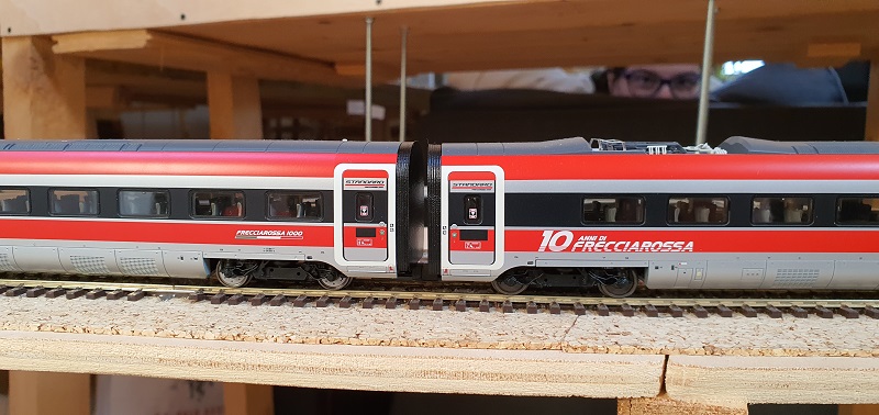

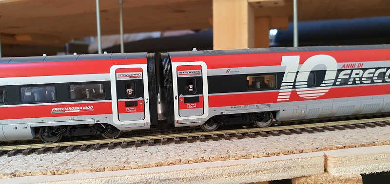

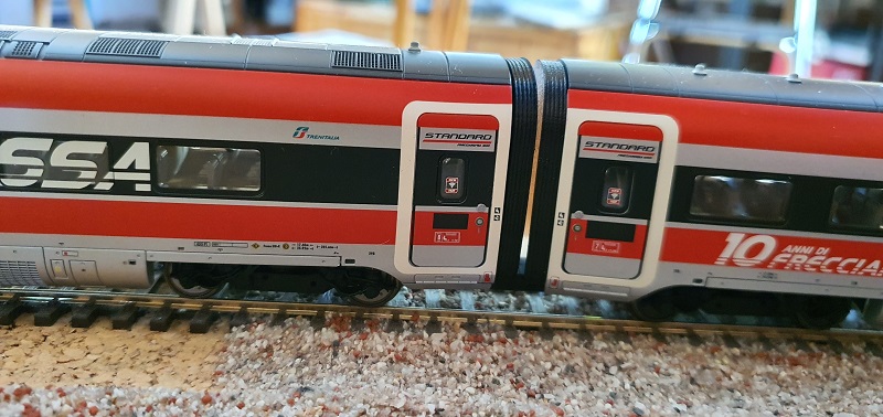

Buonasera a tutti! Finalmente sono arrivato alla versione definitiva dei mantici più fini per il mio Frecciarossa 1000. Devo dire che ho risolto qualsiasi problema di deragliamento e ora affronta anche curve R3 roco rocoline (419,6 mm di raggio). Ho avuto modo di testare il convoglio a fondo dotato di questi mantici, anche su elicoidale R4 roco rocoline con livelletta al 2.6%.
Le foto mostrano il dettaglio dei mantici da me disegnati e realizzati nella versione definitiva in PLA nero con leggera verniciatura in nero opaco.
Le fotografie sono state realizzate in un tratto in leggera curva.
Finalomente sono soddisfatto del convoglio!

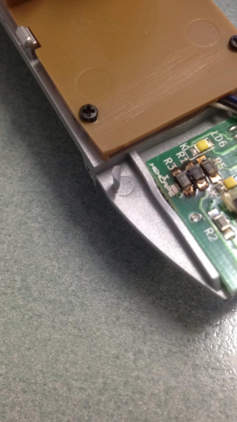

Etr 400 versione decimo anniversario dopo neanche 20 minuti di prova; credo che le foto siano esaustive.
Non voglio essere critico, ma un po’ più di attenzione, memore di quanto accaduto con la prima infornata, avrebbe giovato; banalmente sarebbe bastato mettere nella scatola i nuovi PCBs dei fanali da sostituire.
Nella prima uscita erano le resistenze dei fanali rossi incriminate, in questo ultimo, quelle dei leds bianchi.
Noterete anche la leggera deformazione della plastica.
Non aggiungo altro, le immagini dicono a sufficienza.

Marco, se avessi letto quanto detto precedentemente avresti capito che purtroppo Acme non aveva risolto il problemi dei fari sebbene avesse fornito le nuove PCB. Io posseggo entrambi i 1000 (Mennea e 10 anniversario), e il Mennea è stato riparato due volte prima di risolvere il problema: prima volta problema dei fari rossi, sostituzione delle pcb con delle nuove fornite da ACME.
Seconda volta problema ai fari bianchi, sostituzione delle pcb e dei prismi e installazione di una resistenza.....
Per il 1000 decimo anniversario ho seguito i consigli sul forum e ho settato le cv relativi ai fari in modo da non aver problemi.
