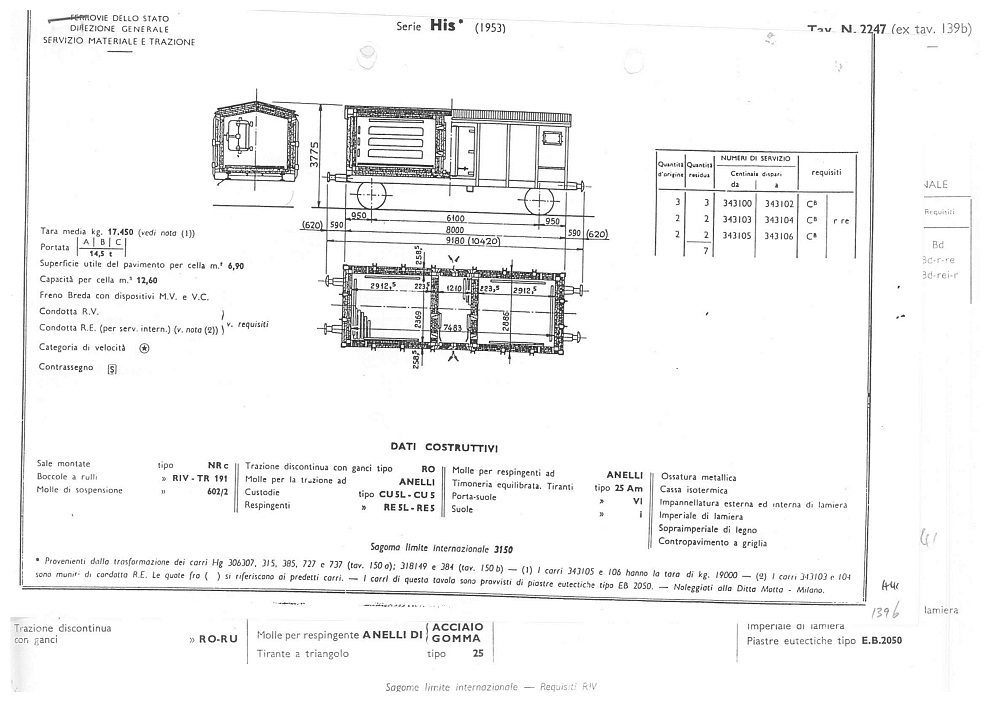

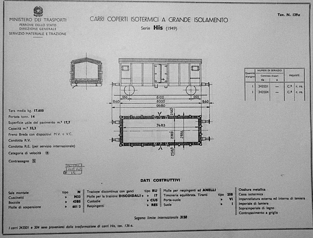

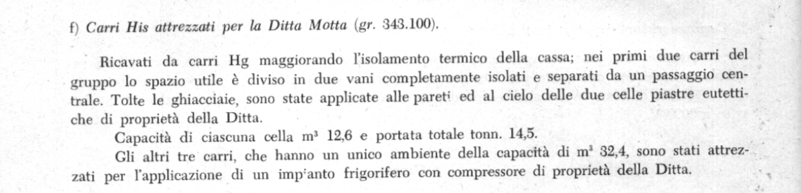

Tornando ai carri reali ho trovato in relazione FS del 1953/55
Schermata 2019-03-08 alle 13.41.20.png [ 281.65 KiB | Osservato 3702 volte ]
esperimenti in collaborazione con la diita Motta?
.....i carridi tav 139b con piastre eutettiche
ed i tre predisposti per impianto frigo a compressore quali sono? vista la capacità forse quelli di tav 139a?
Schermata 2019-03-08 alle 13.49.41.jpg [ 240.56 KiB | Osservato 3702 volte ]
resta aperto il campo di indagine....chi avesse documentazione dell'epoca condivida! :D

 Oggetto del messaggio: Re: CARRI TRASPORTO "GELATI MOTTA"
MessaggioInviato: venerdì 8 marzo 2019, 14:05
Messaggi: 2023
A me viene da dire che il carro ripreso nel film potrebbe essere proprio uno dei due della tavola appena postata da Merlo, visto che ha le casseboccola 43b5

Mi sembra più improbabile una o più boccole a olio con i generatori e alcune casse di batterie come nella tavola H44 del libro del Leone...
Poi ho controllato il carro in questione e sempre sul Libro di Leone alla tavola H22 dei carri HIs 343.500-343.509 si vede chiaramente il carro 343.504 che ha gli sportelli chiusi.
