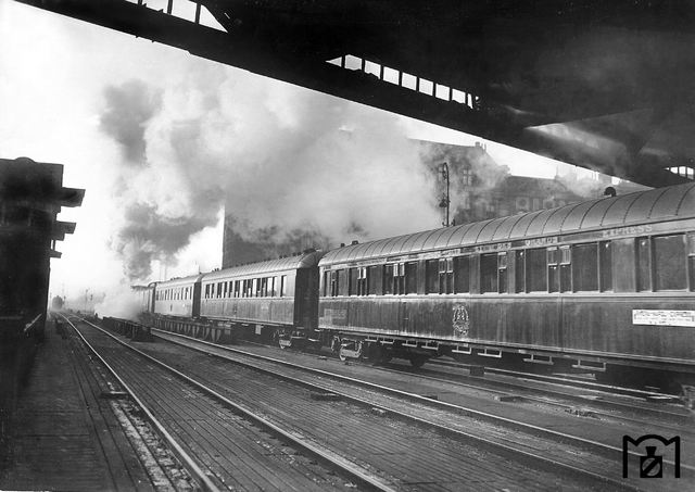

non so se è vero ma dicono che questo è il riviera express in partenza dalla Anhalter Banhof di berlino negli anni 30
http://trixstadt.de/wp-content/uploads/ ... xpress.jpg

Grazie ma......
Forbidden
You don't have permission to access /wp-content/uploads/2011/01/Eisenbahnstiftung-2513-Anhalter-Bhf-Riviera-Express.jpg on this server.
Gianni de Bernardis

ecco...
Eisenbahnstiftung-2513-Anhalter-Bhf-Riviera-Express.jpg [ 52.01 KiB | Osservato 11476 volte ]
