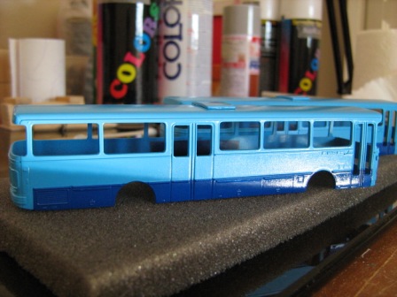

Un mio amico mi aveva commissionato da tempo la realizzazione di una compagnia di trasporto pubblico su gomma, per il suo futuro plastico. Nel tempo ha raccolto un pò di modelli e quindi ho iniziato i lavori.
Ambiantazione anni '70 / '80.
La flotta è al momento così composta:
Fiat 308 Cameri, resina, produttore sconosciuto, anno di costruzione al vero 1971
Setra 140 se (3 pezzi), plastica, I.M.U., anno di costruzione al vero 1974
Ikarus 260, plastica, S.E.S., anno di costruzione al vero 1972
Come date quindi ci troviamo. La livrea va dalla classica "tutto blu" al bicolore "celeste - blu"
Come nome abbiamo optato per Lazzi. Nessun riferimento alla compagnia vera, ma avevamo già in casa delle decals (G&G Rail) e altre ne abbiamo fatte.
Molto spazio alle cromature che al tempo erano di moda.
I lavori sono solo all'inizio e c'è ancora tantissimo da fare.

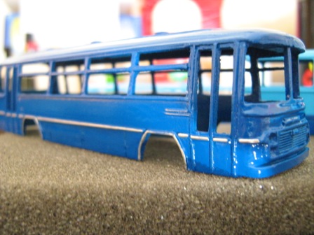

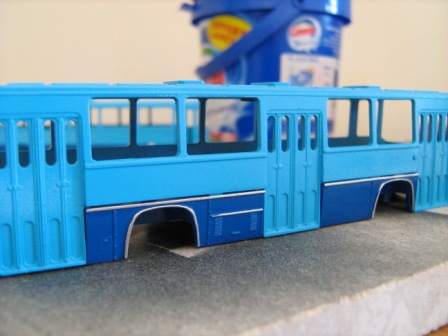

Per quanto riguarda la verniciatura ho preceduto con questo sistema:
Vim e vecchio spazzolino per rendere abrasiva la plastica dei mezzi.
Detersivo per piatti per sgrassare il tutto.
Primer Tamiya come fondo.
Colore a bomboletta (azzurro chiaro 047 Saratoga e 5017 blu Spray Color)
Interni e telaio in nero opaco
Cerchi e mascherine anteriori in alluminio
Le cromature sono state eseguite con un pennarello a punta media Paper Line
Le mascherature con nastrino Tamiya.

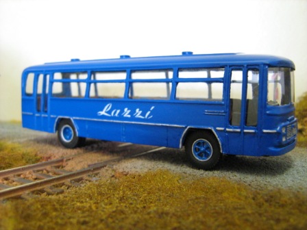

Appurato quindi che il 308 Cameri è opera di Naldini, tra ieri e oggi mi sono "divertito" a fare i vetri.
In acetato...... per i laterali ok, il posteriore "così così"..... il bello è venuto per i frontali.
Come fare ? L' unica soluzione è stata farli a filo uno per uno. Ovviamente non sono uguali..... non sarebbe un "Naldini"...
Dopo varie prove e varie piegature su stecchini in legno ho ottenuto i vetri.....
Le ruote sono Weinert che hanno il potere di rendere bello tutto ciò che "toccano".
Le decals sono le sempre ottime G&G Rail. Gli interni sempre del kit in resina sono verniciati in nero. A pennello ho eseguito i singoli sedili, in similpelle, e decorato l'autista in divisa e cappello blu.
Vado a terminare gli altri bus....

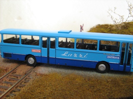

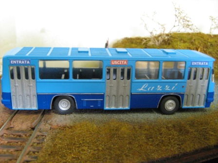

Completata la flotta "Lazzi".
Allego le foto degli altri mezzi:
Ikarus 260, produzione SES, molto ben fatto.
Setra 140 SE, produzione medio bassa della IMU.
Scrittine Entrata / Uscita realizzate su carta adesiva. Scritta Lazzi in nero realizzata con trasferibili R41. Tutte le altre scritte sono della G&G Rail. Una curiosità : i fascioni in nero presenti sui paraurti dei Setra sono realizzati con linee a decals della Serigrafia Pratese.
Punti di colori a pennello, tanto spazio alle cromature per rendere l'idea di una tipica compagnia italiana anni'70.
Al proprietario sono piaciuti e ha commissionato alle mie officine altri 12 mezzi da modificare :lol: :lol:

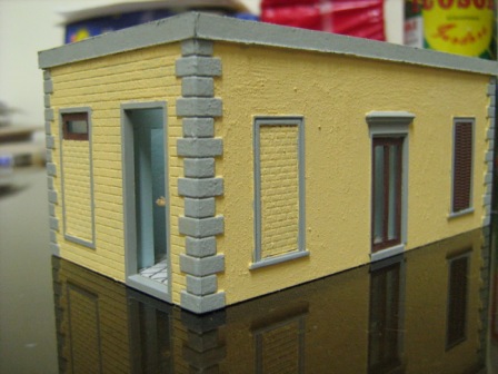

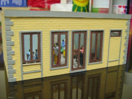

Avevo degli scarti della stazione Lima, quella divisa in tre parti, centrale e due corpi laterali.
Uno di questi era ridotto a pezzi (preso in qualche mercatino almeno una quindicina di anni fa).
Con dei rimasugli di lastrina a mattoncini Vollmer ho ricostruito una parete.
Le pietre agli angoli (non mi ricordo mai come si chiamano) dove mancavano le ho ricostruite con cartoncino di spessore opportuno. Gli infissi sono sempre in cartoncino e acetato. Pareti divisorie interne sempre in cartoncino, panchine e arredamenti vari di Noch e Kibri.
Il tetto è da completare e ancora c'è un bel pò di lavoro da fare.
Per il colore avevo ancora una boccetta di giallo intonaco FS della Minitalia. Un colore in pasta, diluibile in acqua che dopo tre mani copre benissimo e simula perfettamente la rugosità dei muri. Dettagli fatti con colori opachi della Humbrol.
Cosa è ?
Ma che domande !!
La biglietteria delle Autolinee Lazzi :lol: :lol: :lol: :lol:
