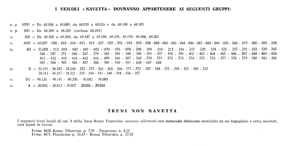

Ciao Stefano,
visto che sei di Roma e per tutti gli interessati, allego questa pagina sulle composizioni locali compartimentali del 1978-'79.
A quell'epoca era ancora prevista, sulla RM Tiburtina-Fiumicino, l'effettuazione di treni navetta "old-style", con (soprattutto) le E626 ma anche con le E424 e le E636 adeguatamente attrezzate con il citofono Perego.
In tali pagine è citato il materiale rotabile ancora all'epoca disponibile.
Attraverso i codici dei veicoli e il libro di Voltan sulle carrozze (dalle 1921 alle 1959) è possibile individuare e modificare i codici di quelle già in commercio per convoglio navetta vintage.
Buona lettura.

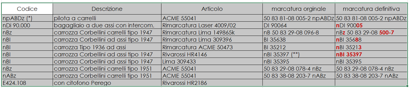

camillo ha scritto:
Grazie Pierluigi, molto interessante. Mi piacerebbe sapere anche quale era la composizioni tipo di questi treni,ho cercato anche sul sito di fondazione ma le composizioni di questi treno non ci sono o comunque non le ho trovate...
Grazie ancora e buona serata
Qualche anno fa, sulla base dei codici pre UIC indicati nella tabella precedente e basandomi sulla precisazione che i convogli non navetta erano al tempo (1978-79) composti da bagagliaio, 7 carrozze, ho presunto che anche quelli fossero composti con gli stessi criteri + (presumo) la semipilota; avevo ipotizzato la seguente composizione vintage tratta dal materiale al tempo a disposizione, con marcature modificate per adeguarsi (con la "n") a queste categorie di treni e con i codici identificati sempre dalla suddetta tabella. Chiaramente, la E424.108 può essere ancor più convenientemente sostituita con la E626 di ACME di prossima uscita:
Screenshot 2025-04-19 171003.png [ 48.86 KiB | Osservato 4471 volte ]

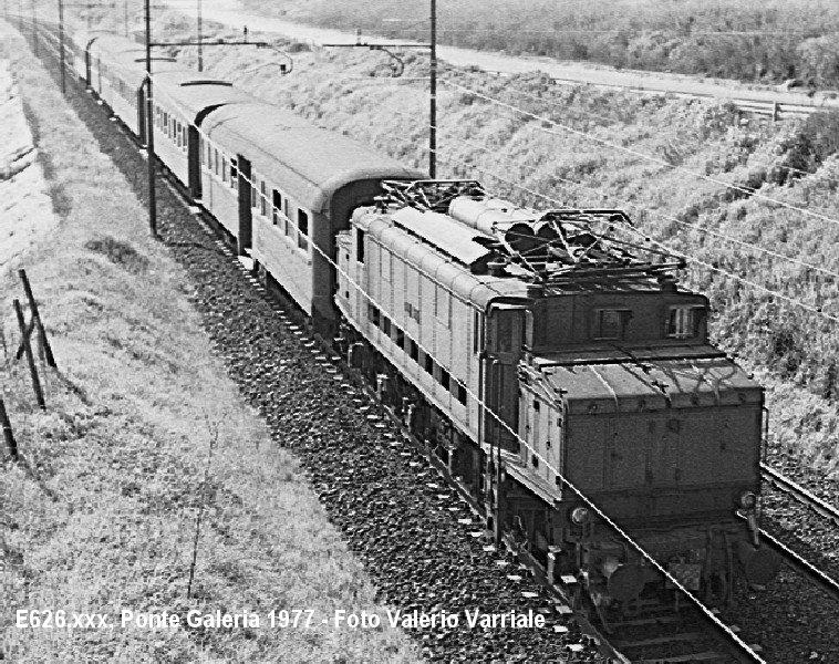

MessaggioInviato: domenica 20 aprile 2025, 21:10
Messaggi: 489
Località: roma
Pierluigi, grazie anche per questa tabella che da un' ottima visione. Sono riuscito a trovare in rete questa foto che immortale uno dei treni in questione sulla Roma Fiumicino. Mi sembrano 2 corbelli 2 35 e la pilota. Quindi cara Acme ristampa la pilota...
1977Nega001.jpg [ 154.38 KiB | Osservato 4169 volte ]
