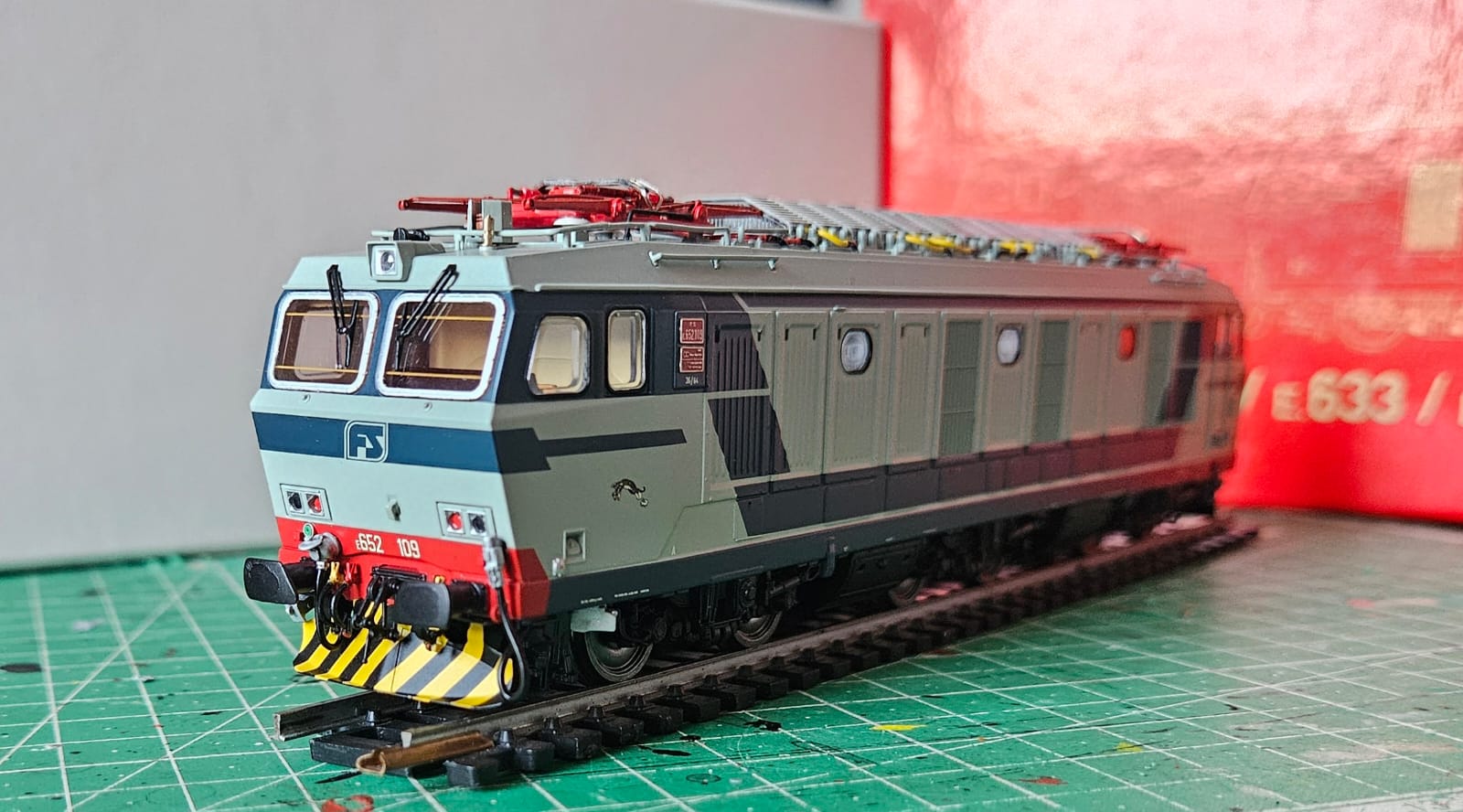

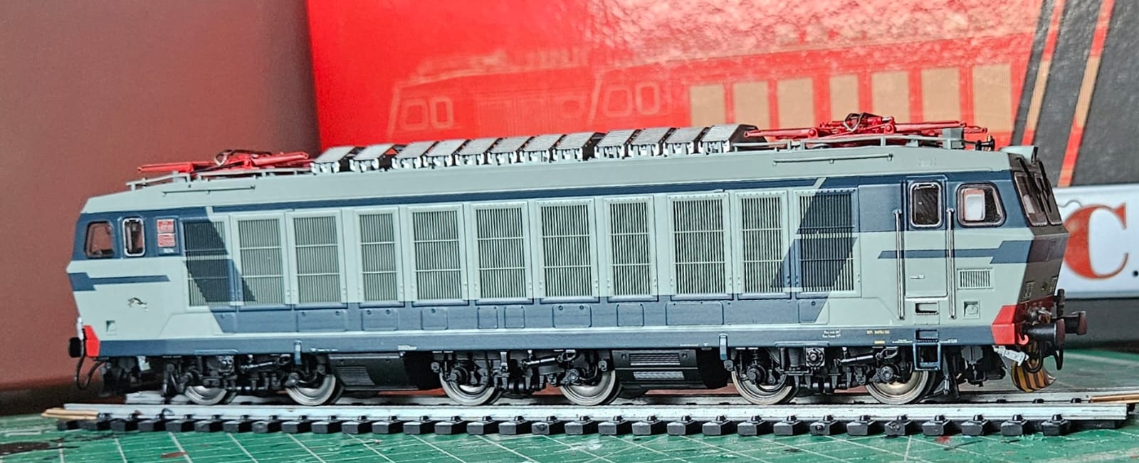

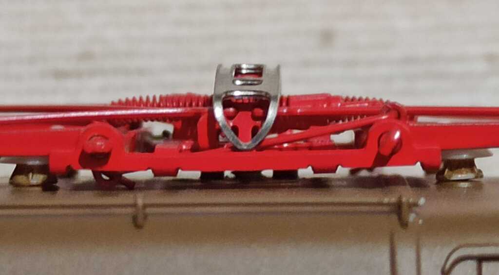

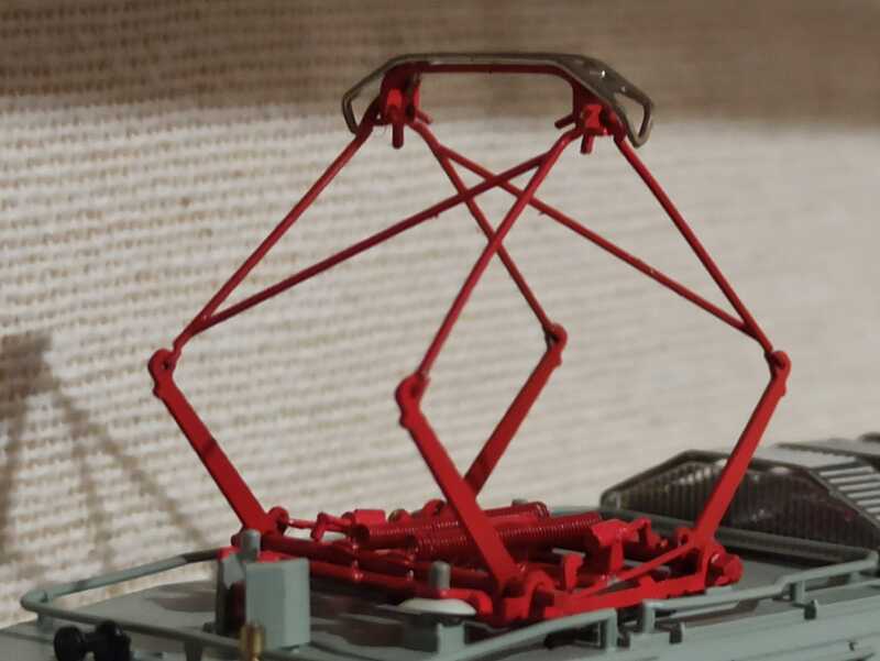

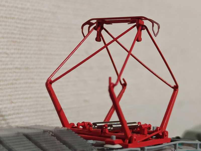

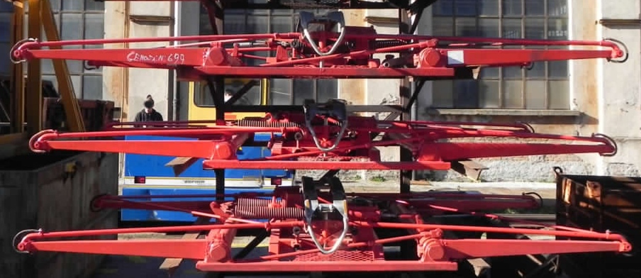

Assolutamente d'accordo sul togliere i pantografi Acme e sostituirli con dei pantografi degni di tale nome.
I Rivarossi della penultima produzione visti fino alle E645/646 di seconda serie con e senza modanature e le E646 navetta, sono i migliori candidati.
Gli Acme a confronto sono una parodia mal riuscita dei 52 FS...
Basta fare un piccolo confronto dei due pantografi fatti dalla stessa angolazione su una E652 Acme, prima e dopo la sostituzione.
E magari anche un confronto laterale tra i Rivarossi e i pantografi veri che non guasta...

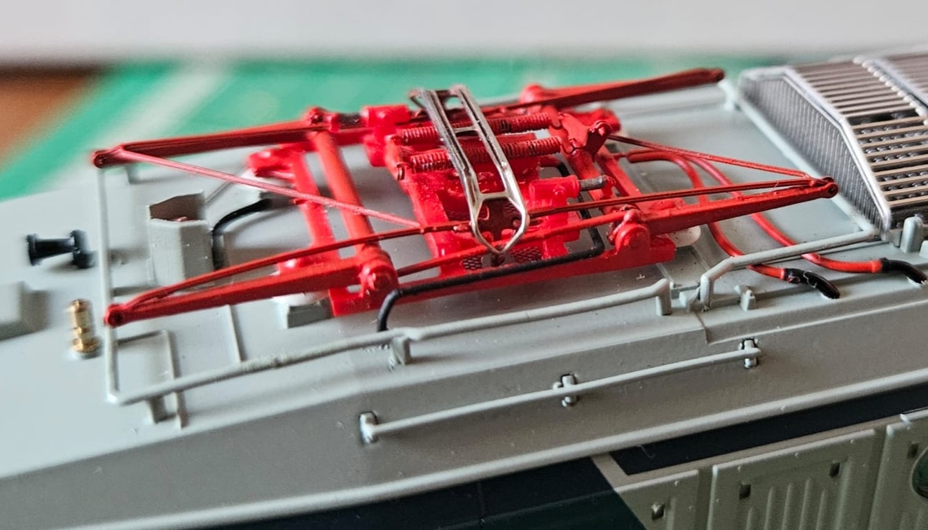

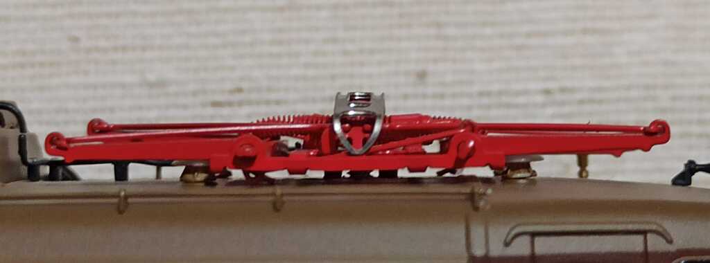

Comunque, rispetto al RR, io preferisco upgradare il 52 Acme così...(pantografi su una 652 Acme di un amico)

Ma intendi che il corpo del pantografo è Acme e lo strisciante è Rivarossi?

Esatto.
Base Acme con nuovi quadri. Semplicemente il meglio.

Bello da vedere sicuramente.
Ma funziona anche?
PS: più che un upgrade mi sembra praticamente un rifacimento quasi totale.
Oltre allo strisciante Rivarossi, tutta la parte mobile inferiore e superiore mi sembra Linea Model o sbaglio?

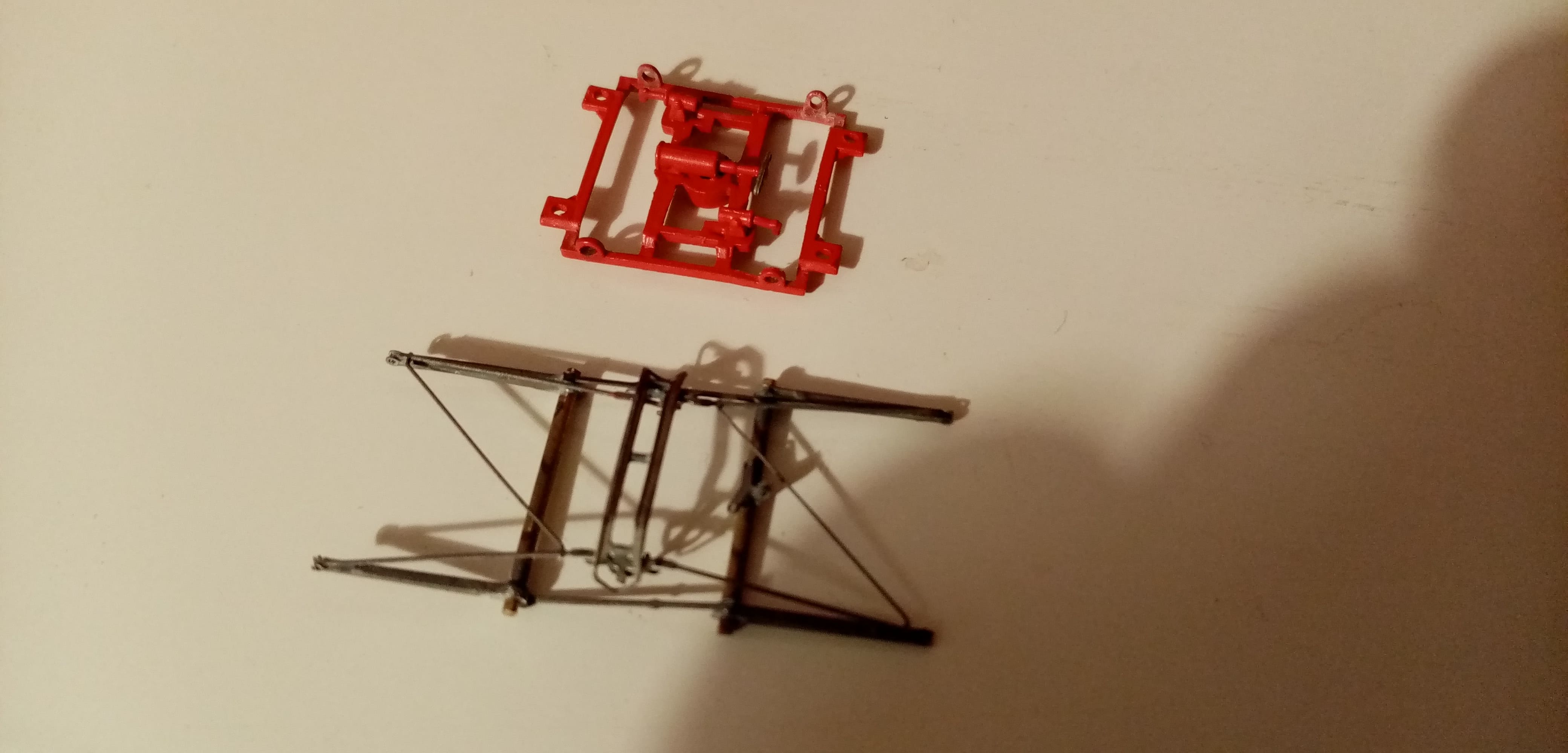

Il pantografo è naturalmente funzionante.. inoltre la sovrastruttura è una mia produzione, nessun componente proviene da altri produttori (Mdf, Lineamodel RR).
Dell'originale, ho recuperato solo il telaio, che reputo superiore al RR, in primis per la tridimensionalità, con il cilindro centrale (al quale ho aggiunto una staffa fotoincisa per l'ancoraggio delle molle) e gli smorzatori Rispetto all'originale Acme (ma anche rispetto agli altri pantografi, es RR e Mdf) le differenze sono ben visibili (es cambia l'articolazione tra il quadro superiore e quello inferiore e l' ancoraggio delle molle, come sul pantografo vero)
Rispetto ad Acme inoltre, la parte riproducente la sospensione dell'archetto, quando il pantografo è abbassato, si posiziona all'esterno della trave su cui poggia lo smorzatore (come sul pantografo reale) per cui la reticella originale Acme non è utilizzabile, ma occorre una reticella ad hoc o quella Mdf (come sulla foto postata in precedenza).
