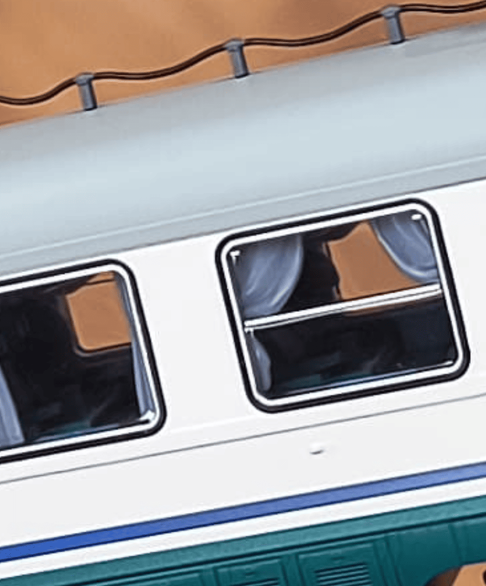

Io ho notato che tra il bordo superiore dei finestrini laterali e l'imperiale non c'è alcuna linea di separazione. e

... Per raggiungere la perfezione ce ne vuole, dato che, a mio avviso, avrebbero dovuto anche distanziare di più il bordo superiore dei finestrini dal ricasco del tetto, non essendovi la sottile linea bianca che li separa..
Ma pazienza..

Questa l'ho fatta l'altro giorno in negozio... Qui lo spazio tra finestrino e tetto c'è.
Penso dipenda dalla mascheratura del grigio, essendo uno spazio molto ridotto probabilmente basta che sia applicata qualche decimo più in basso e lo spazio bianco non si vede più

.. quindi forse ci potrà essere qualche differenza tra un modello e un altro? Qui lo stacco per fortuna c'è..
Secondo me si, dipende da modello a modello

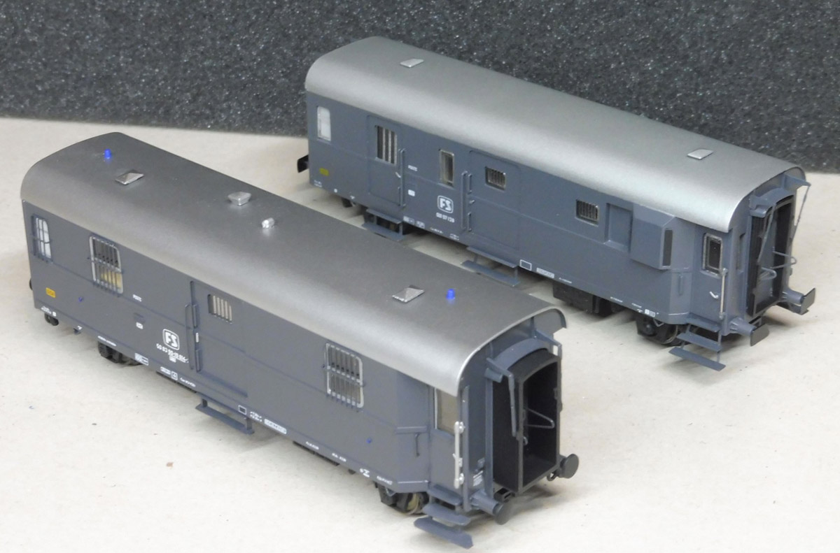

Acme sullo stile FS classico va a corrente alternata: dopo il deludente UM 7000 ecco invece il meraviglioso UMI tipo 1964T, modello curatissimo. In particolare mi ha colpito la giusta lucentezza della verniciatura e le scritte nitidissime. Gran bell'effetto fanno le fini griglie ai finestrini. L'abbinamento col vecchio DUI 97100 di Laser è doveroso, sperando di vedere presto anche quest'ultimo realizzato con questa qualità.

Anche io ho il 97.111 di Laser, ma il confronto non può reggere: parliamo di oltre 25 anni fa... e ancora adesso si difende!

Molto bello, peccato per i soliti orrendi sovradimensionati corrimmano, sic.

Sarebbe stato sufficiente farli dello spessore di quelli per salire dal portellone...

Beh oltre a quello anche i tiranti dei mantici mi sembrano peggiorati... :| per non parlare del prezzo, notevolmente lievitato, quasi al costo di una vettura , per un carro a 2 assi!
