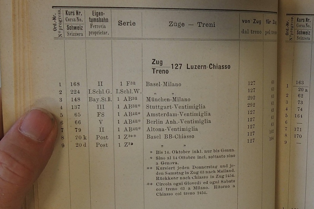

Ciao a tutti,
avendo da poco acquistato una raccolta di bollettini, metto qualche dato sulle carrozze utilizzate per servizi diretti all'estero del 1914.
Italia-Francia via Modane
Roma-Parigi, 1 vettura sui treni n.6 e 1, ABIz 59300/309
Torino-Parigi, 1 vettura sui treni n.148 e 1, CIz 41705/010
Erano vetture con cassa in legno de tipo 1906 nord
Italia-Svizzera via Sempione
Milano-Loetschberg-Berna, 1 vettura sui treni n.258 e 259, ABIy 58616/635
Milano-Ginevra, 1 vettura sui treni n.256 e 259, ABIy 58616/635
Milano-Ginevra, 1 vettura sui treni n.260 e 251, ABIy 58616/635
Milano-Ginevra, 1 vettura sui treni n.262 e 257, ABIy 58616/635
Milano-Losanna, 1 vettura sui treni n.252 e 257, ABIy 58616/635
Erano le vetture a tre assi ex RA di cui abbiamo parlato spesso.
Italia-Olanda via Gottardo
Ventimiglia-Genova-Balsilea-Colonia-Amsterdam, 1 vettura sui treni n.137/74 e 63/136, ABLIz 650/661
Erano le vetture a carrelli con letti ex RM

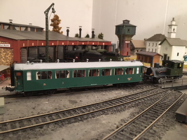

IMG_4962(1).JPG [ 117.06 KiB | Osservato 9834 volte ]
ecco qui un ABLi 660 FS, ex RM! uato sulla relazione con i Paesi Bassi almeno fino al 1914.
modello in ottone, costruito durante un corso di modellismo organizzato dal gruppo Italo Briano Milano....
sebastiano
Ultima modifica di sebamat il mercoledì 3 ottobre 2018, 10:08, modificato 1 volta in totale.
