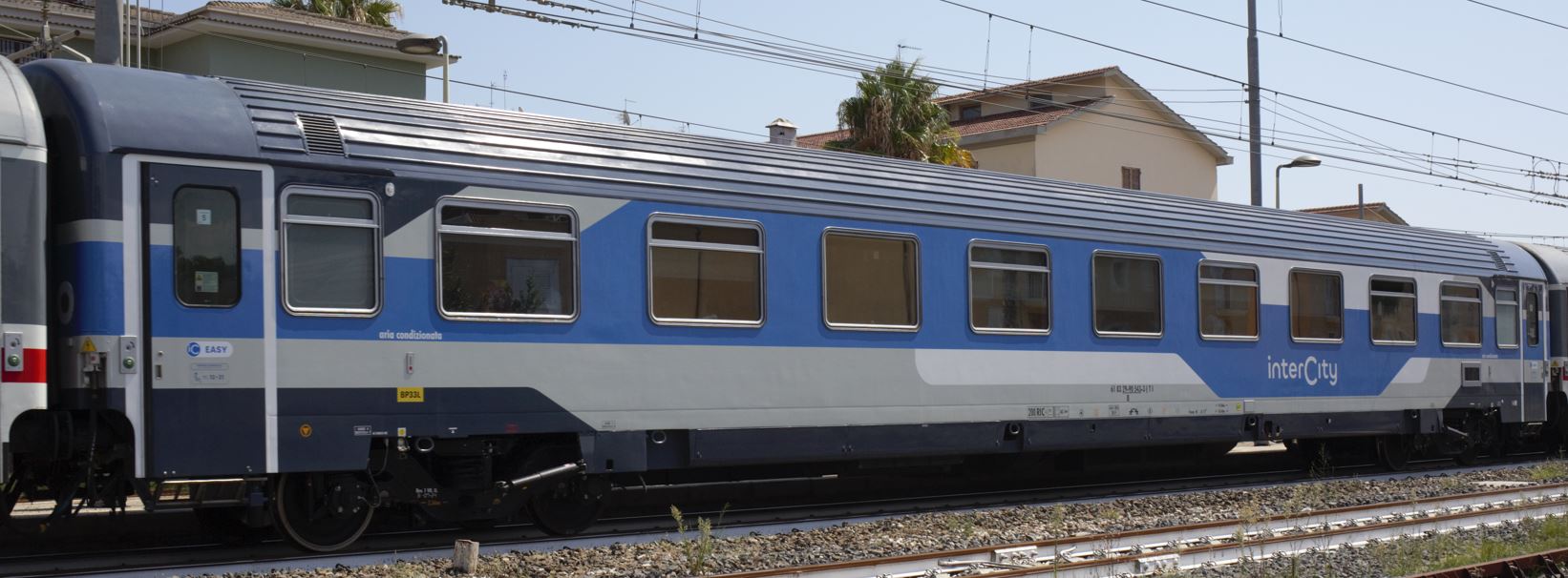

ah, poi c'è la terza variante sulle z... (si è una ex prima classe, tranquilli)
Cattura00002.JPG [ 153.56 KiB | Osservato 3540 volte ]
:wink:
