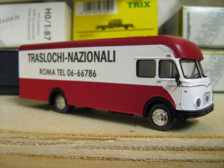

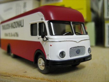

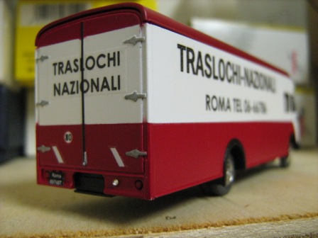

Terminato anche il camion traslochi. Lo porterò al serafico del 10 Dicembre.
Alla fine il dubbio sulle ruote è stato sciolto grazie anche all'intervento dell'utente capolinea.
Il consiglio di utilizzare borchie cromate è risultato giustissimo ed ha prevalso sui trilex.
La base su cui ho lavorato è il noto modellino Man di Brekina.
Dopo una mano di primer Tamiya ho colorato il telaio in nero opaco. Cassa in bianco lucido e rosso 213137 della Autolack.
Per le mascherature ho utilizzato il nastrino tamiya, ottimo anche nel fare la curvatura anteriore necessaria per riprendere la forma arcuata del tetto. Decals "Traslochi" realizzate in casa, limiti velocità G&G Rail e altre decals varie. Dettagli a pennello e mano di satinante spray. L'interno cabina è stato modificato portando la guida da sinistra a destra. La cabina è stata ulteriormente decorata riprendendo a pennello le guarnizioni dei finestrini e i tergi. Le cromature frontali sono state eseguite con un pennarello della Paper mate. Posteriormente oltre ai fanali decorati in rosso ho aggiunto una gemmina bianca della Tronn a simulare la luce della retro che spesso veniva aggiunta in maniera posticcia.
La modifica pù "pesante" è stata la mascherina frontale. Quella stampata e recante la scrittina Man è stata rimossa. Al suo posto ho messo una griglia realizzata con filtrini usati dei rubinetti. Inserita un pò all'interno del vano e bloccata con del vinavil che gli ha fatto anche da cornice. All'interno ho inserito del cartoncino nero per non lasciare visibile il vuoto del vano motore. Al centro della griglia ho piazzato il bello stemma OM in fotoincisione della G&G Rail.
Per le ruote, come già accennato, hanno vinto le borchie cromate. Di provenienza Herpa sono state inserite su gomme Wiking. Leggermente più piccole delle originali ma comunque valide.
E' tutto. Il camion ottenuto non vuole essere la riproduzione di nessun mezzo vero. Bensì una realizzazione di un mezzo verosimile. All'epoca molti carrozzieri realizzavano elaborazioni (traslochi, trasporto cavalli) partendo da basi "commerciali".
L'importante è che sia riuscito (almeno lo spero) a dare l'idea di un mezzo italiano.
A presto, Marco
