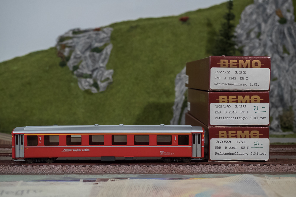

Avrei bisogno dell'aiuto degli esperti per datare il periodo di effettiva circolazione delle carrozze passeggeri EW I nelle diverse livree.
Cercando in rete trovo solamente che le carrozze da me possedute sono state immesse in servizio tra il 1962 e il 1966 ma non trovo informazioni sul periodo di riverniciata e modifica dei loghi.
Io posseggo queste tre carrozze, acquistate nel 1998:
Rotabili BEMO-4.jpg [ 259.15 KiB | Osservato 5829 volte ]

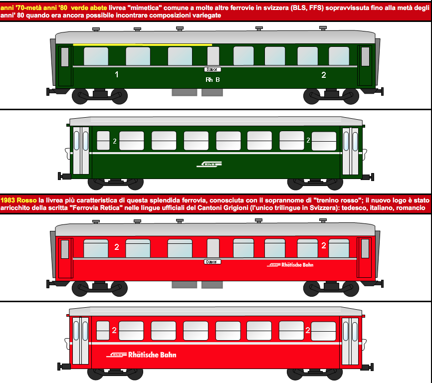

In realtà in rete qualcosa ho trovato ma non risponde pienamente alle mie domande.
Ecco il link: https://digilander.libero.it/sportinglife/livree%20retica.htm
da cui in particolare ho estratto queste informazioni:
evoluzione livree Rhb.png [ 129.71 KiB | Osservato 5823 volte ]
