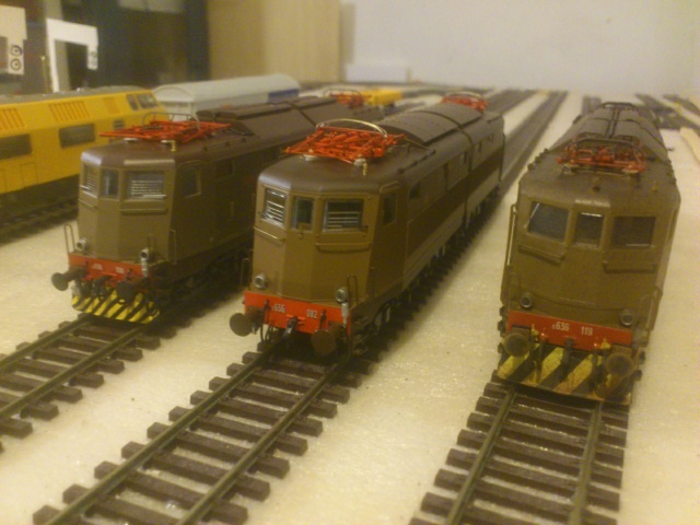

Ditemi quello che volete, ma per me l'immagine del 636 che restituisce la Roco rimane superiore alle altre.
Altro discorso sono i dettagli obsoleti, tipo i tergi, il rec inesistente, i mancorrenti cicciotti...
A quelli si rimedia facilmente.
Saluti super partes (infatti le ho tutte e tre).
Ciro
Ps: scusate la pessima foto
Ciro
E' soprattutto per le ghiere del Roco, ancora oggi a mio avviso insuperate.

Hai colto nel segno.
Secondo me quel componente è determinante per l'aspetto complessivo del frontale.
Non capisco come, a distanza di decenni, nessun altro sia riuscito a farle uguali.
Alcuni si ostinano ad impiegare del metallo, assolutamente inadatto allo scopo. Sempre secondo me...
