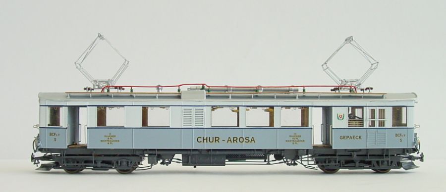

Ho appena parlato nuovamente con Mario Alpen Modell (lui è Motreno e Bayard) se ha tempo di farmi la bellissima lok dell'Arosa Bahn panna-grigio perla e forse a fine anno riprenderà l'H0m ...ma è troppo preso con l'FS. :? :?

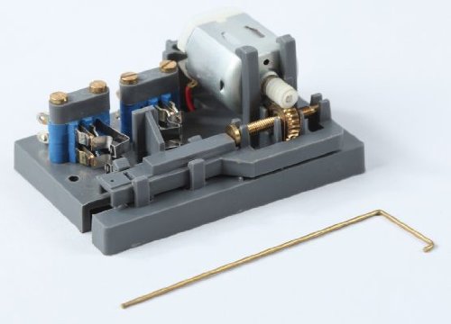

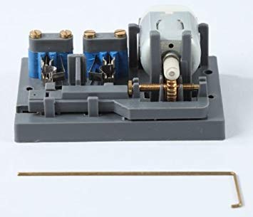

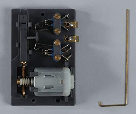

Messaggi: 817
Località: Verona
rovistando nelle scatole piene di "tutto" ho trovato un vecchio motore Brawa (poi commercializzato Lemaco) che potrebbe risolvere i problemi di movimentazione Hipp e passaggi a livello. E' un motore 12V (quindi con impostazione velocità) che muove una vite senza fine con escursione così com'è di mm 16. Il tutto è facilmente modificabile su telaio in plastica. Una volta che gli si da corrente lui parte e a fine corsa si spegne. Corrente e lui ritorna indietro. E con i morsetti piloti la corrente rotaie o luci ecc. come Peco per il PL 15. Il bello è che tutto assemblato con il suo circuito nella base. Così com'è escursione utile vite senza fine mm. 16. Poi 2 viti, evvvai. Costo 2 motori meno di 6O euro.
Per l'Hipp quello che ho trovato velocemente
http://www.bardellarotaia.it/viewtopic.php?f=35&t=138
http://dingler.culture.hu-berlin.de/art ... 5/ar165029
Paolo
brawa2.jpg [ 14.58 KiB | Osservato 6506 volte ]
brawa3.jpg [ 21.32 KiB | Osservato 6506 volte ]
brawa5.jpg [ 12.03 KiB | Osservato 6506 volte ]
 Oggetto del messaggio: Re: HOm Bemo (e non solo)
MessaggioInviato: martedì 7 maggio 2019, 17:11
Messaggi: 6877
Il motore Brawa/Lemaco è ottimo, anche se un po' rumoroso: avesse più corsa, potrebbe far aprire una serratura.
L'ho usato su uno scambio del plastico tranviario in N in sostituzione di un Bemo che si era rivelato fallato.
Sicuramente per un disco PLM (da cui deriva quello FS) è perfetto, sicuramente, a smanettarci un po', anche per un segnale ad ala tedesco e, se lo trovate, svizzero.
Per l'azionamento di un Hipp "come si deve" si può usare questo, sottoalimentato a 8 V, oppure questo, sottoalimentato a 5 V. Il rivenditore ha anche delle bride e diversi altri elementi utili per ottenere il funzionamento dell'Hipp.
