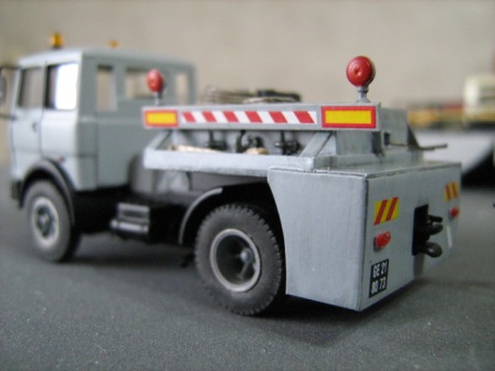

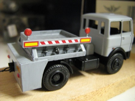

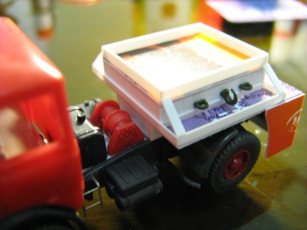

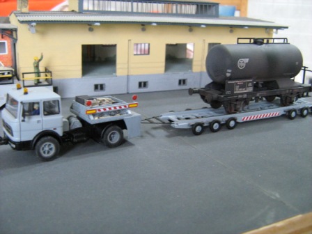

Rieccomi qua ! Questi giorni di festa tra tavolate e parenti i lavori sono proseguiti lentamente. Ma procedono !!
Ho quasi terminato un' altra zavorra ! :wink:

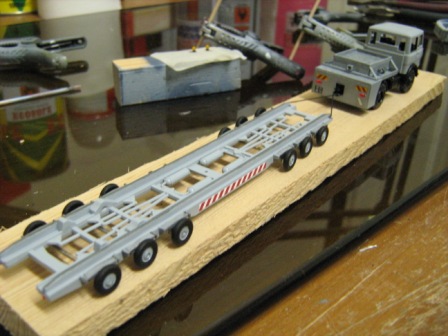

La base iniziale è questa volta un Mercedes Wiking. Solito innesto di telaio e cabina Lima. Spianato il telaio per fare spazio al serbatoio ausiliare (Lima) e al verricello (Preiser). Aggiunta una scaletta laterale per accedere ai vari apparati. E' in fotoincisione della Mfal. Realizzato in filo metallico il tubo di scarico. I passaruote posteriori come da prototipo sono stati tagliati quasi a metà. Zavorra realizzata con listelli vari evergreen e tessera telefonica. Sono stati aggiunti, provenienti dall'assortimento Roco, gancio e occhielli per ancorare la traversa "in posizione di riposo".
Dopo due mani di primer Tamiya sono passato alla verniciatura realizzata come al solito a bomboletta.
Telaio in nero opaco, zavorra, parti ausiliari e cabina in grigio Ral 7001.
Zavorra, verricello e serbatoio ausiliare sporcati a pennello con del nero opaco diluito. Applicate le decals, Reflex, targa italiana e barra bianca della G&G Rail. Gemmine della Tron. La cabina è stata ritoccata a pennello. Guarnizioni dei finestrini, maniglie portiere, lampeggiatori laterali, logo Fiat.
Passata protettiva di satinante spray. A parte sto completando a pennello i lampeggianti (Roco) e le ruote (trilex Weinert).
Il coccodrillo è stato vernciato con la stessa procedura del trattore. Decorato con decals laterali della TL e aggiunte piccole gemmine rosse posteriori. Ruotine decorate a pennello, piano di rotolamento verniciato in Metal Gun, e barra di traino realizzata in filo metallico e vernciata in nero opaco.
In settimana inizio i lavori sulla cabina......
A presto, Marco

zavorra-cassone.JPG [ 49.44 KiB | Osservato 6050 volte ]
Commento file: traversa mobile
IMG_2148.JPG [ 47.72 KiB | Osservato 6050 volte ]
Commento file: zavorra+cocco
zavorra+cocco.JPG [ 61.28 KiB | Osservato 6050 volte ]

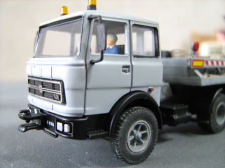

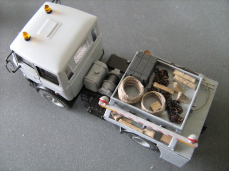

In questo fine settimana ho completato la zavorra per l'amico gianca.
Non vi sto qui a spiegare le tecniche usate per non essere ripetitivo.
Ormai sto costruendo solo queste zavorre .... me le sogno la notte !!! :lol: :lol: :lol:
Rispetto alle altre, sin qui realizzate, su questa ho montato le ruote Weinert e applicato delle modifiche alla barra d'aggancio tra zavorra e coccodrillo, che estenderò anche sulle future realizzazioni.
Ottimi consigli arrivati da gianca che, possiamo dire, ha personalizzato e controllato al massimo il lavoro.
Qualche foto.
Un saluto, Marco
