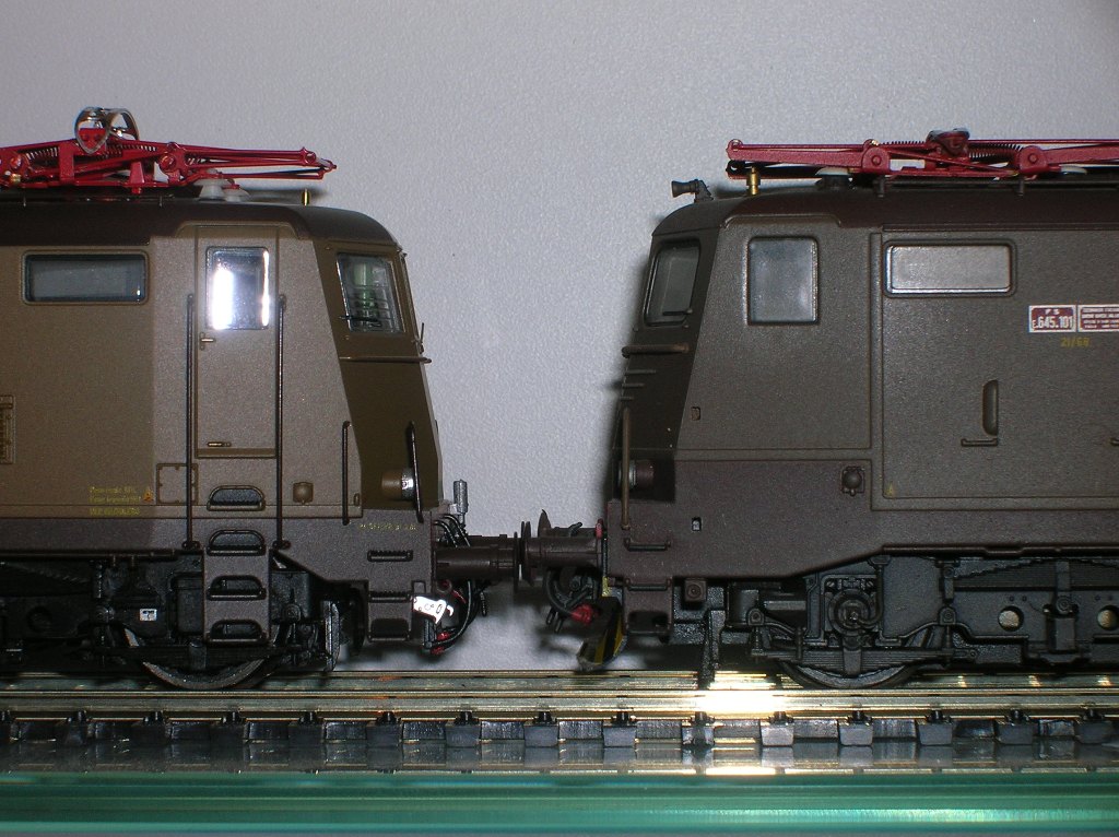

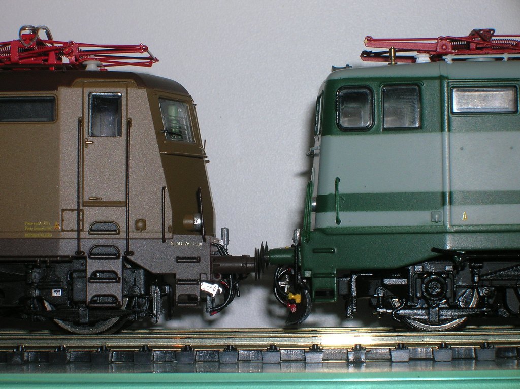

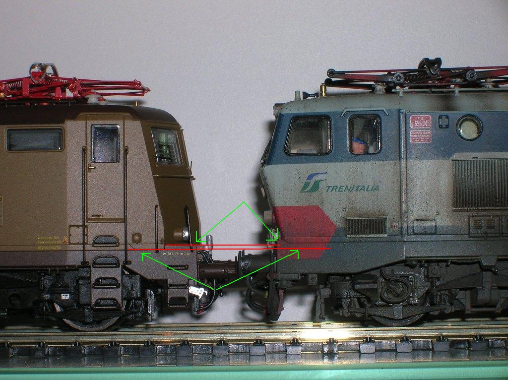

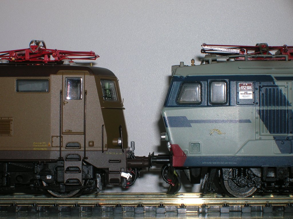

Modelli RR, Roco, ancora Roco e RR in ordine.
Rinnovo la domanda: è giusto il modello Lima o le altre? Mi sembra che la tolleranza di +o- 0,5mm sia superata.
4DSCN0136.jpg [ 187.26 KiB | Osservato 2692 volte ]
3DSCN0135.jpg [ 188.39 KiB | Osservato 2692 volte ]
1DSCN0133.jpg [ 181.83 KiB | Osservato 2692 volte ]
2DSCN0134.jpg [ 189.67 KiB | Osservato 2692 volte ]

A parte che mi pare che la norma NEM che stabilisce l'altezza dei respingenti impone una quota diversa dal reale/87.
Ho portato in composizione macchine con differenza di 3 o 4 cm l'una dall'altra e la cosa si nota lontano un miglio!
Non voglio difendere l'uno o l'altro ma difendere tutti!
Guarda, 1 mm è tanto ma comunque sarebbe da appurare con tutti i dati alla mano.

Se si osservano bene le immagini, sembra che le casse siano montate più in basso, e te ne accorgi in maniera più palese nella foto tra la .082 e la 645.101 Roco e anche quella con la E.656, infatti anche la riproduzione del telaio sta più in basso ed anche il tetto delle cabine, siccome anche la mia .009 ha una semicassa più bassa, credo che sei incappato in un esemplare non montato bene o da registrare, magari prova a togliere le casse e a rimontarle o a verificare l'altezza del telaio rispetto ad altre E.636 se ne possiedi, mi sembra azzardato generalizzare ed estendere il fenomeno a tutta la produzione, tantopiù che la posizione dei respingenti risulta corretta, sono le casse ad essere montate leggermente più in basso su quell'esemplare in foto.
3DSCN0135.jpg [ 159.13 KiB | Osservato 2546 volte ]
1DSCN0133.jpg [ 154.13 KiB | Osservato 2546 volte ]

..la mia 082 Lima, messa vicino alla e636 113 Roco, è perfetta

Non credo che la mia abbia la cassa montata male, piuttosto la mia impressione è che questa macchina rispetti scrupolosamente la scala 1/87 a differenza delle altre, più vecchie, che erano più abbondanti. La prova/verifica l'ho avuta confrontandola con macchine Acme di ultima produzione (E444 005, E402p) rilevando uno scostamento molto più limitato, quasi nullo in altezza tra i respingenti. Anche la foto postata sopra da un altro amico (confronto E636 Lima Expert-Acme) sembra dimostrarlo.
Paradossalmente avere macchine così perfette accostatre ad altre ancora in produzione ma palesemente più alte mi fa l'effetto RR 1/80 a confronto delle prime realizzazioni 1/87, quando tutte le vecchie glorie Rivarossi sono diventate tutte d'un colpo obsolete :lol:

certo che tutte queste differenze di quota a confronto con altre macchine lascia un po' pensare.
Anche il corrimano verticale è molto piu' basso nella Lima rispetto alla Roco......
C'e' da dire che il semitelatio lima è libero di oscillare sull'asse trasversale........che non sia perfettamente in piano?

Comunque la foto qui sopra non è attendibile per le quote non essendo fatta perfettamente a livello adeguato; il corrimano invece a me sembra veramente diverso in lunghezza. Come dimensioni il Roco mi sembra adeguato; e il Lima? :oops:
