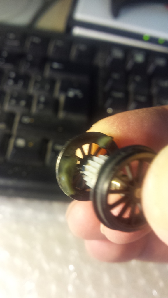

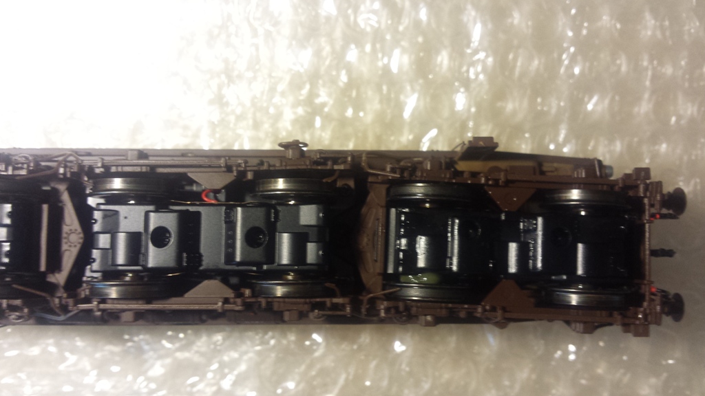

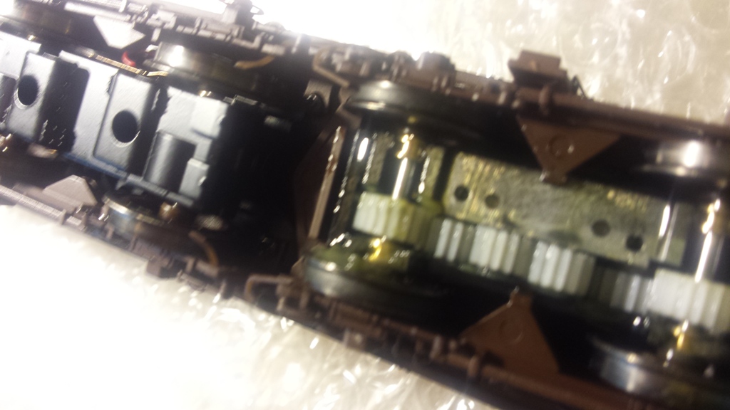

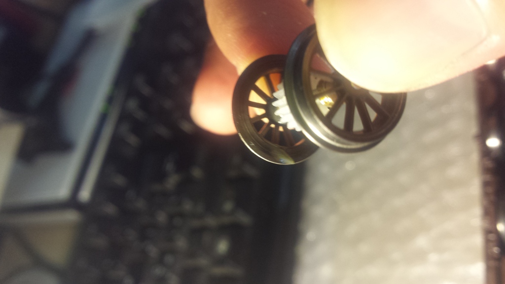

Ieri,nella speranza di eliminare il difetto sulla macchina,ho provveduto alla pulizia degli assi,ho quindi aperto la macchina e proceduto alla pulizia di coperchio ingranaggi ed assi,ecco come si presentava la macchina capovolta...il grasso era talmente vistoso che trabordava dalla scatola ingranaggi...
Ho provveduto alla pulizia degli assi,come visibile dalle foto il grasso aveva invaso la zona di contatto tra asse e lamelle prendicorrente.
Ho pulito bene...molto bene,ho pure controllato che le boccole sugli assi sfilassero senza creare attrito...
Per scrupolo ho controllato anche i tubi flessibili delle sabbiere,se eccessivamente lunghi possono strisciare sugli assi e possono contribuire a frenare il movimento.
Rimessa sui binari: NON E' CAMBIATO NULLA

Ovviamente ho controllato (dopo averle pulite) che tutte le lamelle fossero in contatto con gli assi e che fossero correttamente posizionate.
Forse il problema è nei volani che effettivamente potrebbero strusciare sulla PCB,provocando rallentamenti e riscaldamenti,forse (come sapientemente fatto notare da un grande modellista del forum) il filo positivo del motore è troppo pressato in qualche incastro e va a massa.
A questo punto la si dovrebbe aprire e sono molto tentato dal farlo,ma poi..?Ci perdo la garanzia?
Devo spendere 200 euro per fare tutte queste congetture?
NO,io non la apro, me la devono sostituire e lo pretendo dal negozio ,non dal fabbricante,il contratto l ho stipulato col negozio.
La lettera di Level è solo una dischiarazione di buona volontà,ma il RAPPORTO GIURIDICO è tra il clinete finale ed il negozio.
Ma gli devo spiegare tutte ste cose ad una centralinista di LIVORNO quando gli chiedo la sostituzione?????
