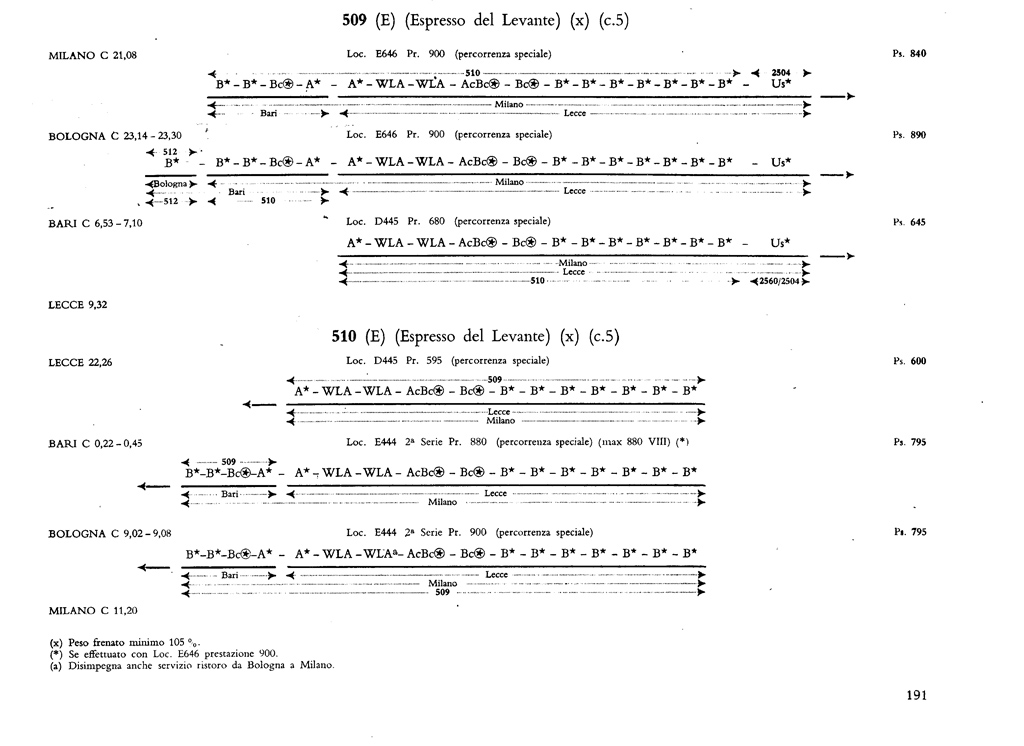

In generale, se la E646.080 ha le modanature argento sulla parte mediana della fiancata e intorno ai fari, potresti mettere insieme, forzando un po' le epoche, il materiale in grigio ardesia e, in minor misura, 1-2 carrozze (al massimo) castano isabella (anche se sarebbero meglio quelle in livrea interamente castana). Occorre invece evitare di abbinare livree di epoche tra loro non contigue, tipo (nel tuo caso) il castano isabella e il grigio-rosso fegato.
Se esaminiamo in particolare l'Espresso del Levante Milano-Lecce (DD 509) lo escluderei perché nei primi anni ’70, epoca in cui imperava la livrea grigio ardesia (con qualche rara presenza di carrozze in livrea castana o castano-isabella) il treno era già composto, fondamentalmente, da carrozze tipo X, mentre il manuale composizioni non prevedeva più carrozze 30000 o 33000. Forse poteva esserci qualche esemplare del tipo 1959. Dovresti poi aggiungere qualche carrozza cuccette e, soprattutto, oltre alla carrozza MU, anche la carrozza P inox, tipica e vistosa componente di questo treno.
Allego una composizione tratto dal libro del 1975-76 (già nel 1973-74 la situazione era analoga). L’aspetto curioso è che da Milano fino a Bari era prescritta una E646 mentre sul percorso inverso era prescritta una E444 (Tartaruga).
Composizioni 1975_76 V3 191.tiff
Composizioni 1975_76 V3 191.tiff [ 38.01 KiB | Osservato 8854 volte ]

GIANNIDEBE ha scritto:
Non mi si aproni gli allegati con esatensione .tif, succede ad altri :wink: :wink: :wink: ??
GdB
Per vederli provate ad utilizzare Explorer, è sufficiente copiare il link in alto nella barra degli indirizzi e copiarlo nella barra degli indirizzi di explorer.
Santino
EDIT: questo è quello che dovreste vedere ....
Composizioni%201975_76%20V3%20191.jpg [ 176.26 KiB | Osservato 8706 volte ]
.... ho ovviamente ridimensionato l'immagine (rimpicciolita) e salvata in formato jpg.
Grazie Pierluigi :wink:
grazie mille..
la mia e646 non possiede le modanature..
credo che la utilizzerò per questo direttissimo o anche per qualche rapido tipo milano xxmiglia. o milano roma,, tanto la direttissima ancora non esisteva. volevo anche utilizzarla per il brenner express ma per quello mi mancano totalmente le carrozze straniere
Carrozze tipo X ardesia e tipo 1959 che esteticamente sono quelle che mi piacciono di più.ho anche una cuccetta tipo 1959 ardesia..
la ten t2s potrebbe essere utilizzata come la carrozza che veniva aggiunta a milano e proveniente da parigi, diretta a brindisi marittima per imbarcarsi alla volta di atene? credo che fosse la P inox che indichi tu

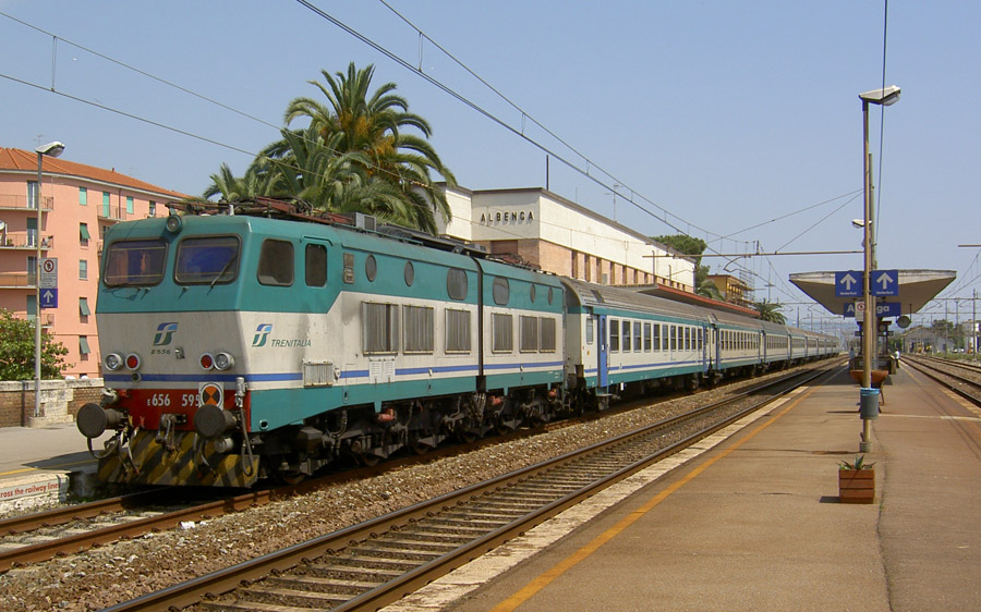

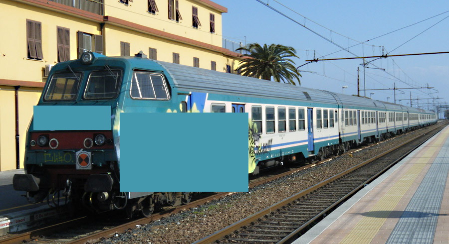

Qualcuno mi saprebbe aiutare con la composizione di un regionale/interregionale composto da vetture MDVE/MDVC e UIC-X in livrea XMPR durante la prima decade degli anni 2000? Ne circolavano di composizioni simili?...su quali linee?
 Oggetto del messaggio: Re: Treni e composizioni nazionali...
MessaggioInviato: venerdì 1 novembre 2019, 22:09
Messaggi: 2206
Ciao!
Nel compartimento di Genova erano diffusissime composizioni del genere, solitamente composte da 8/9 vetture e trainate da E646 o E656, in seguito E464. Con E646 o E656 potevano essere dotate di vettura pilota oppure no.
A tali composizioni erano affidati gli iR (poi diventati RV) fra Genova e Milano/Torino/Ventimiglia/Livorno.
E 656 595 2007 Albenga.jpg [ 203.59 KiB | Osservato 8170 volte ]
MDVE PILOTA 82-87 174 2012 ALBENGA.JPG [ 139.29 KiB | Osservato 8165 volte ]

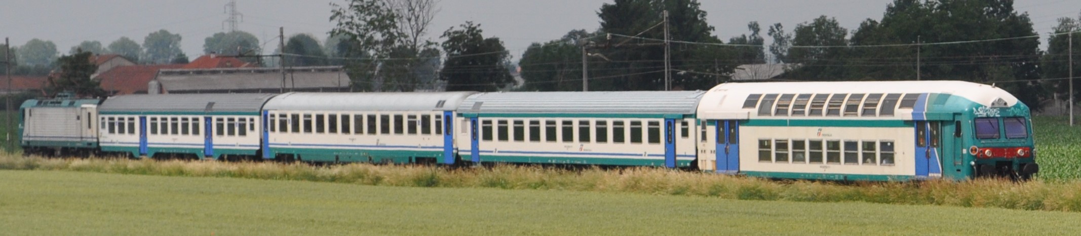

Se cerchi una composizione … da plastico… bella mista… questa le batte tutte!!!!!
Regionale Fossano - Limone del 6 giugno 2016.
6 giugno 2016 REG. FOSSANO- LIMONE.JPG [ 249.26 KiB | Osservato 8041 volte ]
