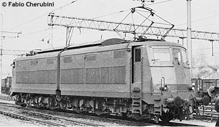

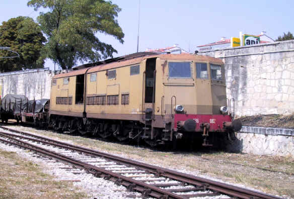

Il telaio rinforzato è stato installato nel 1988. Allego due foto (pre e post 1988). Direi che il modello Lima, in questo, è corretto.
Cordiali saluti.
Pierluigi Cerbai.
Commento file: Stato pre 1988
e636_082 prima 1988.jpg [ 57.21 KiB | Osservato 2559 volte ]
Commento file: Stato post 1988
E636_082 stato definitivo.jpg [ 34.75 KiB | Osservato 2573 volte ]

Utilizzando il magico strumento sconosciuto ai più (google immagini), ecco cosa salta fuori...
Ma l'hai capito che la mancanza delle trombe è corretta? Cosa dovresti rimediare?

Sì, hai ragione, il mio riferimento al "pre 1988" era esclusivamente al telaio. La foto in b/n è del 1971.
Cordiali saluti.
Pierluigi Cerbai.
