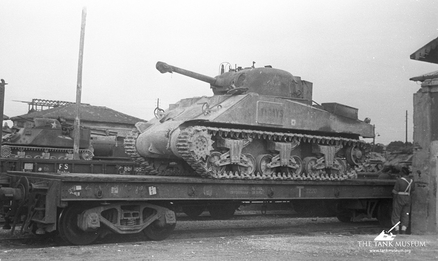

Aggiungo qui la foto scattata in Italia tra il 1943 ed il 1948 di questo carro ancora con le iscrizioni alleate ( i figurini FS lo danno per americano ma la scritta Churchill mi fa leggermente dubitare :? ... ) sarà un futuro carro FS Italia Pcarz da 677 951 a 677 989
notare le scritte " OK 1 Churchill 40 tons - OK 1 Sherman 30 Tons.

Potrebbe essere britannico anche perchè è piuttosto stretto.

I carri costruiti appositamente per la riconquista non erano tutti a sagoma britannica?
 Oggetto del messaggio: Re: Carri e Vetture epoca III - Fuori dall'ordinario
MessaggioInviato: venerdì 7 maggio 2021, 7:33
Messaggi: 9227
Che io sappia sì, anche perchè inizialmente circolarono in UK e solo dopo, a seguito degli eventi bellici, vennero trasferiti in Europa continentale.
Non credo avesse molto senso, in un' ottica di standardizzazione, che gli americani progettassero e costruissero carri con due diverse sagome limite.
Anche e specialmente perchè quelli a sagoma continentale non avrebbero potuto circolare in UK, che era la "base" delle operazioni europee per gli alleati occidentali.
Non so di preciso, ma lo immagino, in quanto logico, che gli americani avessero già predisposto tali carri per potere essere convertiti rapidamente e facilmente dal sistema di frenatura inglese a quello continentale.

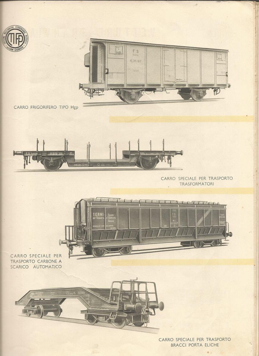

Vecchio catalogo dell'OMFP.

ecco una foto dell'ultimo carro sul catalogo

Il carro speciale per il trasporto del carbone è mai stato effettivamente realizzato?
Somiglia vagamente a qualcosa che ho visto in una foto (risalente alla fine degli anni ‘80) qualche tempo fa, vedo magari se riesco a recuperarla.

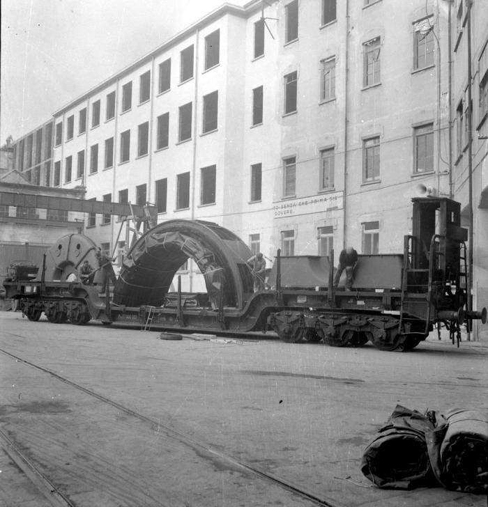

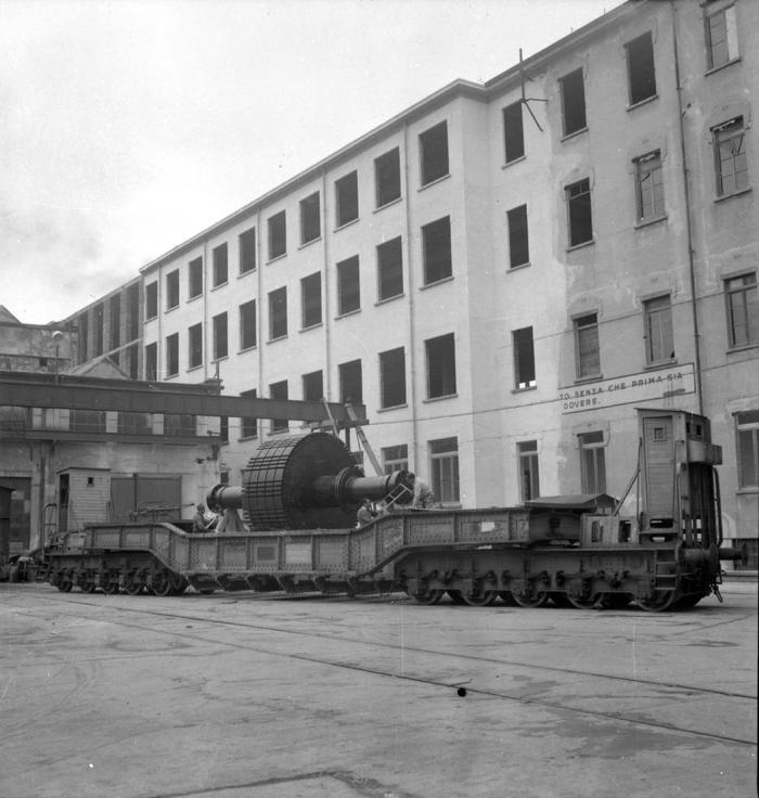

Hallo zusammen
Trovato un paio di foto interessanti nell'Archivio Ansaldo: siamo nel 46 e un alternatore è in partenza su alcuni carri.
I carri sono FS, ed il secondo lo trovo meraviglioso

MessaggioInviato: mercoledì 6 settembre 2023, 9:53
Nome: Alessio Andreacchio
Messaggi: 1968
Il primo è il Pvz 697.810 di costruzione estera 1942, presente come tavola 305i sull'album Carri Scoperti 1958 (poi 1318 nell'edizione del 1966); ha ricevuto anche la marcatura UIC, come carro Uai 20 83 989 2 000, presente come tavola 3470 album Carri FS e Privati per trasporti speciali 1980.
Del secondo, non si hanno figurini cui fare riferimento. Se fosse indicata la marcatura nella didascalia, si potrebbe controllare meglio.

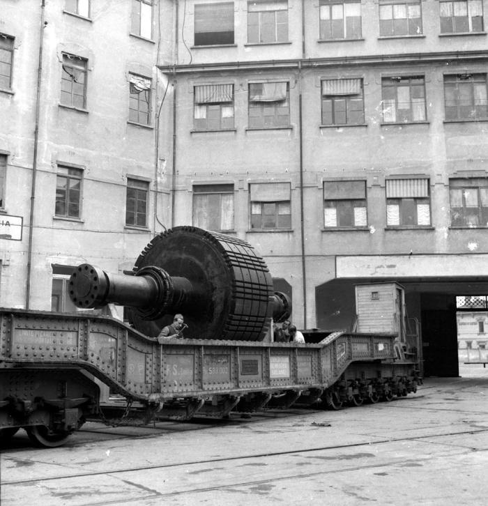

MessaggioInviato: mercoledì 6 settembre 2023, 12:28
Messaggi: 2031
Su un altra foto dello stesso carro, ripresa nello stesso giorno leggo Pvz 988 002
024040.jpg [ 87.5 KiB | Osservato 4418 volte ]

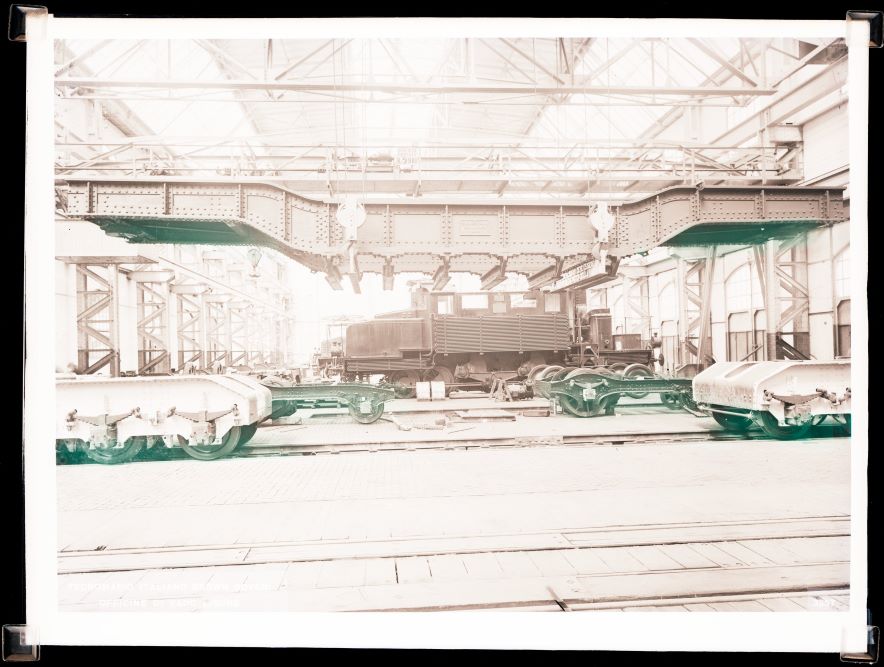

Messaggi: 2031

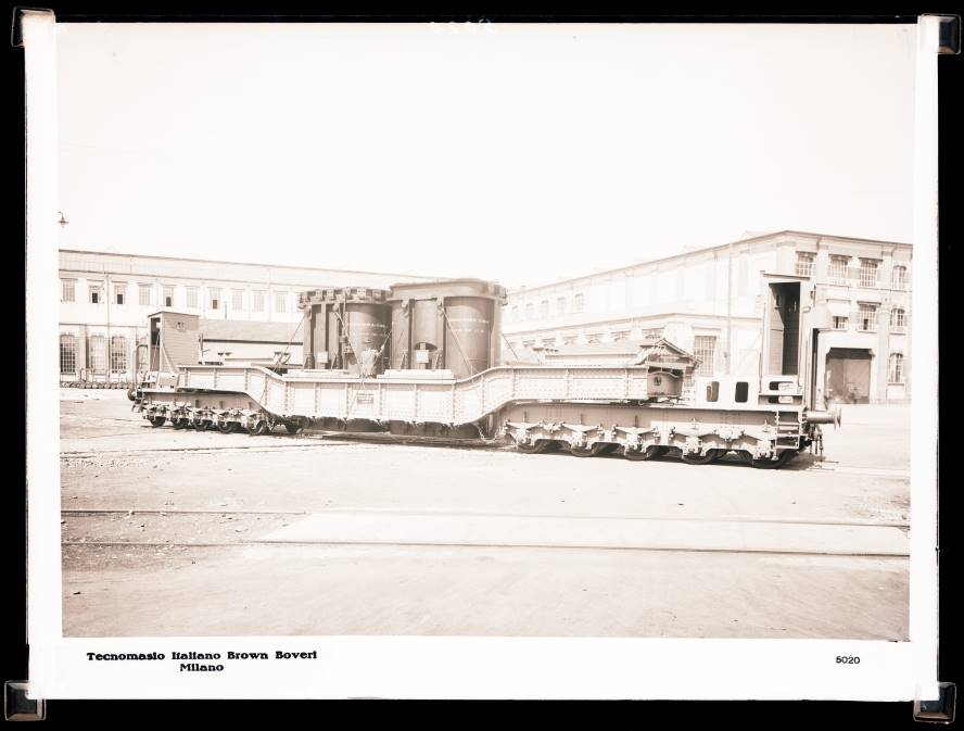

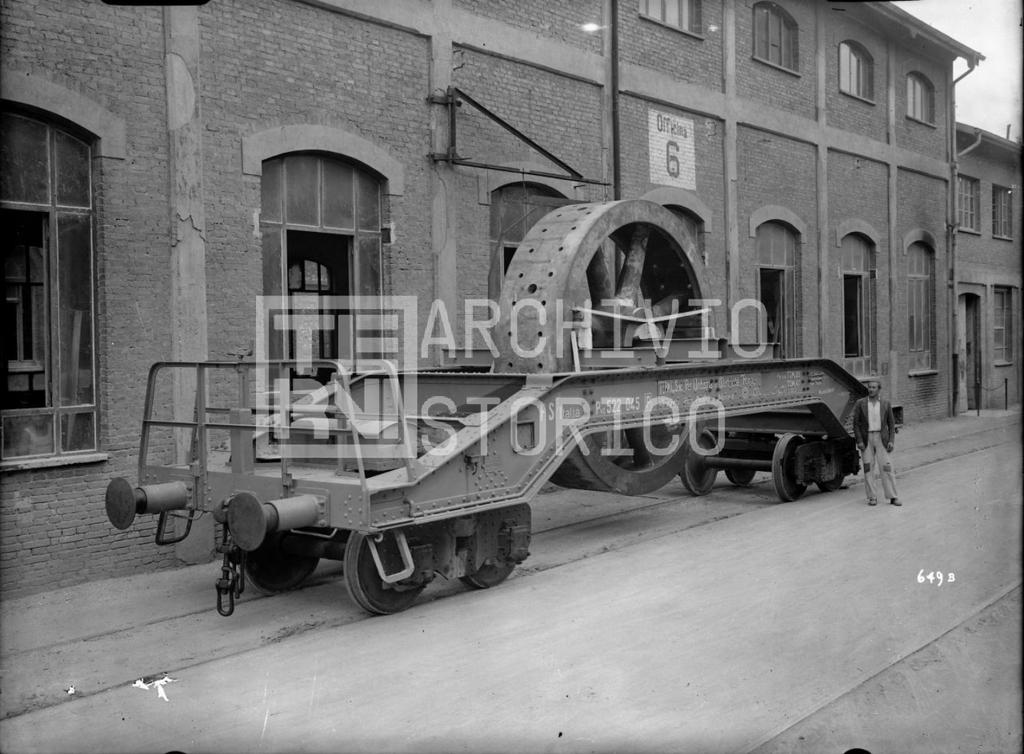

Lo stesso carro è presente anche nell'archivio TIBB (anzi, è proprio stato costruito dal TIBB)
TIBB_03357_6452957bbb.jpg [ 92.12 KiB | Osservato 4414 volte ]
TIBB_05020_6455359aaa.jpg [ 56.36 KiB | Osservato 4414 volte ]
