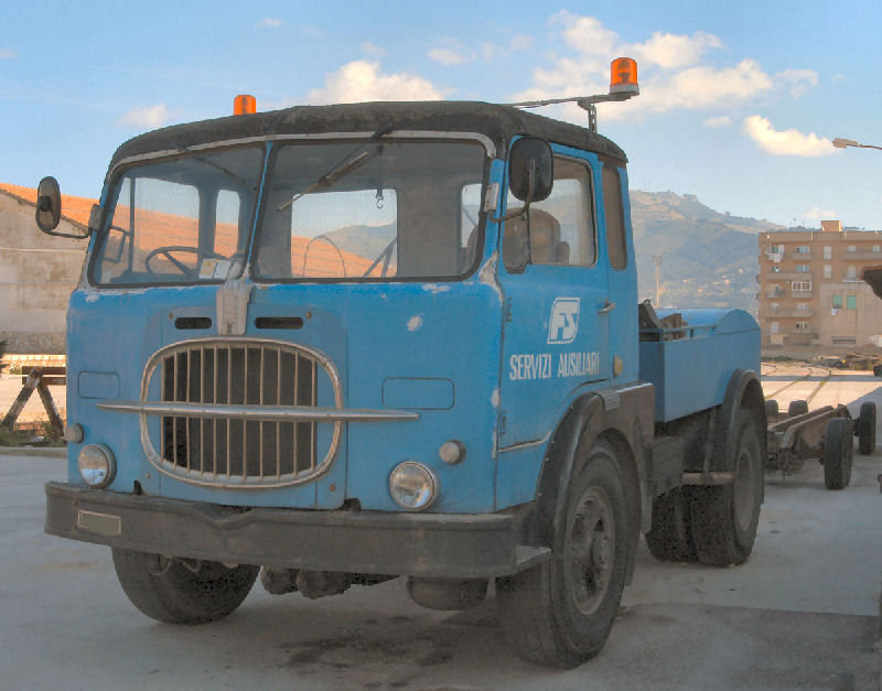

Commento file: Questo Trattore deve essere un Fiat 682 o Fiat 619 era nella stazione di trapani nel settembre 2006,messo in disuso
Fiat 682 Trattore per trasporto carri ferrioviari-Trapani-16-2-2003.flkr.jpg

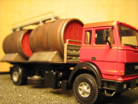

Allora sulle strade del tuo plastcio ci mettiamo un bel camion botti con magari un bel carico di barbera.... ich ich :D
Le riconosci: sono le botti che Lima metteva sul suo carro pianale con garitta.
Il camion è un Iveco Turbo di Herpa..... ricondizionato da me.

Bello anche questo! Si, mi ricordo di quel carro della Lima. Sul mio plastico saranno ammesse tutte le auto, tranne la Grande Punto!!!! (Perchè c'è l'ha uno che mi ha fregato la ragazza che mi piaceva!!!!)

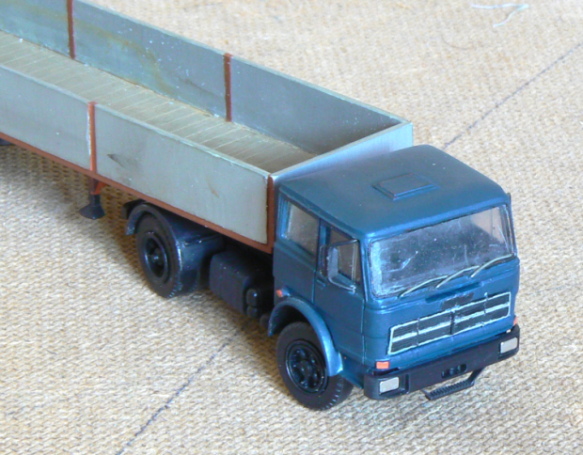

bel filetto! vi presento anche il mio fiat 619, quali siano le basi dell'elaborazione lo lascio indovinare. un rimorchio a volta corretta viberti a chi azzecca, no scherzo!
una domanda l'avrei per gli appassionati di camion, ossia se le doghe di legno dei pianali fossero messe trasversalmente o longitudinalmente. probabilmente in tutti e due i modi.

Ciao baroni.
Caspita che ottimo lavoro e se hai fatto quello che penso io, nemmeno il Dr Frankenstein avrebbe fatto meglio !!.
Proviamo. Già a prima vista la cabina sembra più larga di quella Lima e non penso che hai fatto un difficile taglio trasversale per poi mettere degli inserti. Il telaio completo di apparato sterzante è un Herpa come del resto le ruote e i cerchi. Il paraurti è dell' Iveco Turbo Herpa. Ma qui viene il bello. Mettendo a confronto tutte le varie cabina Herpa Iveco Turbo ho notato delle varianti da cui ho traggo degli indizi. Il paraurti con la pedana inferiore lo monta solo l' Iveco Turbo con cabina lunga. La maniglia delle portiere sul turbo a cabina corta è di tipo moderno e sta in basso vicino al passaruote. Sul turbo a cabina lunga invece sta in alto e a differenza della maniglia Lima (incisa) questa è in rilievo.
Sono presenti i gocciolatoi. Il vetro della portiera è inciso. Il vetro anteriore è curvo. I vetri interni sono quelli dell'iveco turbo a cabina lunga !
Penso che hai mantenuto la cabina dell'Iveco Turbo inserendo anteriormente parte della cabina Lima. Ovvero dagli spigoli fin sotto il vetro anteriore. Hai ricostruito le frecce in rilievo ai lati della cabina e hai inserito le frecce agli angoli sopra il paraurti. Probabilmente hai assottigliato il passaruote originale eliminando la parte cetrale comprendente la freccia direzionale e sempre probabilmente ai spianato la lamiera della portiera subito sotto la modonatura.
Unico quesito che mi rimane è il tetto. Mi sembra proprio quello del Lima con la botola originale. Però misurandolo è più stretto. Quindi è presumibile un collage fra tetto originale anteriormente (spianato) e parte posteriore Lima comprendente la botola centrale. La sezione posteriore del tetto Lima mi sembra opportunamente larga per seguire il perimetro della cabina.
Giusto ?

bravo, tutto giusto, si vede che sei un intenditore!
per il tetto, sulle prime non riuscivo a ricordarmi come l'avevo fatto.......... poi mi è tornato in mente: è il tetto lima che, proprio perchè più stretto, si incastra nella cabina herpa con il tetto preventivamente segato. poi ci manca la targa, il numero 619, lo stemma fiat, che tu realizzi molto bene,anche se non ho capito bene come.
ne ho altri di modelli, se ho tempo li metto.

Ciao baroni.
Ancora complimenti. Un' ultima domanda: hai dovuto fare parecchi lavori di stuccatura. Per le varie parti penso che se lavori pulito, basta qualche correzione a colpi di lima e carta abrasiva. Ma per il tetto ? Ci sono i gocciolatoi da proteggere e la guarnizione del vetro frontale.
Mascherina, targha 619 e logo Fiat sono lastrine fotoincise prodotte da G&G Rail. Con la bustina art. 800 completi il tutto !!
Sempre da G&G Rail trovi anche le decals per le targhe italiane e i limiti di velocità posteriori.
Se poi vuoi esagerare sul sito della TL Decals tedesca trovi i pannelli Reflex per un'ambientazione più recente e le traghe italiane con la provincia in colore arancio.
Infine con i kit Herpa puoi montare posteriormente i paraspruzzi a bande bianco / nere e i segnali di sorpasso.
Complimenti :D
Saluti, Marco

X Baroni: sempre trasversale, salvo forse che su qualche pianale piccolino,erano fresati a correre,cioè con un solo innnesto possibile e non serviva far scorrere indietro per innestare
una doga nuova con il semplice sollevamento del fermo laterale si incastravano in mezzo a
gli esistenti.

per i gocciolatoi laterali non c'è problema perchè il tetto della cabina non è stato tagliato a filo degli stessi ma più in alto, infatti il tetto lima si incastra dentro la cabina herpa. le stuccature quindi sono solo giro giro al tetto in corrispondenza della leggera stondatura ma non sui ricaschi al di sopra dei gocciolatoi, spero di essermi spiegato alla meno peggio. la guarnizione del parabrezza è stata ricostruita dopo aver montato l'ultimo con un sottile filo di rame preso da un cavo elettrico incollato con l'attak. anche se con tutti questi accorgimenti il camion è più fedele all'originale c'è l'inconveniente che difficilmente riesci ad ottenere un lavoro pulito, cosa che in questo tu monomologati sei maestro, esente da sbavature di colla, vernice, graffiature, ecc, .
