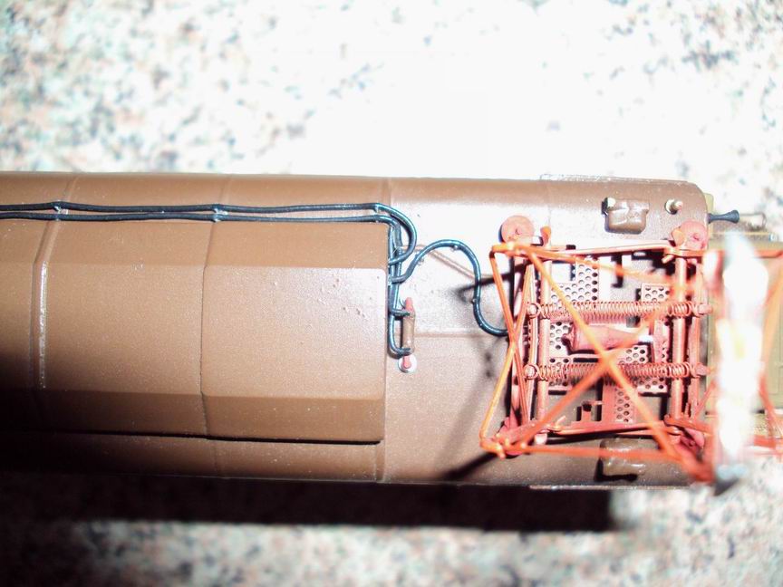

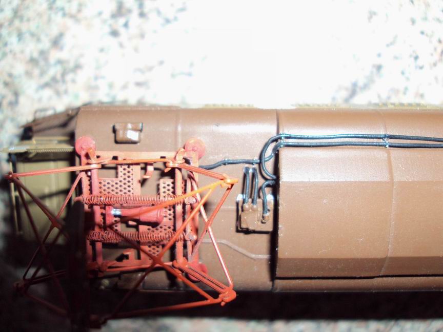

Buona domenica a tutti , sono anch'io alle prese con il kit .
Ho una difficoltà con le condotte sull' inperiale , qualcuno puo fare uno disegno o postare una foto dove si vedono chiaramente tutti i tubi ( partenza e arrivo ).
P.S. ho gia guardato tutte le foto sia sul sito di LM che in questo post , ma rimangono sempre dei dubbi .
Grazie a tutti per l'aiuto .
Simone
Ciao Simone, io dopo accurate visioni dell'archivio che ho, dal tetto della E 326 ho tratto questo, ti posto delle foto del mio modello, che anche se leggermente semplificato, rende abbastanza bene l'idea ed è un buon compromesso... :mrgreen: :mrgreen:

ma le tubazioni le hai messe dopo verniciatura cassa ??
 Oggetto del messaggio: Re: Kit Lineamodel E 326...ne varrà la pena ?
MessaggioInviato: martedì 26 luglio 2011, 6:43
Messaggi: 798
Yes, la mia fortuna è stata di trovare il filo, da 0,25 mm, in un negozio di elettronica a Ciampino, molto simile a quella utilizzata da Mario Di Fabio sui kit dei cavi imperiale, di cui ho utilizzato i reggicavo in fotoincisione.
