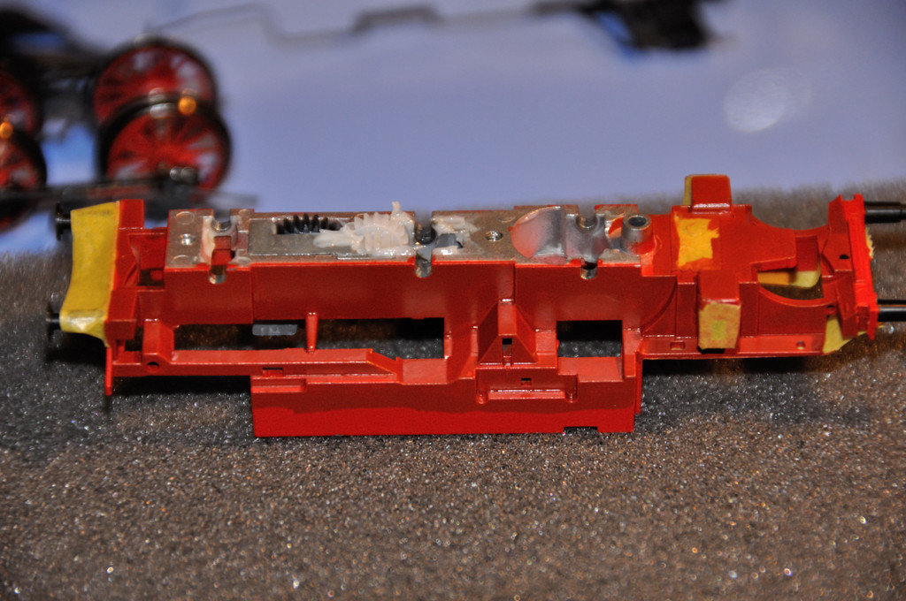

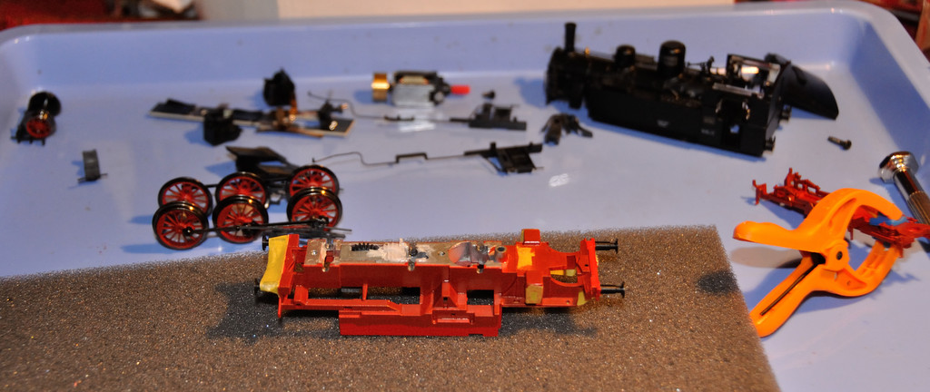

Ieri seri riverniciatura del telaio erroneamente in rosso segnale con il corretto rosso telaio Puravest della mia 875 art. 62235.
Per chi volesse provare, lo smontaggio è semplice, nessun incastro nascosto da forzare, tutto viene via con una semplice trazione, basta un po' di ordine per non perdere tutti i pezzi.
Tutto il lavoro è stato realizzato con 10 gocce di colore e 5 di diluente specifico, a pennello.
La differenza tra le due tinte è notevole, si vede in questa foto in basso:

la zona di lavoro:

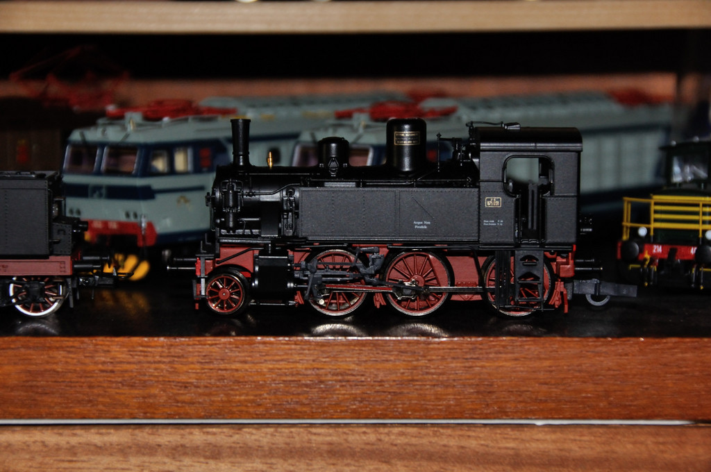

Il risultato finale, la macchina cambia completamente aspetto e assume l'aria di una vaporiera italiana, non ne potevo più di vedere quel rosso sparato....
DSC_0995.JPG [ 190.73 KiB | Osservato 2198 volte ]
C'è ancora qualche ritocco da fare, i cacciapietre andavano in nero, i ceppi dei freni vanno scuriti, manca il colore su parte del bissel, prossimamente ci rimetterò mano....
Il colore Puravest è molto più bello di quello che ha usato la Hornby sulla 740, a sinistra si vede il tender.
Buona elaborazione, con 90 euro e 3 ore di lavoro avete un modello analogo a quelle vendute a 180-190 euro.
Ciao, alpiliguri.
