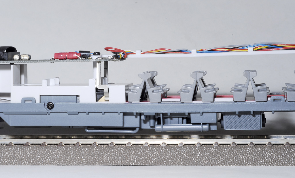

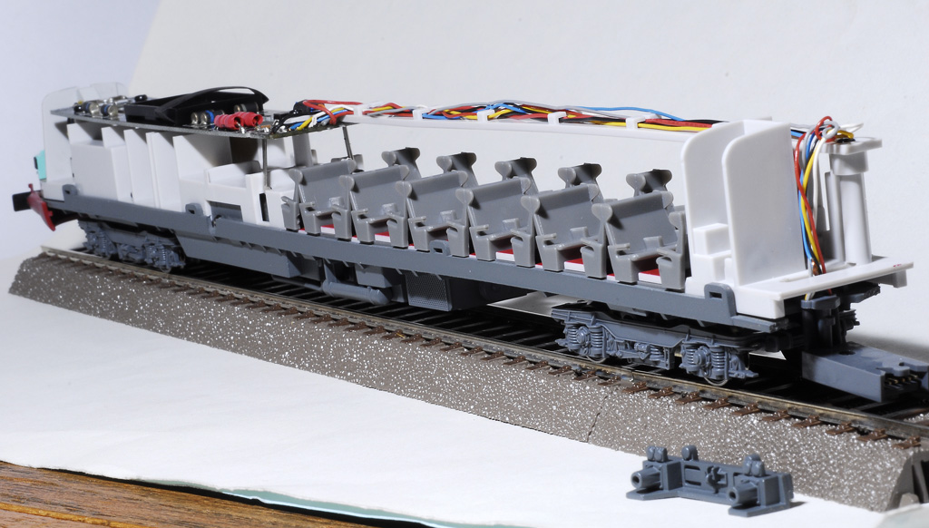

Porto anche il mio contributo.
Questa mattina ho controllato il binato Breda in mio possesso. Si tratta dell'articolo 63114-1 (ALn 448 + ALn 460) ex TEE.
Controllata la semi-unità mototrizzata, non ho riscontrato (fortunatamente) rigonfiamenti o distorsioni del telaio metallico.
Potrebbe anche trattarsi di una situazione in "evoluzione"; tra qualche tempo potrebbero verificarsi dei problemi. Ad oggi, però, la situazione è quella poco sopra descritta.

Vi porto il mio contributo. Finalmente stasera ho potuto esaminare i miei 4 esemplari.
63110: a posto (comprato all'estero con le svendite)
63111: telaio apparentemente a posto, ma più lungo di circa 5 decimi rispetto al precedente. Non si riscontrano crepe o fragilizzazioni
63114: idem come il 63111
63115: a posto
In particolare faccio presente che la differenza di lunghezza tra i telai, al di là della misura, è evidente anche a occhio nudo.
Probabilmente, il fenomeno della corrosione interna è solo all'inizio e quindi, per il momento, si è tradotto unicamente in un leggero allungamento del telaio (l'assenza di screpulature nella vernice penso sia dovuto al fatto che un allungamento così modesto su circa 32 cm di lunghezza complessiva potrebbe essere stato compensato dall'elasticità della vernice).
Dunque, a quanto pare, al momento sono uno dei più fortunati. Ma va la mia piena solidarietà a tutto coloro che si trovano in condizioni ben peggiori.
Saluti a tutti
Pier
