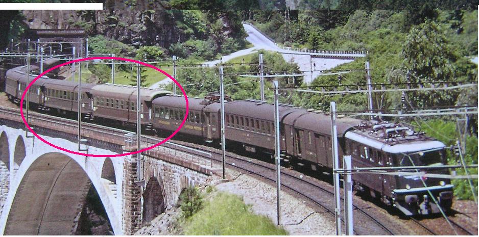

Esco un po dalla 'mia epoca preferita' con questo 'Signor' espresso sul gottardo, molto rappresentativo per l'epoca 1960-70 per il quale ho una domanda:
Ae6_6_rosso.JPG [ 120.58 KiB | Osservato 10423 volte ]
(foto da Eisenbahn Journal Special Ae 6/6, 2009)
le due carrozze italiane evidenziate, che modello sono? E c'e' qualcuno (RR, ACME) che le ha riprodotte?
Ammetto la mia totale ignoranza in matriale FS dopo il 1939.... :oops: :oops: ma mi sarebbe piaciuto
fare questa composizione con la carrozza ristorante SBB IN VERDE (penso che non tutti sappiano che non erano sempre state rosse... :D ).
sebastiano
 Oggetto del messaggio: Re: composizioni ferroviarie in epoca terza
MessaggioInviato: lunedì 31 maggio 2010, 15:29
Messaggi: 2309
Località: Più a est di Vienna
Ciao Sebastiano, posso naturalmente sbagliarmi ma la prima - quella in Castano con gli aeratori sul tetto - mi sembra una 1959 Bz 45100, modello riprodotto da Rivarossi; l'altra, riconoscibile dai nove finestrini di tipo antiquato, potrebbe essere una 1955 Az 23500 o una 1946 23000, quest'ultima riprodotta da ACME.
Per i modelli e i loro numeri di catalogo ti rimando all'eccellente sito di Gabriele Moschetto:
http://gamos81.altervista.org/Italia/Carrozze/Tipo59.htm, per le 1959 e http://gamos81.altervista.org/Italia/Carrozze/Tipo46.htm per le 1946.
Ciao!
Giuseppe
La prima carrozza sembra effettivamente una 59 ma, dalla foto, la fascia dei finestrini a me sembra isabella e non castano ed in quel caso non può essere una 59.
La seconda mi sembra proprio una tipo 46
