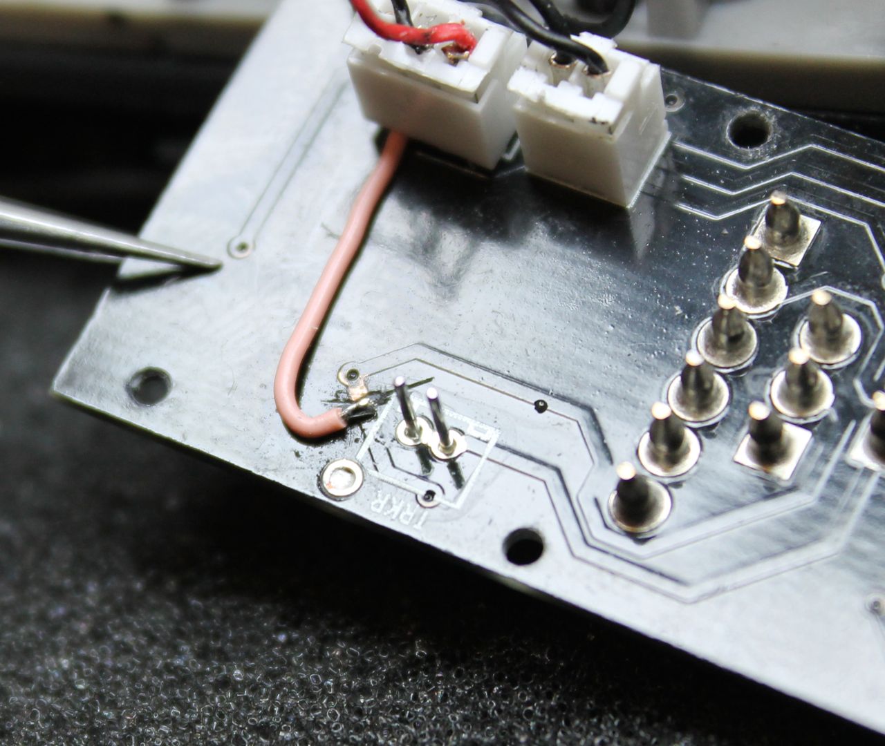

Ecco la foto. Scusate la non celere risposta ma il lavoro prende molto del mio tempo in questi mesi.
Ho cercato di fare la foto in modo che si noti la pista che in realtà è coperta dalla vernice protettiva. Si vede comunque moto bene il punto del sezionamento che è prima della saldatura del filo. Basta segnarlo con un cutter o con una forbicina a punte come quelle usate per le unghie. Attenzione a segnare solo quel punto.

Marco De Angelis ha scritto:
Ciao Andrea,
ho apportato la modifica da te indicata ed ora ho regolare inversione di luci in base all'inversione di marcia.
Sulla motrice mi rimangono però ancora attivi le luci anabaglianti ed il terzo faro
Nella discussione parlavi di "Sul PBC ci sono dei ponticelli che vanno spostati"
In che posizione vanno spostati rispetto l'originale?
ringrazio anticipatamente
Marco

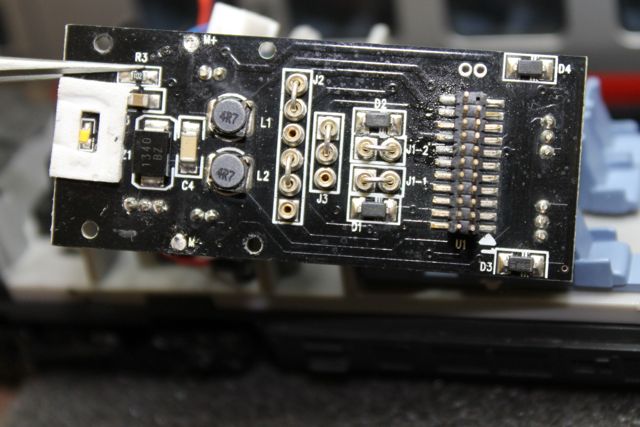

Ciao Marco, anzitutto mi scuso con te perchè ho citato il tuo post su altro forum richiamando la tua prova in analogico. A me piacciono i test dove si "sente" il modello. Si ascoltano rumorosità o suono ( in caso di decoder sonoro ). I test con le musiche di sottofondo non mi aiutano a carpire tante delle informazioni che un test deve avere. A priori ti apprezzo per avere messo un contributo. Domani dovrei riuscire a mettere un test del mio modello revisionato nella meccanica. Se tu inserisci il tuo senza musica possiamo confrontare i due test e dare un grosso contributo.
Per la domanda, nella seconda pagina delle istruzioni, in basso, trovi la dicitura " TERZO FARO FRONTALE ( Jumper J3-J4)
Questa modifica del posizionamento dei jumper ha senso solo se usi il decoder e non il modello in analogico. Se sposti il jumper su 1 - 2 nel J3 nella motrice e su 1 - 2 sul J4 sulla rimorchiata liberi il terzo faro dalla alimentazione dei fari bassi rendendolo indipendente. In questo caso serve il decoder e la modifica che ho proposto.
Ti metto una foto così puoi vedere la differenza del posizionamento rispetto al tuo
IMG_9832.jpg [ 52.11 KiB | Osservato 8636 volte ]

Grazie infinite Andrea, ho effettuato la modifica e tutto funziona alla perfezione :)

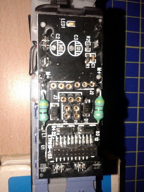

Ritornando all'ETR 610, il mio della prima serie, sul PCB sembra avere delle resistenze, in analogico ha problemi con le luci, se si alimenta solo la dummy sulla motrice funziona il motore, ma non le luci, ugualmente non vanno le luci sulla dummy, (però potrebbe dipendere dal fatto che il sistema è controllato dal PCB della motrice, ma comunque non lo spiega) invece con l'alimentazione sulla motrice le luci si accendono, ma praticamente tutte, sul lato delle rosse si accendono anche fievolmente le bianche, e questo su entrambe le carrozze

Ciao Andrea,
allora...intanto ho finalmente reso indipendente il terzo faro come da tue indicazioni.
Poi ho spostato i jumper sia sulla motrice che sulla dummy ed anche qui abbiamo l'indipendenza del terzo faro.
Una cosa ancora strana è:
Imposto direzione lato motrice ho luci accese bianche/e sulla dummy luci rosse
Imposto direzione lato dummy ho luci accese bianche/rosse e sulla motrice luci bianche/rosse
Ce qualche setup sulla cv che va effettuata in particolare? ( dec Esu 21 poli standard)

Il decoder era nuovo o già usato su altre macchine? Questa funzione sul decoder si può attivare, ma appositamente e di fabbrica non escono così impostati. Mi pare alquanto strano. Tutto acceso se fosse un problema del circuito lo dovresti avere in entrambe le direzioni. Hai qualcuno con il lokprogramner che possa fare una bella lettura e scrittura del decoder? Giusto per iniziare a scartare alcune ipotesi e iniziare a lavorare sul problema. I due circuiti sul etr sono separati ma visto come è uscito non si può escludere nulla. Potrebbe essere anche una saldatura fatta male sui ponticelli o un filo in corto sulla condotta passante. Io senza decoder proverei con il tester a vedere se ogni filo è correttamente isolato.
