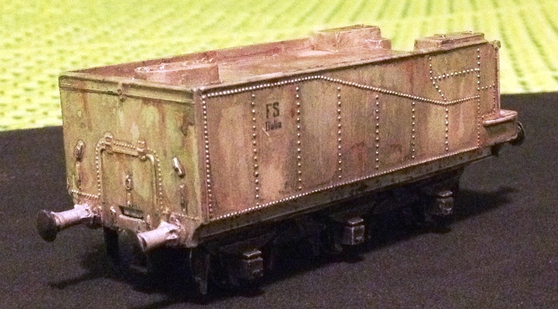

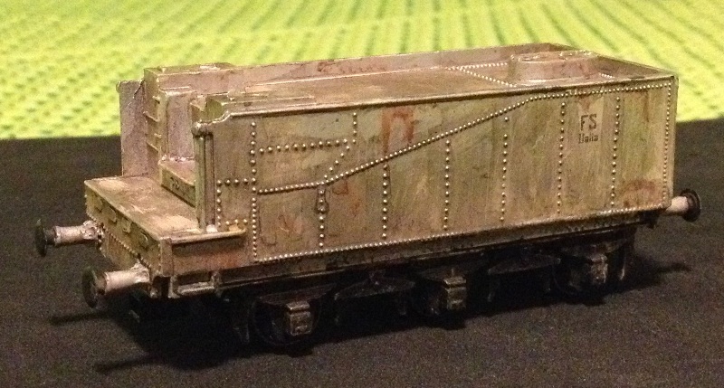

Sono riuscito a ricordarmi il procedimento per rimpicciolire e postare le foto e come promesso ecco qua il lavoro, c'è ancora qualcosa da fare e dei piccoli errori che ho scoperto proprio ora, es. il corrimano unito alla cassa (gli occhi cominciano a fare brutti scherzi)

Scusate la qualità della foto che non rende benissimo il risultato, se avete dei suggerimenti per migliorare il modello sono sempre ben accetti soprattutto per renderlo più veritiero, non avendo foto dello specifico,mi sono regolato con le foto che feci a quello austroungarico che stava al vallone

Ciao Enrico,
il tender 3T12 della LIMA aveva l'errore del bilanciere tra il primo ed il secondo asse. Questo bilanciere andrebbe eliminato.
Al suo posto c'era una cassa per le batterie che ritengo che dopo la trasformazione in cisterna sia stata eliminata.
Per tutto il resto hai reso molto bello un tender nato giocattolo, complimenti.
Saluti a tutti.
Guido

Grazie Guido hai colto nel segno da un giocattolo ho ricavato una cosa diciamo presentabile, ovviamente ho scelto un modello inusuale che le case modellistiche non prendono in considerazione. Nell'attesa che qualche anima pia mi fornisca una numerazione da apporre, continuando sul filone tender (e giocattolo da migliorare) vorrei sapere se qualcuno conosce il colore dei carri tender ex usa usati a Civitavecchia come trasporto nafta per i traghetti, che si vede anche nella foto di R. Chocchi in photorail...grazie

Non è facile consigliarti sulle numerazioni da adottare dal momento che nessun tender da 12 m2 figura nell'elenco di cui si parla , i tender che più somigliano ( ma ripeto : somigliano ) per struttura a quello da te realizzato sono quelli ex Gr 270 e quelli ex Gr 730
eccoti alcune numerazioni ex Gr270 Mty 9 270 038 - 5 270 066 - 9 270 079 - 5 270 208 - 9 270 213 - 5 270 244
ex Gr 730 da Mty 9 730 418 a Mty 9 730 436
Per quanto riguarda le coppie di tender ex 736 americani , la colorazione era il classico grigio dei carri di servizio ,a volte un po' più scuro , talvolta un po' più azzurrino .
Giancarlo

... vorrei sapere se qualcuno conosce il colore dei carri tender ex usa usati a Civitavecchia come trasporto nafta per i traghetti, che si vede anche nella foto di R. Chocchi in photorail...grazie
Io ricordo di averli visti in qualcosa che doveva essere stato grigio delta coperto però da aloni di nafta e polvere appiccicata.

Grazie Libli e grazie Zampa di lepre, non avevo dubbi che vi sareste scatenati, come dici giustamente assomiglia (forse più a quelli 736) ma ricordiamo che è pur sempre un giocattolo, e mi dispiaceva vederlo inutilizzato, così intanto mi alleno con le tecniche e se mai un domani avrò anche un minimo di diorama funzionante si potrà manovrare simpaticamente....per quanto riguarda i carri doppi avevo intuito il grigio scuro di servizio ma se notate sulla parte finale del semicarro sembrerebbe esserci una fascia nera verticale, ed ancora mi potreste aiutare con altre foto/documentazione da altra angolazione?

Forse fai un poca di confusione....
il tender giocattolo Lima, se dotato di cassa porta attrezzi posteriore, allungando i longheroni del telaio e modificando la forma delle fiancate, come forma della cassa ricorda il 3T20 a tre assi che equipaggiava le 680, poi le 730 e infine buona parte delle 470 trasformate con cabina aperta e tender normale....
Come scritto da Libli/Giancarlo gli altri tre assi da cui sono stati ricavati carri cisterna erano gli ex 290 di origine R.A. da cui sono stati ricavati i classici 3T12 in uso sia sulle 600, 625, 730 e 740.....
I tender a carrelli usati per il rifornimento delle navi traghetto, erano derivati da quelli in uso con le S160 USA poi 736 F.S. arrivate in Italia con lo sbarco degli alleati a fine della Seconda Guerra Mondiale....A proposito di tali locomotive ci sono foto che le ritraggono equipaggiate col tender ad olio del tipo usato anche con le 141R costruite anch'esse in America per le ferrovie francesi.

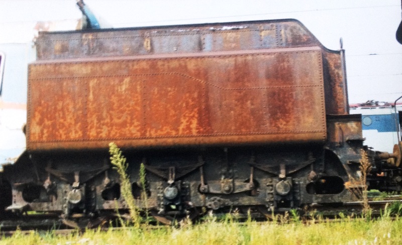

Grazie anche a te Paolo per la precisazione e credo che il tender in questione non sia del tutto errato con le modifiche suggerite, ripeto la cosa nasce così per allenamento (con la plastica,purtroppo il metallo ancora non lo tratto ..prima o poi dovrò cimentarmi ho già chiesto a James di seguirmi lui almeno nelle prime realizzazioni) ritornando a noi per la modifica mi sono basoto col tender che stava giù al vallone (foto del '95) che come promesso vi posto, da quello che ho potuto rilevare la carboniera era chiusa con una semplice lastra di metallo, viceversa dei tender italiani trasformati non ho foto

In questo caso si tratta di un tender ex S.B., differente da quello ex KKStB realizzato e venduto anche separatamente dalle locomotive austriache dal Kleinmodellbahn e se non vado errato uguale al tender in dotazione alla 653 Roco ex 109 austriaca...
Personalmente ne ho modificato uno Klein quindi ex KKStB e ne ho ricavato un carro trasporto acqua....
paolo.

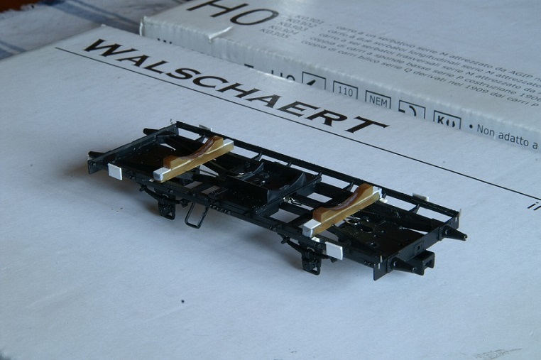

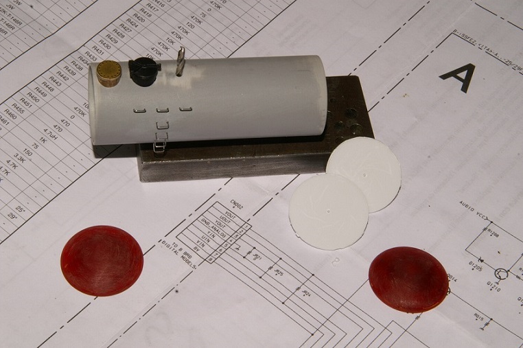

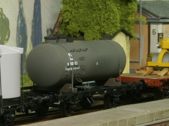

Entrata in servizio la cisterna serie Mp 1941 (serbatoi AGIP su telai di carri pianali tipo P 1906 ) , autarchica al massimo nella costruzione al vero , in piena seconda guerra mondiale , ma autarchica anche nel modello dati i materiali usati come già scritto alle pagine 2 e 4 ,tubo da impianti elettrici per il cilindro , surplus di pulsanti elettromeccanici per le calotte , tondini di plastica Evergreen per correggere un errore di taglio :oops: cilindretti vari provenienti da penne a sfera a scatto per i boccaporti di carico ,quadratini di plastica per gli appoggi estremi ,striscette di ottone per le fasce di ancoraggio e filo di ferro diametro 0,3 per gli scalini , più altri avanzi da kit vari.
Giancarlo

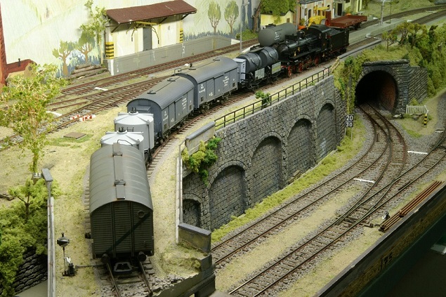

Boh , sul mio plasticonzolo ,dato il periodo , è stato richiesto l'invio di cisterne per la locale azienda vinicola e sono arrivate queste , ho fatto in tempo a fare un paio di foto al volo .....ma non ne so niente... :roll: :roll: :roll:
Giancarlo
