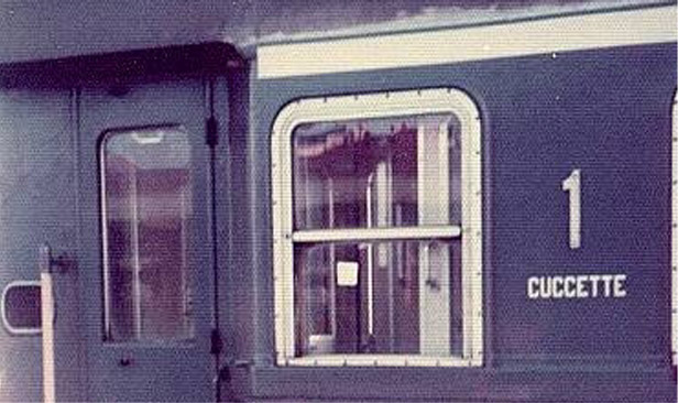

Visionate decine di foto, ma il finestrino tipo Klein di dimensione media (quello standard da mm. 680 al vero) appare sempre con le sei bullonature orizzontali come in fotografia (sette se contiamo nella cornice inferiore).
E' sempre lo stesso finestrino che troviamo alle estremità dei corridoi nelle carrozze tipo 1957 e 1959.
cuccette 1 cl corridoio dettaglio.jpg [ 81.16 KiB | Osservato 3195 volte ]
Questa tua foto cade proprio come il cacio sui maccheroni.
Bella ricerca, bravo
Pero' mi pare che le grigie non sono mai state ristrutturate giusto?

Ma quei 680 mm, quotati in quella vista in sezione dall'alto, non riguardano solo l'apertura passante del finestrino, ai quali andrebbero aggiunti gli spessori (larghezze) delle cornici? altrimenti dove lo fissi sto finestrino?
Nell'osservare i "figurini", che hanno poca valenza rispetto ai disegni costruttivi da officina, ho sempre visto quotate le larghezze dei finestrini relativamente alla sola luce (il vetro) escluse le cornici che finiscono sulla cassa.
Grazie, a chi mi potrà illuminare.
Saluti,
Infatti era un dubbio che avevo e penso proprio che sia cosi; 680mm è solo la sede dove vai incassato il finestrino.
Quindi il tutto deve risultare più largo di 680mm.
Pero' quello che ha raffigurato Von Ryan non puo' essere 680 ma di piu' visto che ha un punto di fissaggio in piu'.

Se osservate le caratteristiche della famiglia di carrozze tipo 1957 e 1959, i finestrini Klein risultano tutti standardizzati, grande 1 classe, grande 2 classe, medio, piccolo (WC). Il medio è quello appunto da mm. 680. Non mi pare fossero previste eccezioni.
Per cui penso che basti confrontare le misure di questo benedetto finestrino della cuccette Acme (chi ce l'ha può farlo?) con quello corrispondente delle carrozze tipo 1959 RR o 1957 Acme.
