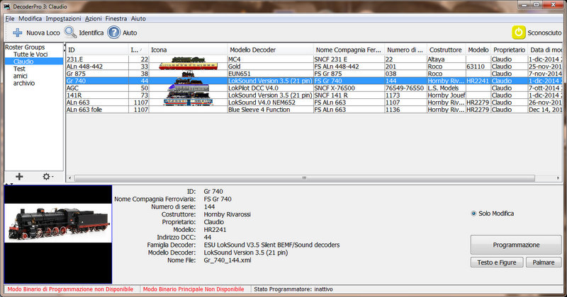

Complimenti, ma una domanda: perchè presentare DecoderPro, quando ormai esiste DecoderPro3 che è la stessa cosa, ma con una pagina iniziale che mostra tutto il proprio archivio di macchine con intuitivi bottoni per entrare nella programmazione o aprire un regolatore, creare una nuova loco, identificare quella sui binari?
Dopo la pagina iniziale sono uguali, ma il vantaggio è la chiarezza all'inizio.
DecoderPro3 è l'evoluzione, l'interfaccia è più semplice per chi inizia perchè tutto è nella prima schermata.
DecoderPro 3 Claudio 30122014 204157.jpg [ 102.29 KiB | Osservato 5010 volte ]
Nota: nella figura mancano alcune opzioni perchè gira su un pc non collegato a centrale, quando collegato appaiono.
Ai principianti io consiglio di iniziare con DecoderPro3, più semplice del bottone "nuova loco" non si può, cliccate li e poi proseguite....

Molto bene per la guida su DecoderPro (a proposito ... è "Roster" ovverosia "Lista") ...ma condivido l'osservazione su DecoderPro3:
non ci sono fattori di "maggiore semplicità" che giustifichino il permanere su DecoderPro ... oltretutto tutti i miglioramenti e gli ampliamenti da parte dei vari sviluppatori si stanno concentrando su DecoderPro3.
