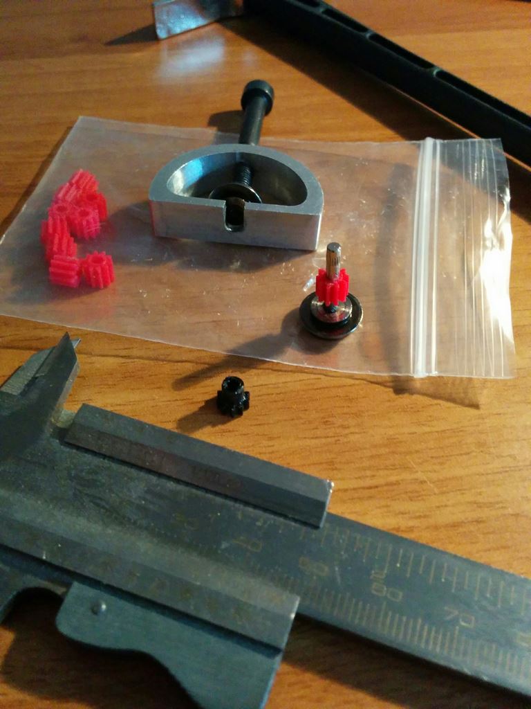

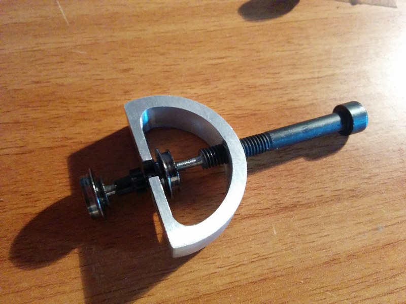

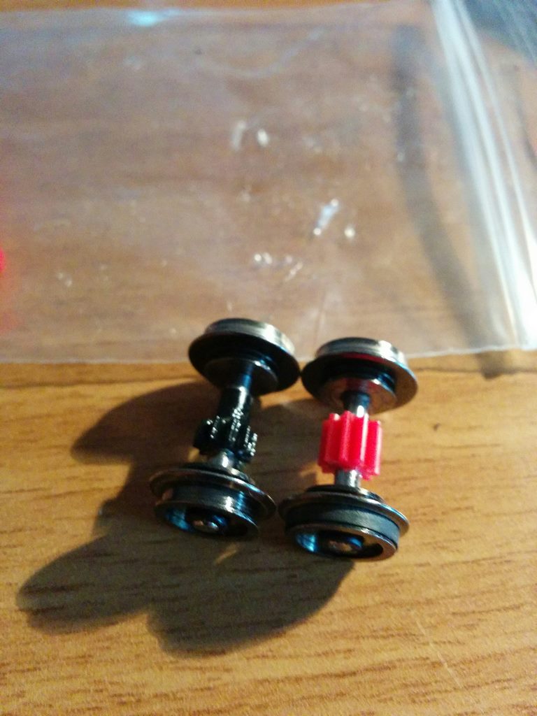

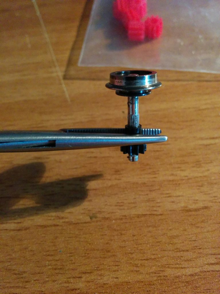

Finalmente ho sistemato i miei modelli; è stato più complicato trovare l'estrattore e gli ingranaggi che l'operazion in se (4 minuti a carrello).

cubalibre ha scritto:
Scusa dove hai trovato l'estrattore e se è lecito chiederlo quanto costa? Grazie ciao. 8) 8) 8) :wink: :wink: :wink:
Io l'ho preso a Verona pagandolo 15€ da un privato. Prova a cercare su eBay "pinion puller", facendo attenzione che abbia un diametro massimo di 2 mm.

Anche dopo la sostituzione rimane un rumore fastidioso di ingranaggi. Cosa può creare questo rumore?
 Oggetto del messaggio: Re: Assi saltellanti 668 HORNBY
MessaggioInviato: sabato 28 maggio 2016, 19:16
Messaggi: 6277
Può essere che parte dell'ingranaggio tocchi nel carter , oppure, gli ingranaggi rossi hanno i denti più grossi rispetto al nero , e potrebbe essere che ci sia un maggiore attrito e quindi si crea un rumore.
ma in rettilineo o in curva?
Stesso identico problema che è capitato a me. Io ho sostituito con il ricambio originale 'rosso'...
Ad oggi purtroppo non sono riuscito a risolvere pur avendo scritto a hornby. Mi hanno risposto persino chiedendomi il numero di telefono per contattarmi. Sono passati dei mesi ed io non ho sentito nessuno.
Se riesci a risolvere fammi sapere :roll:
