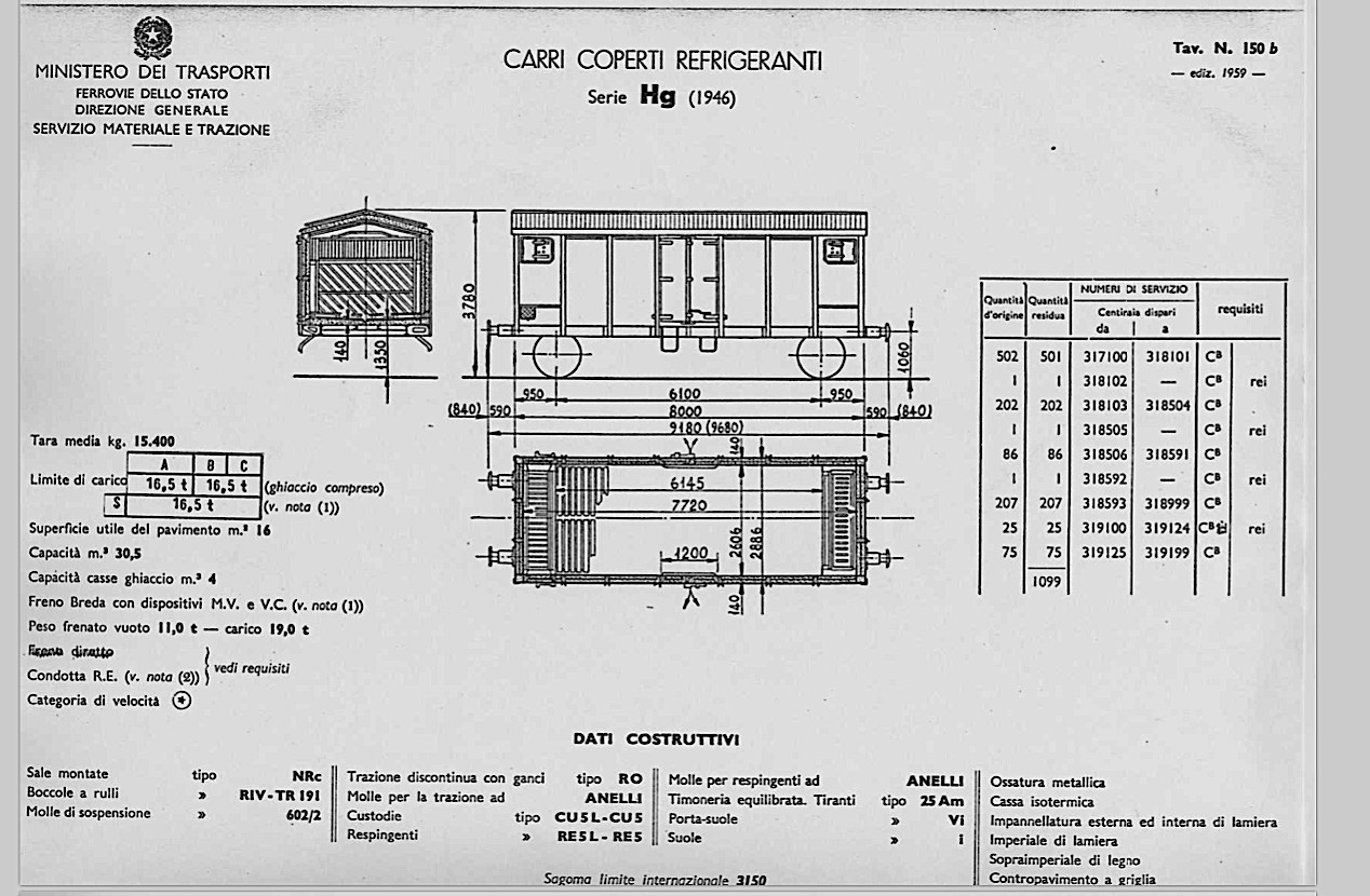

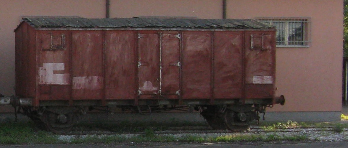

A Forlì abbiamo un carro frigorifero Hg 1946 :
Carro Hg.jpg [ 149.73 KiB | Osservato 5811 volte ]
è il carro 20 83 813 2 055.
Potrebbe essere stato accantonato negli anni '70 e poi usato come magazzino. Da qui la colorazione.
E una domanda per Pietro Merlo :
il carro dovrebbe essere elencato nella tavola 2263.
Se l' hai, potresti pubblicarla ?

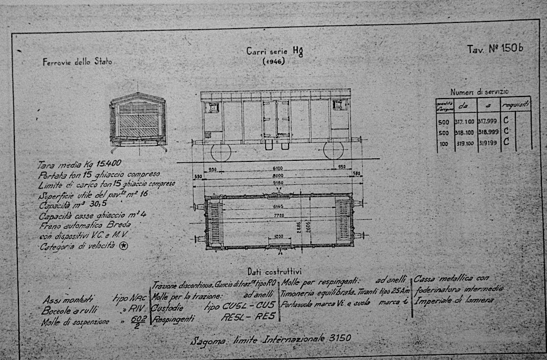

Ciao Stefano ... può essere questa la tavola che cerchi?
http://www.rotaie.it/New%20Pages/DisegniCarri/CarriSerieHg/Tavola-148d.jpg
Santino
Stefano Minghetti
Ehi, ma ha balestre singole?
Questo:
Santino
l'ho elaborato da un kit con residui di un'elaborazione di un FF (parasala).
Quello sopra richiederebbe un po' di lavoro (nel kit le boccole a rulli non ci sono, bisogna farle) ma combinando un F o un residuo di un'elaborazione FF e il kit del Hg, può riuscire, forse.

ecco la tavola richiesta nelle edizioni 1952, 1959 e 1971.....si noti, e questo vale per molti carri, che nel corso degli anni anni hanno avuto spesso boccole e molle sospensione diverse... nel nostro caso sempre boccole a rulli ma prima molle a balestra "doppie" (602/2) e quindi singole (602)
Schermata 2019-04-12 alle 23.10.42.jpg [ 232.58 KiB | Osservato 5579 volte ]
Schermata 2019-04-12 alle 23.01.34.jpg [ 237.45 KiB | Osservato 5579 volte ]
Schermata 2019-04-12 alle 22.59.09.jpg [ 237.6 KiB | Osservato 5579 volte ]

Un miliardo di grazie, Pietro.
A buon rendere.
Il nostro carro non è un ex Motta.
Dalle numerazioni sembra essere l' ex 318.155.
Come nota snajper, ha balestre singole. Nelle tavole precedenti le aveva doppie (602/2). Le avranno cambiate ?
Grazie san_tino, purtroppo il carro non è quello della tavola 148d.
Stefano Minghetti
